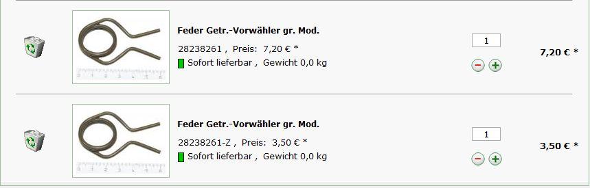

Re: Linker Zylinder - Ventildeckeldichtung, Ölverlust
Nachdem diese Ferdern ja auch gerne mal brechen, denke ich das ein Stück auf Lager nicht schadet...nur was ist bei den Biden hier der Unterschied ? (bis auf den Preis)
Alex

Also, 2 Aussagen dazu:
1. Das ist NICHT die Feder, die gerne bricht! Die sieht anders aus.
2. Hier haste genau den Fall den ich oben erwaehnt habe. S&D hat 2 Qualitateten mit je unterschiedlichen Preisen. Die mit "Z" markierten Bestellnummern sind Produkte aus Asien und billiger...
OK, danke
http://www.stein-dinse.com/eliste/index ... &id=986620
ich dachte es ist die Feder die den Schalthebel in die neutral Stellung bringt...
Alex
Alex
Nr. 25 : http://www.stein-dinse.com/bilder/auto/ ... 313048.gif
(Bild aus Händler-Online-Katalog. Es ist in diesem Falle im Interesse des Händlers so dass keine Copyright-Ansprüche greifen dürften)

Moin Alex,Alex hat geschrieben:OK, danke![]()
Alex
das ist ein 5-Ganggetriebe.
Und genau die Feder die du du dort meintest ist mir schon mal in der T5 gebrochen.
Ich hab dafür 3,50 € beim MTS-Ricambi in Wardenburg gezahlt.
Mit einer neuen Schaltfeder ist das Übel bei der Elfe meist nicht vom Tisch.
