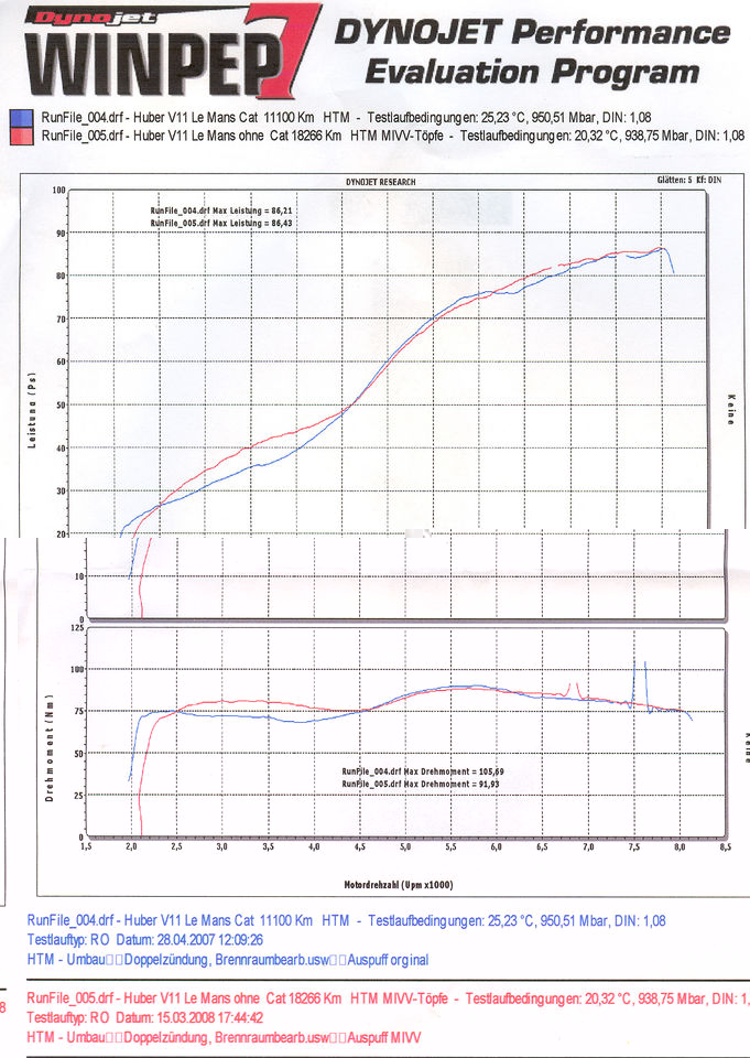

So, nachdem heute bei der ersten Ausfahrt dieses Jahr nach 30 km kurz vor meinem Schrauber die Drecks Schaltfeder :schitt: gebrochen ist, hat es sich nach der Reparatur endlich ergeben mit der Leistungsmessung der MIVV Töpfe.
Im Schnitt mehr Gewinn als Verlust. :bier:

Erst mal Herzliches Beileid zum Ableben der Drecks-Schaltfeder.
Nun ist ja Federles-Gerds grosse Stunden: *Link*
Aer jetzt zum Leistungs-und Drehmomenten Diagramm.
Blau ist Original Auspuff, Rot ist M I V V Auspuff.
Vorab eine Bemerkung:
deine Lehrlaufdrehzahl scheint reletiv hoch, 2,000 UpM. Absicht?
Leistungsverlauf:
Original ist etwas schwach im Bereich 3,000 - 4,000 UpM, da kann der MIVV Auspuff 10% besser.
Ab 4,5000 - 6,000 UpM Gleichlauf, und dann holt oberhalb von 6,500 UpM nochmal der MIVV ein paar Prozent mehr raus.
Drehmomentverlauf:
Original setzt etwas frueher ein, faellt aber zwischen 2,500 und 4,500 UpM gegenueber dem MIVV deutlich ab.
Oberhalb von 4,500 UpM kein signifikater Unterschied mehr, beide mit dem typischen Anstieg bei 5,000 UpM.
Interessant sind die Hick-ups bei 6,800 bzw 7,600.
Messfehler oder tatsaechlich Drehmomenten-Peak??
Na, lass dir jetzt mit einer neuen Feder und dem guten Gewissen eines verzueglichen Motorendiagramms den Fruehling um die Nase wehen.

Danke Martin, die Feder hatte ich ja vorsichtshalber schon in meinem 1. Hilfe Packerl dabei. :lol: Habe es vorschriftsmäßig gleich mit einer weiteren aufgefüllt.
Mein Standgas ist knapp über 1000U/min. bei 2000 U/min ist der Messbeginn, wo die Aufzeichnung gestartet wird. Zeig mit ein Leistungsdiagramm, wo das Standgas gemessen wird.
Die Peaks in der Drehmomentkurve sind Messfehler, weil der Rechner in diesem Moment keine oder Fehlerhafte impulse bekommen hat.
Warum weis ich nicht. Bei dieser Meßversion ist die Zündung induktiv abgenommen worden.
Die Drehmomentangabe 105Nm im Text stimmt natürlich nicht, da es die Peaks sind.
Es sind 90 Nm
Das Diagramm zeigt die Hinterradleistung.

:dafuer: Freunde roher Gewalt :mrgreen: Für ne Hinterradmessung ist das aber ordentlich :anbet:
Ich behaupte jetzt mal, dass man das richtig merkt mit der Anhebung im mittleren Drehzahlbereich. Da geht die Gutste zwar nicht mehr ab wie die Feuerwehr ab 4.000 Touren, aber nur, weil sie vorher schon mehr Druck gemacht hat. Sicherlich, keine Erdrutsche an Leistungszuwachs. aber man hat das Gefühl, die Kiste "kriegt mehr "Luft".

Hast du vielleicht auch eine Messung von vorm HTM-Umbau? Die würde das Bild perfekt machen.
Im alten Thread schreibst du, daß die Anlage scheinbar auffällig tief und bassig klingt. Sind das auch nur die üblichen Standard Absorptionsdämpfer mit Sonstwas Wolle drin, oder haben die ein anderes System?
Übrigens danke für den Hinweis, daß das Hinterradwerte sind. Das hat mich aus aus meiner tiefen Depression, in die ich beim ersten Lesen gefallen bin, wieder rausgeholt.

Das Moped habe ich als Unfall mit dem Motor so gekauft.
Ich kann nur das nächste mal einige V11 Kurven raussuchen , die ohne Motorbearbeitung auf diesem Prüfstand original sind.
Die Töpfe haben Quasi trotz E- Nummer keinen besonderen Dämpfer, da kannst am DB-Killer zu den Ventilen vorbeischauen. :mrgreen:
