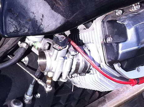

Ventilspiel Kontrolle 40Tkm: perfekt.
Lob an Sigi Wieser, der den Job das letzte mal erledigt hat.
Morgen Ölwechsel und syncen. Neue Gummis zwischen Vergaser und Zylinder sind schon drin; ewig dichtet Panzerband (dank an Kalle Pfautsch) nicht ;)

Vor allen Dingen wollen wir nun Bilder sehen :oberl:
Beiträge: 4949
Blanke Möpse und freie Nippel .... ich weiß ja nicht, was da erotisch genug ist, um ein Foto von zu machen.
Aber bitte ....
(das Panzerband hatte wirklich gute Dienste verrichtet :mrgreen: )

roland.k hat geschrieben:Wolltest Du da nicht vor dem Tank etwas basteln :roll:
Roland: RAM Air liegt neben an der Wand. Der Kalle wollt mir die Halterung umschweissen. Ist aber gesundheitlich nicht in der Verfassung gewesen und letztes Wochenende hat er sich irgendein Eisen an den Kopf geschlagen... Ich hab Ihm gesagt, er soll sich kein Stress machen, wir gehn im Mai ran.
@reini: die Deckel sind nicht verkratzt. Da ist nur Moosgummi drauf wegen RAM-Air Anpassung.
So: Moepsendeckel wieder montiert, Oelwanne gesäubert, ob nötig oder nicht, neuer Filter rein und 2 ltr. Öl neben die Kiste geschüttet..... Syncen darf ich heut Abend nicht mehr... Zu laut :-(
