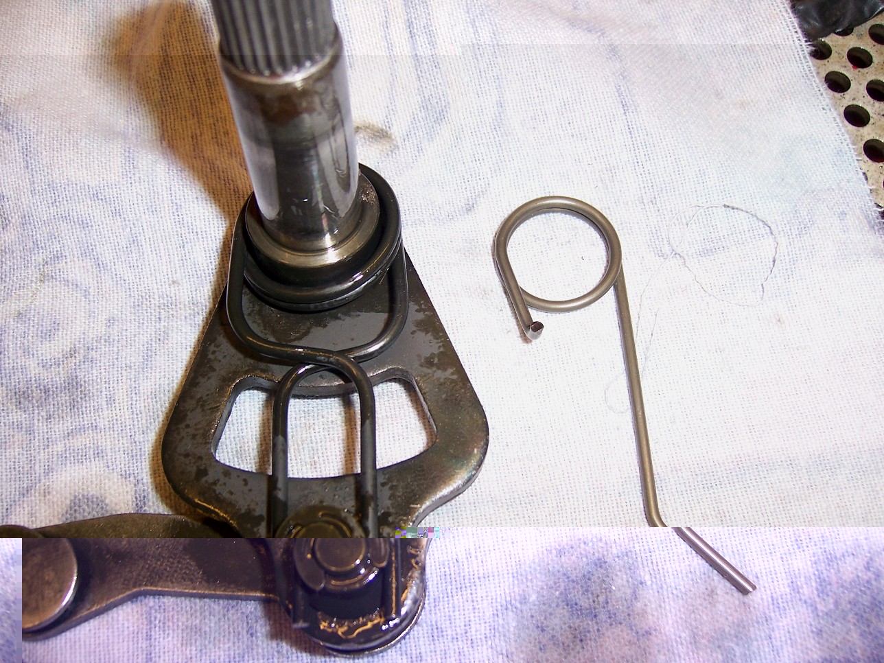

Hallo Jungs ich brauche mal eure kompetente Hilfe :kapituliere:
ich wollte die Getriebefeder mal profilaktisch wechseln, aber jetzt als ich die alte Feder draussen habe, sieht die ganz anders aus :o
hier mal ein Bild
...kennt ihr die Feder?
..was soll ich machen wechseln oder lassen?
..wenn wechseln wie soll die neue Feder eingebaut werden?
es sieht auch so aus als wenn schon jemand an dem Getriebe hantiert hat!?
Gruß+Danke

Also die rechte Feder gehört an eine andere Stelle als die links eingebaute, die haben (ausser daß beide im Getriebe sind) nix miteinander zu tun. Schau die mal in Stein Dinse Shop die Ersatzteilkatalogbilder an.
Zadde
Beiträge: 5922
Re: Getriebefeder HILFE!?
..., Kollege Zadde hat natürlich recht. Es gibt 3 verschiedene Federn im Getriebe. Nur Eine, auf dem Foto rechts, ist Ursache der Schaltprobleme.
Da du jetzt alles bereits offen hast, würde ich tauschen. Die Materialkosten halten sich bekanntlich im überschaubaren Rahmen.
Siehe auch hier:
http://www.v11sport.de/downloads/Schalt ... el_V11.pdf
Beiträge: 2876
Dazu gibt es unter downloads eine ganz toll gemachte Einbauanleitung, Schau dir die einmal an.

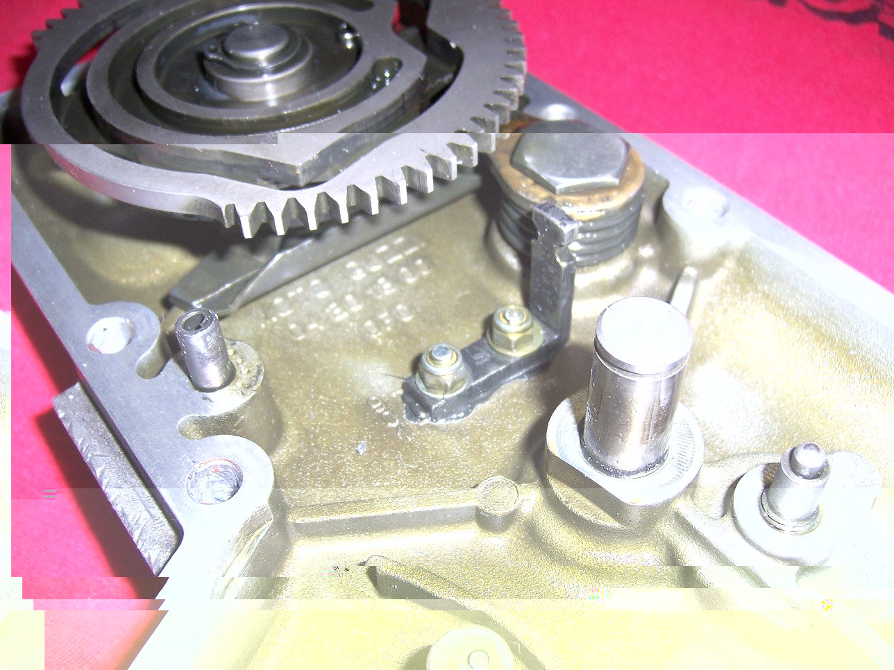

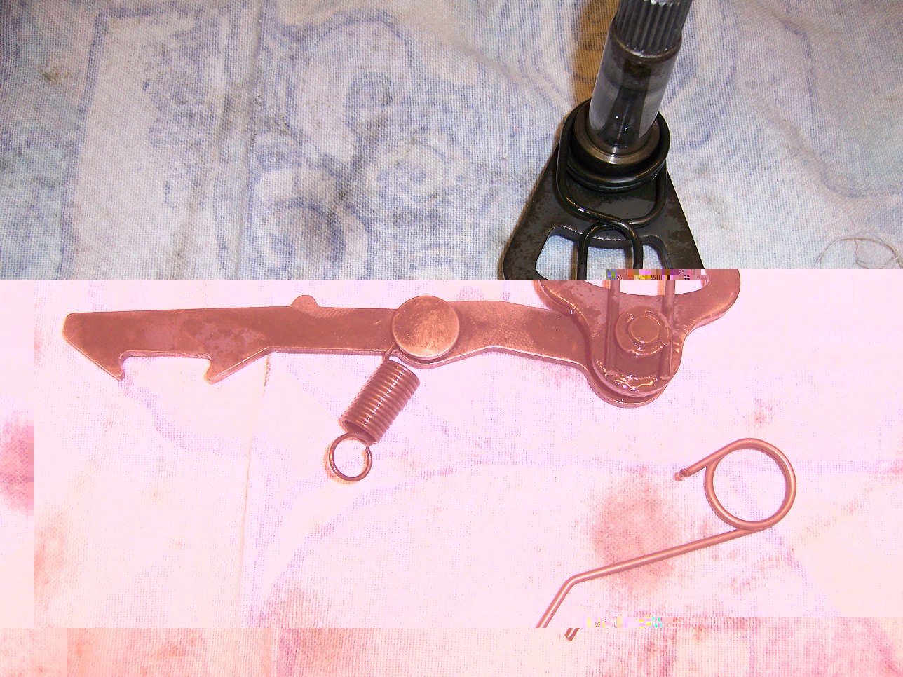

Stimmt Kollege Zadde hat recht .... es gibt 3 verschiedene Federn ...nur das Problem war, dass die neue Feder nicht in "meinem"Getriebe vorhanden ist ...
darum habe ich sie auch nicht gefunden!!!!
Ich habe zwar auch 3 Federn, allerdings mit dem Unterschied, dass die sogenannte Problemfeder in meinem Getriebe - eine Druckfeder - durch eine Zugfeder ersetzt wurde und ich sie dadurch natürlich nicht finden konnte ...
ich habe nach dem Hinweis von Zadde bei SD in den Expolsionszeichnungen und auf meinen Fotos nachgeschaut, und habe jetzt verstanden was in dem Getriebe geändert wurde...
man(n) hat einen zusätzlichen Blechwinkel angebracht und dort eine kleine Zugfeder angehängt, die den Hebel zum, sagen wir mal, Schaltrad zieht
siehe Bilder
morgen mache ich mal ein Bild im zusammengebauten Zustand
und was meint ihr zu der Lösung ..???

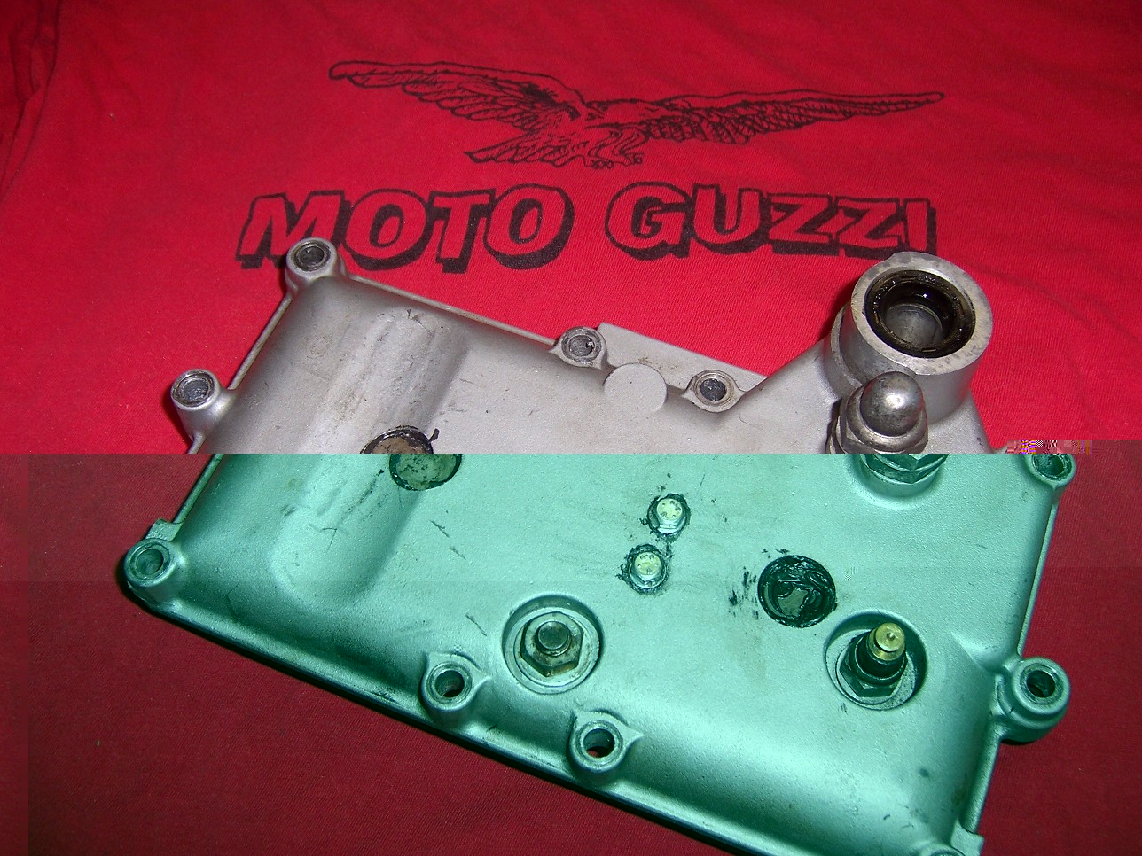

Deine Schaltfeder ist so mir bekannt ist ein Unikat. Von der Idee her sicher ein interessanter Ansatz, da solch eine Spiralfeder vermutlich weniger mechanischen Belastungen ausgesetzt wird als das Original. Wenn es funktioniert, würde ich es dabei belassen. Erfahrungen damit musst du aber wohl selber machen. Im Forum hat die wohl keiner..! Mach dochmal ein Foto des Deckels mit eingebauter Feder. (Am besten von innen und aussen)
Beiträge: 2876
Da hat wohl einer öfter schon Schwierigkeiten mit der Originalfeder gehabt und dann Nägel mit Köpfen gemacht. Diese Konstruktion ist sicher sinnvoller als das Original. Auf jeden Fall ist der Deckel schon öfter aufgemacht worden, wenn man die Eindrücke vom Schraubenzieher auf der Lasche am Rand betrachtet.
Beiträge: 10012
Das denke ich auch, dass da schon mal einer dran geschraubt hat.
Siehe die Koerner-Spuren an der Fassung der Huelse,
und auch der durchgescrhrubte und abgedichtete schwarze Winkel.

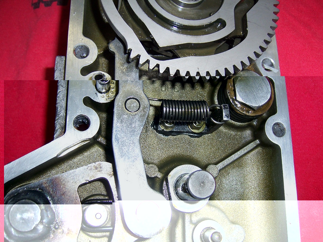

so, wie gewünscht, habe ich beim Zusammenbau noch ein paar Bilder gemacht
ich lasse es mal so und werde es testen
KaRo
Beiträge: 2876
Wäre interessant, wie sich diese Form der Rückholfeder auf das Schalten auswirkt. Geht das schwerer, leichter, schneller, sonstwas?
Beiträge: 5922
..., vielen Dank für die prima Fotos. Diese Lösung der Rückholfeder macht m.E. mehr Sinn als das Original. Wie wäre es mit einer Forums -Sonderauflage?
Beiträge: 1898
Stimmt, das sieht nach einer guten Alternative aus. Bei Feder Nr. 5 werde ich das wohl mal probieren :schwitz:
Ich würde den Winkel noch gegen einen gekerbten Rundbolzen ersetzen. Dann bräuchte man den Deckel nur 1x anbohren und die Feder hätte eine bessere Anlage.
