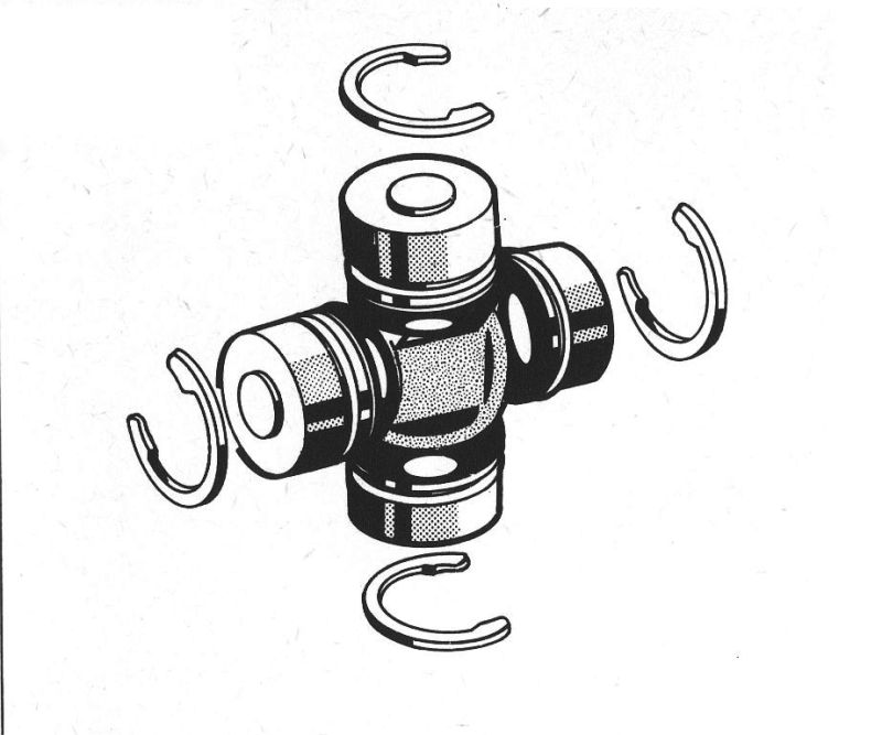

Hat schon einmal jemand solch ein Kreuzgelenk auseinandergenommen, bzw. weiß wie das Gelenk aufgebaut ist? Gleitlager..?
- Beiträge: 2928
Re: Wann ist ein Kreuzgelenk der Kardanwelle defekt..?
Da sind kleine Lagerrollen ohne Käfig drinnen. Innenring gibt es keinen, das übernimmt das Kreuz, der Aussenring hat die 'Form einer Dose. Deren "Boden" siehst du von aussen in den Gabeln. Normalerweise sind diese Büchsen aussen durch Segerringe gesichert. Wenn man die rausnimmt geht das Gelenk ganz einfach zum Zerlegen.
Wie es bei der Elfe im Konkreten aussieht weiß ich jetzt nicht. Es ist durchaus möglich, dass da irgendein billiges Zeug verbaut ist, das fest verpresst wurde und nur als ganzes getauscht werden kann.
In deinem Fall, wenn man da etwas fühlt, das so "umschnappt", tippe ich auf Rollen, die sich im Aussenring eingelaufen haben. Eine Folge von mangelnder Schmierung o der schlechtem Material. Im Fall Guzzi lässt sich durchaus vermuten, dass die Gelenke trocken zusammengebaut wurden und beim Abschmieren beim ersten Service schon einen Schaden hatten. Wenn so eine Schaden an einem Kreiselheuer auftritt, würde ich den regelmäßig ordentlich schmieren und beobachten und weitermachen, das kann noch lange halten. Im Einsatzgebiet Motorrad gibt es nur eines: austauschen!! Es kann nämlich auch schnell ganz hinüber sein.
