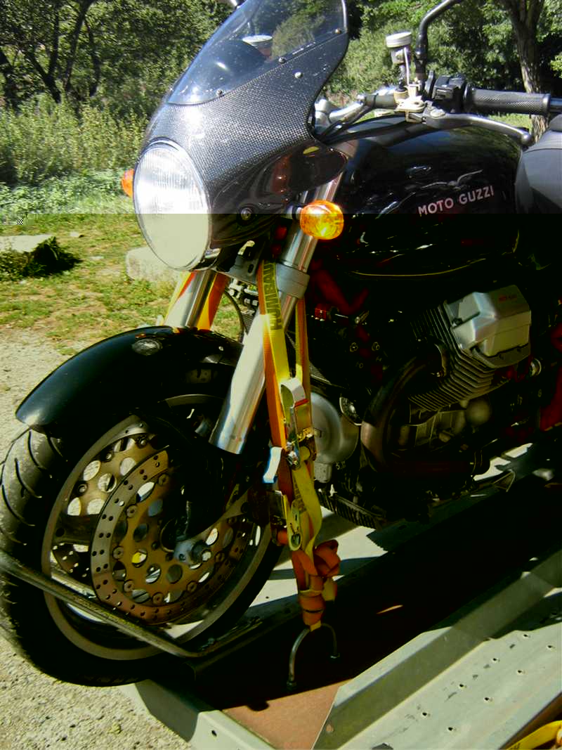

Als Guzzel Neuling ist mir nicht ganz klar, ob die kleine Carbon Lampen Verkleidung an meiner V11 Sport Erstzulassung 2001 original ist. Schau ich in die Kataloge, so steht da immer was von "naked"... Ist das Ding nu Originalzubehör ? Die neueren Guzzeln - die mit dem schwarzen Motorblock (wie Rosso Mandello), die haben das Ding auf Bildern dran... Kann mir jemand die Geschichte dazu erzählen?

...grundsätzlich hat die V11 Naked keine noch so kleine Verkleidung,. Es gibt allerdings eine Originalzubehörcockpitverkleidung von MG. Oder auch als Ricambi von Stuchi. Stell doch mal ein Bild ein.

so schaut das aus:
http://www.bilder-hochladen.net/files/gar0-1-jpg.html
War die wohl von Anfang an dran?

^weder
eine schwarze
noch eine limonengrüne
und schon garnienicht eine silberne
"KR" hatten je serie eine verkleidung :oberl:

Interessant !! Dankeschön für die Info
Trotzdem vermute ich eine MG Herkunft, da das Ding sehr spezifisch angebaut ist...
und Carbon isses wohl auch.
DD
Beiträge: 5936
Re: Cockpit Verkleidung Ich hab da mal 'ne Frage
..., das ist die originale Zubehörverkleidung von MG in der Variation Carbone. Sieht gut aus!
