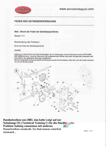

Ich will es noch einmal schreiben,es gab 2 Chargen Sperrklinken.
Bei einer Charge war der Bolzen dicker.
Wenn du die Guzzi zu einem gewissenhaften Konzessionär bringst
hat der auch das Rundschreiben gelesen und die Sperrklinke wird parallel zur Schaltfeder mit neu gemacht.
Entgraten ist aber nie von Nachteil,oft kommt da alles zusammen,und das Ergebniss ist ein Bruch.

Moin Werner,
die Sperrklinke siehst du gut auf dem Bild vom Hubert.
Es ist das längliche flache Stück Stahl mit dem Bolzen um den sich die Feder windet.
Ist der Bolzen zu groß im Durchmesser kann sich die Feder nicht mehr in der Windung aufwickeln und es kommt genau an der von dir beschriebenen Stelle wirklich zu einem Überlastungsbruch dur die ständige Biegerei am langen oder kurzen Ende der Feder,gesehen nun von beiden Seiten am Abgang der Wicklung der Feder.
Bei einer Charge der Sperrklinken war der Durchmesser des Bolzens definitiv zu groß,anstatt 15 mm,
waren es 16 mm.
Neue Sperrklinke mit richtigem Durchmessers des Bolzen einbauen oder diesen einfach
mit einfachsten Mitteln dünner machen.Flex mit Schleifscheibe oder Feile oder 3 m Hohnleinen
und 4 Stunden Knochenfett. :mrgreen:
Grate und Kanten im Deckel des Getriebes an der Anlagefläche der Feder zu entfernen versteht von selber.
Die Feder braucht Platz auf dem Bolzen um sich aufwickeln zu können,sonst wird die nur an den Enden
gebogen und bricht irgendwann.

GEAR CHANGE PAWL SPRING
Subject: broken gear change pawl spring
Model: V11
Problem:
Solution:
In case of breakage of the pawl spring (A) in vehicles with frame numbers before KT111435 - KS112350,
the pawl (B) should be changed (when asking for the spare part, you automatically receive the pawl updated
version).
The change consists in the reduction of the diameter on which the spring rests from 16 mm to 15 mm.

Genau Johannes,
das hatte Bernhard auch schon mal hier veröffentlicht.
Der Beitrag war es.
von albatross » Mi 24. Jun 2009, 20:45
falls ihr das nicht schon kennt. Auszug aus einem PDF von http://www.servicemotoguzzi.com (PDF kann ich auf Wunsch schicken)
Model: V11
Problem:
Solution:
version).
Bernhard

Hier mal das Rundschreiben,dankt nicht mir sondern meinem Bruder.
Hoffentlich beherzigt das mal jemand,und wechselt nicht immer nur die Feder
sondern mißt auch den Bolzen der Sperrklinke mal nach und arbeitet den um. ;)
Hoffentlich hört dann das Gemecker über Luigi mal auf,der ist nämlich nicht blöd. ;)

seit Geburt meiner V11 KT besitzt diese eine Sperrklinke mit einem Durchmesser von 15,20mm (vor 15 Minuten gemessen). :schwitz:
Mitlerweile fahre ich mit der 4ten Getriebefeder rum, 2 Stück gebrochen und eben eine vorsorglich getauscht (man hat`s ja :mrgreen: ).
Bei der letzten noch nicht gebrochenen Feder habe ich keinen Verschleiß erkennen können,
aber der lange Schenkel weist eine deutlich erkennbare Durchbiegung auf. :schrei:
Ich bin davon überzeugt, diese Feder wäre auch bald gebrochen.
Man kann sich darüber ärgern :crazy: ,die Elfe verkaufen :kapituliere: oder man wechselt die Feder zum Xtem mal, droht Luigi Prügel an :boxen: und

das Dokument ist so klein, ich erkenne da nicht viel. Bei den defekten Federn die ich gesehen habe, war auch häufiger der lange Schenkel, als die Wicklung gebrochen...!

@ Werner:
Was reitet dich denn?Einmal im Jahr die Feder wechseln?
Ich kann's fast nicht glauben.
Und mach das Bild doch einfach größer,beim Feuerfuchs einfach Strg und + drücken. :o
Beiträge: 1898
Re: Gerdfeder abgebrochen! Johannesfeder eingebaut..!
Dottore G. hat geschrieben: 15,20 mm sind keine 15,00 mm. :mrgreen:
Ungefähr 0,6mm mehr Drahtlänge pro Wicklung, würde dann insgesamt ca. 1,2mm ausmachen, das könnte schon die nötige "Luft" sein.
Aber auch die 4kg Knochenfett sollte man beachten! :oberl: Ich hatte wohl nur 3kg investiert und bei 15,3 aufgehört mit dem Rumgefiedel. Zur Strafe sind die Federn dann munter weiter gebrochen. :trau1:
Merksatz:
sitzt die Feder locker im Getriebe
ist beim Schalten endlich Friede
:amen:
Beiträge: 11511
likedeeler hat geschrieben:
Merksatz:
:amen:
Super :clap: hätte von mir sein können.
Ist die Feder wieder Schrott,
mußte schleifen aber flott,
ist der Bolzen endlich klein,
sollte Schluß mit brechen sein.
Soll einen dann nix mehr necken,
schleif man Grate in den Ecken.
Ist dan wirklich alles Pass,
macht das schalten wirlich Spass.
