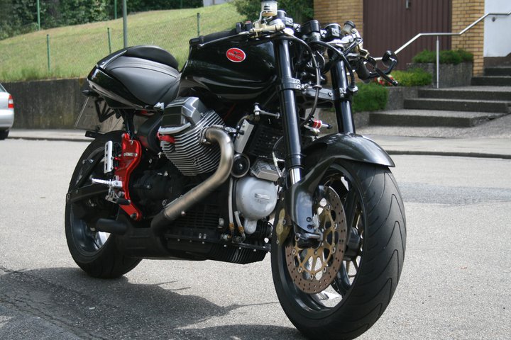

Hallo V11 Gemeinde,
Ich bin 2011 mit dem LSL und 2012 mit dem Guzzi (Typ Cafe Sport/Coppa Italia/Scura R) –Rentnerlenker gefahren. Jeweils mit den originalen Befestigungsteilen (LSL/Guzzi) auf der Gabelbrücke. Die Guzzilenker ist dicker und sitzt ein wenig höher als die LSL. Sieht doch gut aus und ist bequem zu fahren, aber die Maschine fährt ein wenig zu „wackelig“. Wobbelt ab 120 km/h, (was eigentlich nicht bei uns offiziell ein Problem ist, weil wir nicht schneller als 120 dürfen)... Wollte aber auch auf Rennstrecke ab und zu üben (da bin ich Anfänger), und da ist es besonderes „abschreckend“. Bin 5/2012 einen Tag hinten Instrukteur gefahren, und er meinte, dass es was auf der Fahrgeometrie von dem Guzzi nicht in Ordnung sein muss, weil die so viel „quirlt und wobbelt“. Radlager sind neu und ich finde kein Spiel bei der Lenkung (Lager) oder Schwinge hinten.
Die Federung habe ich ein paar Mal eingestellt. Die Vorspannung nach (Original) Öhlins Anleitung (ziemlich viele schreiben, dass die Federn original ab Guzzi zu weich sind und zu eine zu große Negativfederung führen, ich habe auch mit meinem 90 kg viel „nachspannen“ müssen), die Zug- und Druckstufen habe ich gemäß die Original-Guzzi Anleitung eingestellt und davon „nach Gefühl“ ein wenig „feinjustiert“.
Ich habe keine Erfahrung von dem originalen Stummellenker.Aber wenn meine V11 (Scura -02) noch den kürzeren Radstand (1471 mm) hat und erst die späteren Modellen, die als Originalteil dieser „Rentnerlenker“ hatten, den 1490 mm Radstand und damit einen anderen Lenkkopfwinkel haben, bin ich zu einer Zusammenfassung gekommen, dass das Vorderrad einfach „zu leicht“ werden könnte, wenn ich schneller fahre (Luftzug beim Fahren, weil ich hoch sitze). Außerdem bin ich auch zu den Gedanken gekommen, dass ein Stummellenker muss her… es handelt ja sich um eine V11…
Meine eigentliche Frage dazu:
Meine Gabelrohre kommen nur 14,7 mm durch die obere Gabelbrücke. Ich habe von den WHBs so verstanden, dass die die Scura und Rosso Corsa „Serie 1“ Öhlins Vorderradgabel haben und Cafe Sport, Coppa Italia und Scura R „Serie 2“ Vorderradgabel (Unterschiede auch bei der Radbefestigung). Bei Serie 1 sollen(?) die Gabelrohre 30 mm und bei Serie 2, 26 mm durch die obere Gabelbrücke „durchragen“. Wenn ich Bilder von der Scura anschaue, kommen die Gabelrohre auch sehr wenig durch, nur so, dass gerade die Stummellenker befestigt werden können. Ist der Fehler vielleicht hier? Könnte es so sein, dass die ganze Maschine „zu aufrecht“ steht, weil die Gabelrohre so wenig bei mir durch die Gabelbrücke kommen?
Este Foto von mir, zweite von Google ("Foto Suche").
Mika
Mika
- Beiträge: 4937
Re: Lenker V11 Scura und V11 Le Man
Hallo Mika... Ich denke mal "laut":
15mm vorne weniger durchgesteckt verändern das Fahrverhalten schon. Aber sie liegt dadurch eher etwas ruhiger.
Man steckt die Gabel i.d.R vorne etwas weiter durch und legt hinten etwas höher zugunsten des agilen Kurvenfahrens aber zu Lasten des Geradeaus Laufes.
Das schoene an der Guzzi ist eigentlich, dass man, einmal die Schräglage in der Kurve "eingestellt", man einen sehr sauberen "Strich" ziehen kann....
Was Du an Fahrverhalten beschreibst bei 120km/h ist nicht "Guzzilike". Ist hinten vielleicht die Federvorspannung extrem erhoeht? Was fährst Du für Reifen, welcher Luftdruck?
Fährst Du in Leder oder Textil?
Die einzige V11 mit kurzem Radstand und kippeligem Verhalten bei ca. 150km/h (nicht alle) ist die Mit KR in der Rahmennummer.
Ich bin gespannt auf weitere Überlegungen von Anderen. Aber eine Ferndiagnose zum Fahrverhalten ist immer sehr heikel.
Gruss, Dirk
Gruss, Dirk

Wenn ich mich richtung „tiefer“ bewege („auf Tank lehnen“) beruhigt alles sich schon, wenn nicht 100%. Habe bis 180 km/h so beschleunigt. Darum habe ich gedacht, dass die Ursache wäre der Rentnerlenker und meine aufrechte Position ? Die Lenkunksdämpfer funktioniert und hat hier aber nicht viel bedeutung, meine ich. Ich habe um die Empfehlung "10 auf" schon die Einstellung hin und her ziemlich viel bewegt. Wenn ich bei 120 km/h "probiere" (schnell Lenker rechts/links bewegen" kann ich so einen kurzen "Schaukelvorgang" starten. Aber erst ab 120, mit niedrigerem Tempo beruhigt alles sich selbststätig schnell.
Meinungen: Original- oder Däs –Stummel einbauen ?
Gruss, Mika

Bei allem was ich gerade nachgelesen habe ist die Gabel (Oehlins) 30mm durchzustecken. Bei der Ballabio (2. Serie) 26mm.
D.h. In jedem Falle nicht 14,7 mm.
Ich schreibe gerade vom Ipad, d.h. Ich kann die Reifenfreigaben nicht lesen. Aber Conti hat meines Wissens eine Empfehlung für 2.2/2.5 ...... Das ist meines erachtens fuer die Renne i.O., fuer die Strasse aber zu wenig. Insofern denke ich, du bist richtig unterwegs (ich fahre den gleichen Druck bei den Contis wie Du bei ca. 10% mehr Eigengewicht
Der Pirelli soll eine recht spitze Kontur haben (ich bin ihn selbst noch nicht gefahren auf meiner V11) Ich meine mich zu erinnern, dass Paul ihn mal auf seiner Fast Guzzi hatte. Und da musst ich mich erst mal 2 Runden dran gewoehnen. Sehr "wobbelig" am Anfang. D.h. Er lenkt leicht ein und liegt erst richtig "satt" in voller Schräglage.
Entschuldige die Frage: Bist Du unsicher beim Fahren auf der Rennstrecke? Wie lenkst Du? Hat der Instruktor dazu etwas gesagt? Die "Segelstange" ueberträgt Lenkbewegungen (auch falsche) wesentlich einfacher als ein Stummellenker.
Leder oder Textil: bei weitem Textil ist der Luftwiederstand an den Armen so hoch, dess sich der Winddruck auf den Lenker Uebertragen kann und als Fahrwerksunruhe interpretiert wird. Bei Leder (wenn auch nicht stramm sitzend) ist das selten der Fall.

Gabel 30mm durchzustecken
Ich habe es so auch interpretiert, dass weil die LeMans Rosso Corsa laut WHB die 1.Serie hat, und gerade diese Modelle die Gabelbolzen nur mit Gewinde (ohne Mutter) wie die Scura haben: also Scura 30 mm wie Rosso Corsa. Was ist die Höhe von der Befestigungsöse vom Stummellenker? In den Fotos, kommt nichts „durch“. Die Höhe muss etwa gleich sein wie der „Durchstich“ von der Gabel? 30-14,7=15,3 mm => dann wird der Achsenabstand kürzer, was gegenteilig einwirken sollte? Aber ich muss ja probieren… auf dieser Woche haben wir aber schon nachts Kälte…
Unsicher beim Fahren auf der Rennstrecke
Doch… aber ich bin davon ausgegangen, dass es darum so ist, weil ich noch so wenig Erfahrung habe. Wie lenke ich? In diesen Geschwindigkeiten kenne ich nur „gegenlenken“. Vom Winddruck habe ich so gedacht, dass es mehr die „Körperhöhe“ ist, was auf das Motorrad so wirkt, dass das Vorderrad „leichter“ wird. Ich sitze je bequem, aber aufrecht.

Die Klemmung der Stummellenker hat etwa 30mm. Ich messe morgen mal.
Lenken: In den Kurven sollte nur eine (die Kurven-Innere Hand) das Motorrad "führen". In den ersten (langsamen) Runden sollte man bewusst darauf achten und die Kurven-Äußere Hand entlasten oder, wenn möglich, sogar ganz vom Lenker lösen. Man spürt dann ganz deutlich, was der "Lenkimpuls" ist und was er bewirkt. Außerdem arbeiten die beiden Arme nicht gegeneinander, was zu Verspannungen führt und den "Strich" versaut (vieles macht man beim Motorradfahren intuitiv. Einmal nur diesen Punkt erklärt bekommen und drauf achten macht aus der Intuition ein fundiertes Wissen, an dem man arbeiten und feilen kann).
Die aufrechte Haltung: sicherlich bequem. Aber, beim sportlichen Fahren geht der Kopf zuerst durch die Kurve. Oberkörper nach vorne, Hals gestreckt, Augen horizontal ausrichten und soweit nach vorne schauen wie möglich. Der Kurvenäußere Arm ist nahezu gestreckt und spätestens jetzt merkst Du, dass du Ihn zum Lenken nicht mehr richtig verwenden kannst. Das übernimmt komplett die Hand "unter" deinem Kopf..... Ist in der Theorie schwer zu erklären. Ich fürchte, da musst Du kommendes Jahr Ende April mal eine Woche Urlaub einplanen und zum Karsten sein "Guzzi-MZ-Training" kommen
Dann fahren wir Deinen Reifen mal richtig warm
