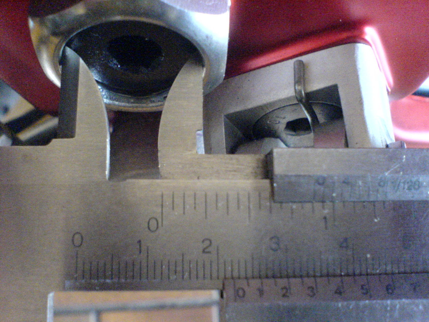

Und jetzt noch eine kleine, aber wesentliche Ergaenzung - und mal wieder mit Frage:
Ich habe mir die ganze Aktion nur angetan weil ich die Platten tauschen wollte ohne die original Roten neu lackieren zu lassen. Als die schiesslich vom Lackierer zurueck und fuer den Einbau fertig waren, kam die grosse Ueberraschung. Die alten und neuen Teile haben jeweils unterschiedliche Durchmesser der Schwingenlagerbolzen. Das heisst, bis Baujahr 2001 war der Gewindedurchmesser 19mm, ab 2002 sind es dann 22mm! Passt also nicht auf Anhieb!
So und jetzt meine Frage an die Fachleute:
Die kleineren Bolzen kann man sicher ganz einfach bestellen... aber hat der Lager"bolzen" (nicht das Gewinde) auch wirklich den selben Duchmesser, oder ist dieser ebenfalls kleiner?? Das wurde bedeuten, dass die Schwingenlager bis 2001 ebenfalls komplett kleiner sein muessten.
Gibt es denn hierzu einschlaegige Erfahrung??
Hier noch 2 Bilder dazu...
Ab 2002 (22mm) // Bis 2001 (19mm)
http://www.arcor.de/palb/album_popup_bi ... eight=1050
Danke und Gruss - Uwe

ok.. 4 Bilder mit Schiebelehre sind nun sichtbar.

Hi Ernst,
nachdem ich die kleineren Bolzen nicht habe, blieb nur der Innendurchmesser den ich messen konnte, also rund 19 mm.
Die jungeren Baujahre haben einen Durchmesser von 22mm und ich gehe einfach mal davon aus, dass es nicht auch noch ein drittes Mass gibt.
Aber ich weiss natuerlich nicht wieviele "Engineering Changes" die Luigi's an diesem Teil vorgenommen haben :)
Eine andere Frage war natuerlich auch, ob die Bolzendurchmesser die in die Lager greifen denselben Durchmesser haben, aber das hat sich
durch blaettern im E-Kat erledigt. Die Schwingenlager aller V11en sind zumindest lt. Teilnummer, identisch, deshalb nehme ich an dass es auch
derselbe Durchmesser ist.
Also Bolzen die kleine sind als 22mm sollten passen... :)
Haettest Du denn auch noch die Muttern dazu?
Danke & Gruss Uwe

Ahoj zusammen,
also, wer mal Lust verspuert die Rahmenseitenplatten zu wechseln, hier ein paar Fotos dazu Links / Rechts & vorher / nachher.
Die neuen Platten haben wie bereits schon mal erwaehnt einen kleineren Durchmesser am Gewinde des Schwingenlagerbolzens. Der Lagerzapfen selbst ist
sowohl von Durchmesser als auch Laenge identisch. Alles also kein riesen Problem und 1 Stunde je Seite ist nicht unrealistisch, sofern das passende Werkzueg vorhanden
ist. Einzig die beiden Schrauben die das Rahmenheck an den Platten halten, standen bediseitig etwas unter Spannung, sodass ohne Hilfe eines geeigneten Werkzeugs (Grip-Zange mit gepolsterten Klemmflaechen) die Schrauben nicht eingesetzt werden koennen (siehe Foto).
