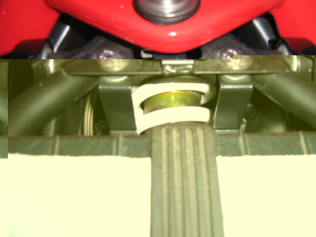

Und wenn die Bank auf dem Akku scheuert,Batteriekasten absenken,quasi die Halter vorn unter den Rahmen,nicht auf den Rahmen schrauben.Druck mögen die Akkus überhaupt nicht.
Ich hab grad meine Elfe nicht vor Ort und wollte mal wegen der Tieferlegung des Batteriefaches nachfragen: sind die Muttern am Rahmen angeschweisst (?) und ich nehme einfach längere Schrauben und darunter ne neue Mutter?

Der Halter muß an den Ecken leich abgerundet werden,da dieser sonst nicht in die Ecken des Rahmen's paßt.
Sieht man sofort wenn das Geschlunze ausgebaut ist.
