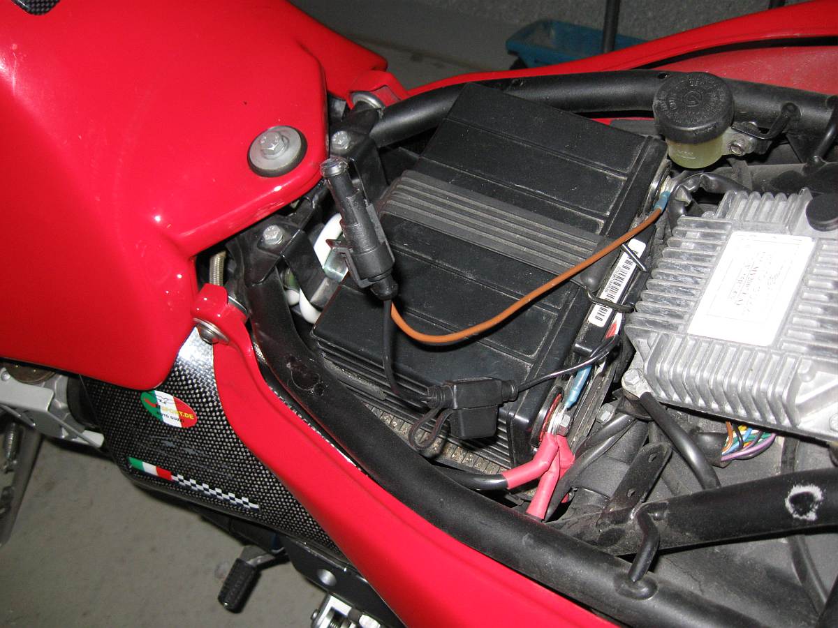

ich hab unter der Sitzbank ein wasserdichte Steckdose (abgesichert!) montiert,
in die ich bei Bedarf eine Verlängerung einstecke, die dann bis
zum Tankrucksack geht.
Teile gibts im Kfz-Zubehörhandel.
Da kann ich dann allerlei unnützes Zeug einstecken.
Bei Bedarf an Bilder bitte melden.

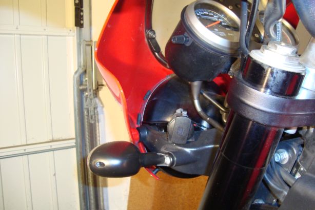

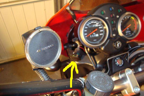

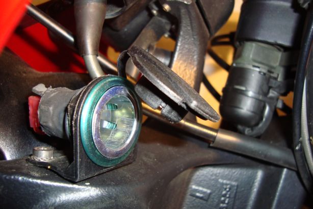

Meine Version:
Es handelt sich um eine Steckdose im Zigarettenanzünderformat, so dass der Ladestecker des Navis ohne Adapter eingesteckt werden kann. Ich habe die Zuleitung direkt an die Batterie angeschlossen, natürlich mit einer Sicherung direkt nach der Batterie.

balla-peter hat geschrieben:Meine Version:
Es handelt sich um eine Steckdose im Zigarettenanzünderformat, so dass ......
find ich gut, viel praktischer als unter der Sitzbank :clap:
wo hast den Ziggianzünder her Peter? und wie oft hauts die Sicherung bei Regen raus?

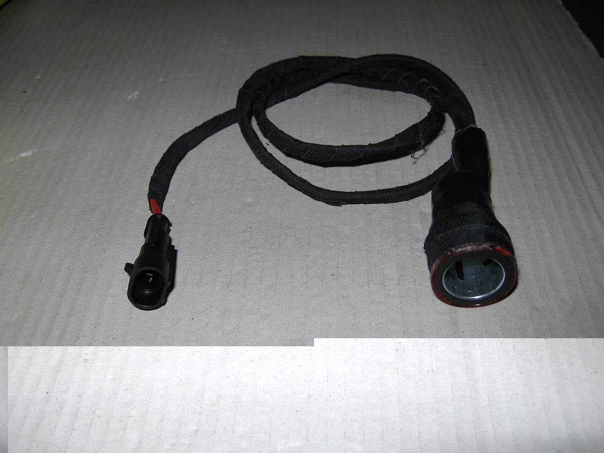

Da hab ich mir lieber sowas gebastelt...bei Bedarf einfach weg.
Aber wie alles im Leben...Ansichtssache!
Gruß vom
Wolpi

Wolpi hat geschrieben:Da hab ich mir lieber sowas gebastelt...bei Bedarf einfach weg.
Gruß vom
Wolpi
Ja Sven, du bist ja Nichtraucher , da muss man nich so oft an die Dose ran :lol:
