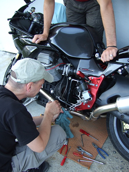

Noch ein paar Anmerkungen zur OP unter freiem Himmel:
Leider hatte ich inzwischen wieder den Originalsammler montiert. Das heißt, wenn man eine Sauerei beim Ölablassen vermeiden will, müssen Pötte und Sammler abgebaut werden. Als ich noch den X-Sammler hatte, brauchte ich nur `ne Schüssel drunterstellen.
Durch das ständige Federwechseln, waren die originalen Imbusschrauben nicht mehr in Topform. Dann kann 100%iges Werkzeug dabei. ... kurzum: ich musste am Ende 3 Schrauben aufstemmen. Ich muss da jetzt nochmal bei, und ordentliche Schrauben mit U-Scheiben einbauen.

Wozu Ölablassen?
Zwei freundliche Kollegen einspannen und die Elfe in leichter Rechtslage halten lassen.
So machen sie sich nützlich und können noch was lernen.
Hatte im letzten Herbst einen Federbruch unterwegs erlitten und so behoben.
Gruss Marcus

Re: Schon wieder die Sch ...... altfeder
Nö, Werner, da ist nichts frech dran. Mußt' einfach noch mal lesen vielleicht. Jedenfalls nicht dem Gerd gegenüber, der's hoffentlich verstanden hat. Und wenn die, die nichts wichtigeres zu tun hatten, als ohne Sinn und Verstand ihr Getriebe aufzumachen, um auf Verdacht die eine Feder gegen die andere Feder zu tauschen, wenn die sich deswegen beleidigen wollen - tja, was will man da machen?
Also, nochmal langsam zum Mitschreiben:
- ziemlich viele V11en sind mit gebrochenen Federn liegen geblieben. Ist blöd, wenn einem das passiert. Ich konnt's ja letztes Jahr miterleben (wobei der Hubi ohne das heute um eine gute Story ärmer wäre).
- eine Ersatzfeder dabei zu haben ist sicher eine gute Idee, wenn man eine V11 aus den betroffenen Baujahren hat.
- warum der Gerd denkt, er müßte Federn biegen, obwohl die Lager bei den Händlern voll davon sind - naja, warum nicht.
- warum aber dann so ein bescheuerter Hype um dieses Teil hier losgetreten wird, kann ich zumindest mir nicht mehr erklären. Aber Werner, du als Betroffener, du kannst da sicher mehr dazu sagen, oder?
Die 150.000 hier jetzt zum dritten Mal angesprochenen Beiträge sind's, die die Sache hier so schön ins schiefe Licht rücken lassen (oder gerückt haben).
