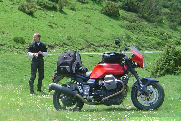

Hier mein Tipp: Racepack. Soziusabdeckung runter, Racepack drauf, lackierte Stellen der Sitzbankhalterung mit beiliegender Folie sicherheitshalber abkelben und ferig. Hier ein Foto:
balla-peter
Beiträge: 944
Wohnort: 58285 Gevelsberg
Re: Bürzel-Ruin durch Packtaschen
Beitrag von balla-peter »
Also hier, Foto 2. Versuch:
