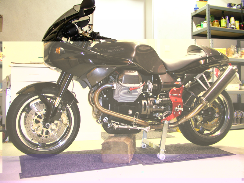

die Teile fangen meist vom stehen an zu ölen und deshalb bocke ich meine Enduro immer auf. Steht das Teil 1 Woche mit Druck auf der Gabel ölt diese auch. Beim Fahren selbst verliert die Gabel kein Öl.
Ich würde also bei längerer Standzeit die Kiste mit Becker-Lifter aufbocken und einen Holzblock unter den Motor. Das Vorderrad ist somit komplett unbelastet und die Gabel wird sicherlich (ohne Druck) kein Öl verlieren.
