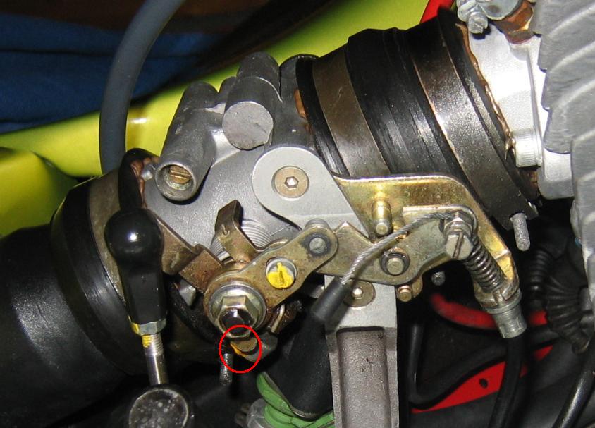

Re: Leerlaufdrehzahl V11
hatte der Christoph schon hingewiesen. War bei mir auch so, nur hatte ich zuwenig Gas statt zuviel. Das solltest du zum Schluss nochmal separat testen, ob die Kaltstarteinrichtung überhaupt funktioniert .Die Bilder dazu sind sehr hilfreich. Aber zunächst würde ich folgendes machen:
Das Standgas einstellen:
Motor warm fahren dann
- Kaltstartzug und die Mechanik funktionlos machen
- Motor starten. Dreht er immer noch zu hoch muss das Standgas reduziert werden.
Dazu am linken (in Fahrtrichtung) DKK die kleine Inbusschraube (ist mit gelben Siegellack gesichert), lösen, so dass der Gassteller deutlich nicht mehr berührt wird. Nun rechts das Standgas an der ebenfalls kleinen Inbusschraube zurückdrehen. Schraube raus = weniger SG rein = mehr SG. Wenn es passt (ca.1000 - 1100 Giri) die linke Inbusschraube beidrehen bis sie den Gassteller wieder berührt.
Mein Tip an dich: Ich würde die gesamte Einstellung Synchron und Ventile mal in der Werkstatt prüfen lassen, wenn Du selbst keine Erfahrungen damit besitzt. Da man überall gut dran kommt bei der V11 ist das auch nicht so arbeitsintensiv und teuer.
Viele Grüße
Frank
PS. Das Bild ist nicht so toll aber dort, wo der rote Kreis ist, ist der Einstellschraube auf der rechten Seite. Man kann leider nur den Siegellack erkennen.

uwe.v11 hat geschrieben:die eine madenschraube ist ganz raus,rauser geht nicht,schlägt am aluguss an
die andere,denk ich war ich auch dran,weiß es aber nicht mehr genau.
und mit den schrauben von unten hab ich sie dann auf runden lauf eingestellt und das waren dann die 1300 1/min
wenn ich mehr zeit nur hätt...
Bei der Grundeinstellung hat die Madenschraube eigentlich eine ganz andere Bedeutung.Nachdem der Poti auf 150mv bei zurück gedrehten Anschlägen eingestellt wurde,ist der nächste Schritt die rechte Drosselklappe auf einen Wert von 400-500mv(weiß der Teufel wieviel Grad das sind) einzustellen,und das geschieht mit der Madenschraube.Danach wird die linke Drosselklappe mit Hilfe von Synchronuhren im Leerlauf gleichgestellt,mit ausgehangenem Gestänge.Danach wird erst die Synchronisation am Gestänge durch die weiße Plastikmutter durchgeführt bei 3-4000 u/min.Der Leerlauf wird dann nur noch über die Bypassschrauben erhöht,und zwar durch rausdrehen.So kenn ichs nur und hat bis jetzt immer gut geklappt.

Das geht auch, warum auch nicht. Wichtig ist nur, daß man überhaupt einen Plan hat, bevor man anfängt. Wenn du dich, wie du schreibst, an die Anleitung im Handbuch hältst (da wird das so beschrieben), kann eigentlich nichts schiefgehen. Und bei dir läufts ja auch offensichtlich gut.
Blos, mal hier und mal da drehen oder vielleicht doch da, ach Quatsch, wahrscheinlich ist nur das Poti kaputt, und überhaupt, im Zweifelsfall hat halt Luigi einfach nur wieder mal nen schlechten Tag gehabt, das gibt nur Punkte im Forum, aber keine Style-Punkte
