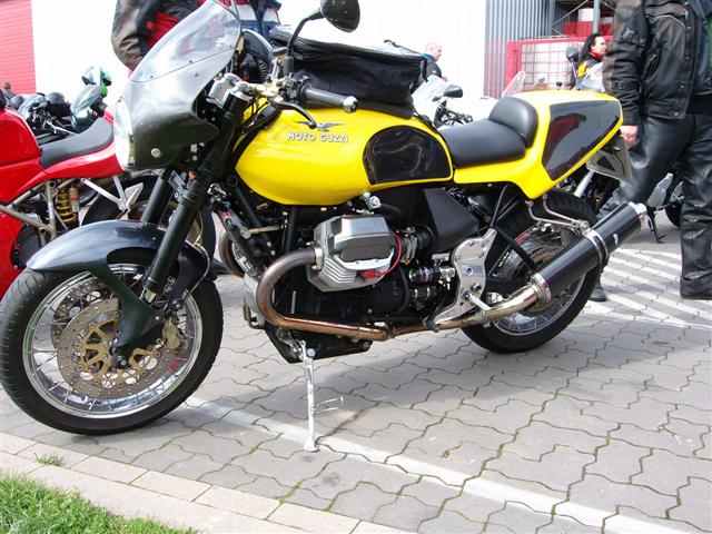

Bin auf der Suche nach einem Vorderrad 17" Speiche schlauchlos Design Cali EV.
Wer kann helfen???????????????
Habe sowas auf Bild an V11 gesehen und will jetzt meine alte LM 1000, die schon Caliräder hat auf ein 17" Vorderrad umrüsten. Cali EV hat Serie 18" Vorderrad.

hab ich schon mal gesehen.
Ich frag mal meinen Bruder,der weiß das,das weiß ich ;)
Hab noch etwas Geduld.
Aber ich meine das es Calli-Räder sind.

Hallo Arno
Die ersten Cali EV hatten BBS Felgen schlauchlos.
Für eine V11 könnte man die hintere 3,5x17 Felge für vorne verwenden, ob es 4,5 - 5,5 - 17 für hinten gibt, kann ich nicht sagen.
Für eine LM1000 brauchst du eine 2,5 oder 3,0 x17 Felge, falls man das bekommt, würde ich die vorhandene umspeichen (lassen). Die übriggebliebene 2,5 x 18 müßte sich gut weiterverkaufen lassen.

So jetzt hab ich zugeschlagen:
Auf meine "orschinal" Cali EV Radnabe wird nun eine 3.00 x 17" Felge eingespeicht. Speichen sind Einzelanfertigung.
:? Schlauchlos ist nicht mehr.........
Hoffe ganz stark, daß sich das so fährt wie ich´s mir einbilde.
