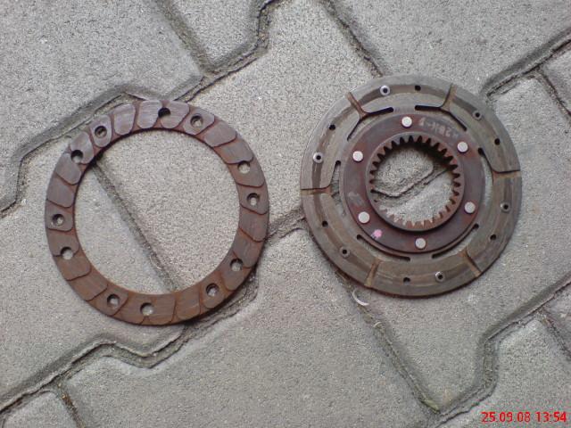

Nach meinem Sturz im August,bin ich nun körperlich wieder fit und baue die Elfe wieder auf! :clap:
Ich hab den Motor raus weil die Kupplung beim einkuppeln merkwürdige Schleif- und Kratzgeräusche machte!
Also Kupplung zerlegt und dann dass:
http://www.bilder-speicher.de/081001118 ... -page.html
Es war nur der erste Kupplungsbelag kaputt und die Nieten hatten sich im Gehäuse verteilt :kacke: :pueh:
Ich hab jetzt die geklebten Surflexscheiben eingebaut, mal schaun wie lange die halten :oberl:
