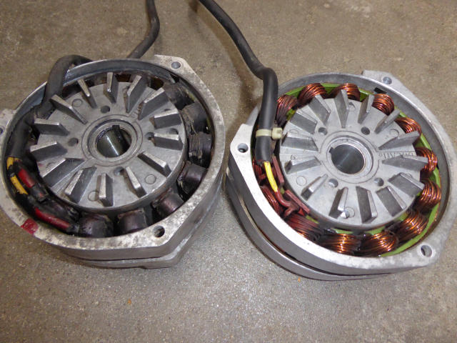

Habe die vor zwei Jahren neu gewickelte Lima gegen eine neue/gebrauchte Lima getauscht.
Mit dem alten Regler 13,5 V bei 2.400 U/min und 13,6 Volt bei 4.600 U/min. Mit neuem Regler 13,7 Volt bei 2.400 U/min und 13,8 Volt bei 4.600 U/min
Habe hier mal alle möglichen Varianten getauscht und gemessen: Tabelle
Nu ist der die neue Lima drin und der alte Regler. Bin mit leerer Batterie (12,36 Volt) los und nach 150 km mit voller Batterie (13,85 Volt) zurückgekommen.
Alles wiede gut!

Re: Lichtmaschine/Regler
Glückwunsch zur Reparatur, Holger.
Der Stator links auf dem Bild hat sich aber stark verändert in den zwei Jahren. Nur die Kabel und der Farbklecks schauen noch in etwa aus wie damals.
Hast du den Wickler zu dem Thema schon mal angerufen?
Ich war auch erstaunt, wie verrottet das alles aussieht. Auch die Schraubenköpfe hatten mächtig Rost angesetzt. Mehr als die alten Schrauben nach 10 Jahren. Bis auf Dreck und Gammel konnte ich keine Beschädigungen entdecken.
Werde dem Wickler ein paar Bilder zusammenstellen und hören was er sagt.

Hat denn jemand von Euch die "andere" LiMa aus dem Link verbaut und kann da Feedback geben?lucky hat geschrieben: oder was anderes versuchen: http://www.silent-hektik.de/SH_LiMa.htm
Aufgrund meines Problemes aus dem anderen Thread bin ich am Überlegen, ob das für mich Sinn macht,
weil ich wahrscheinlich sowieso LiMa und Regler tauschen muß.
Die andere LiMa hat den Charme, schon bei niedrigen Drehzahlen die Batterie aufzuladen.
Das käme meiner Fahrweise eher entgegen....
