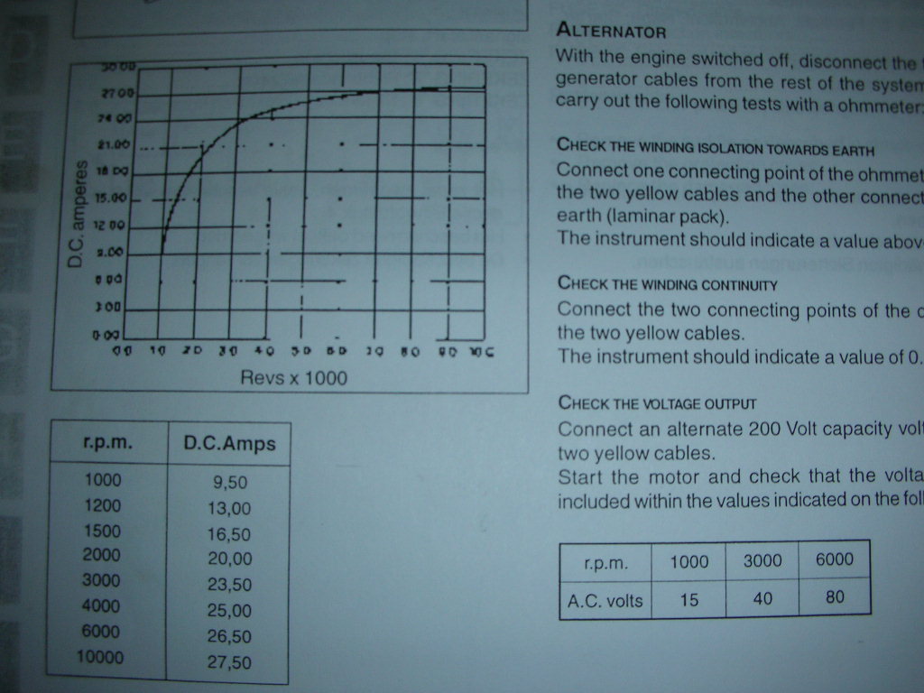

Hier das Leistungsdiagramm einer V11 LiMa:

Wenn das Bild im Leerlauf aufgenommen wurde, dann passt das schon. Dann wären das um die 6 Ampere, mit den 6 Glühfäden parallel ergäben die auch die 2,6 V so ungefähr, d.h. rechnerisch.
Überlasten kannst du dabei nichts. Schau einfach nochmal, welche Spannung bei 5 oder 6000 rauskommt.

likedeeler hat geschrieben:Holger, Du hattest die Messungen im Kabelbaum wie von Alfanatiker / motoguzznix und die Überprüfung der Masse wie von Hubert beschrieben ohne Negativergebnis durchgeführt?
Im Kabelbaum gemessen habe ich:
motoguzznix hat geschrieben:......
Und mach was der Alfanatiker sagt: Messe bei angeschlossenem Regler den geregelten + direkt am Reglerausgang und an der Batterie bei mehreren Drehzahlen. Damit kommst du Spannungsverlusten auf der Leitung auf die Spur. Spannungsmessungen am Reglerausgang ohne angeschlossene Last sind nicht aussagekräftig.
Im Leerlauf 11,4 Volt und bei 5000 U/min 11,3 Volt, d.h mit zunehmender Drehzahl sinkt die Spannung eher.
Sollte ein Kurzschluß im System das hochgehen der Spannung verhindern, dann nimm einen Verbraucher nach dem andern vom Bordnetz - eventuell durch ziehen der Sicherungen. Wenn dann die Spannung nach oben geht, dann liegt das Problem in dem Stromkreis.
Im Leerlauf nacheinander alle Sicherungen gezogen. Spannung hat sich nicht wesentlich verändert.
Die Masse von Reglergehäuse zu Motor/Rahmen habe ich noch nicht gemessen. Dachte es wäre zu vernachlässigen.

Thema Regler: der geht auch nur, wenn er angeschlossen bzw. eingeschaltet ist. Schon mal geprüft, ob er überhaupt Strom kriegt, wenn die Zündung eingeschaltet wird? Hat der eine Ladekontrolleuchte? Angeblich ist die doch ab einem gewissen Baujahr weggefallen.
Beiträge: 4092
Re: Lichtmaschine/Regler
Nö, habe keine Kontrolleucht mehr. Strom bekommte der Regler von der Lima, Dann gehen zwei Leitungen über die 30 A Sicherung zum Plus der Batterien und zwei Leitungen zum Minus der Batterie. Habe zwei Regler mit dem gleichen Ergebnis geprüft. Nur die Extra Masseleitung zum Minus der Batterie habe ich noch nicht.

Nee leider noch nicht. Habe nach meinem Urlaub im Betrieb viel zu tun und musste mich an den Wochenenden um Familie und Freunde kümmern. Aber es kommt. Werde die Ladespannung auch nochmal mit GuzziDiag messen. Lohnt sich zum V11 Treffen zu kommen. Da führt man gute Gespräche und bekommt Ideen.
Beiträge: 4092
Habe nun endlich mal wieder Zeit gefunden, mich um das Thema zu kümmern.
Habe mit GuzzieDiag gemessen und dann noch direkt an der Batterie. Bin gespannt auf die Deutungen.
Messungen als pdf
