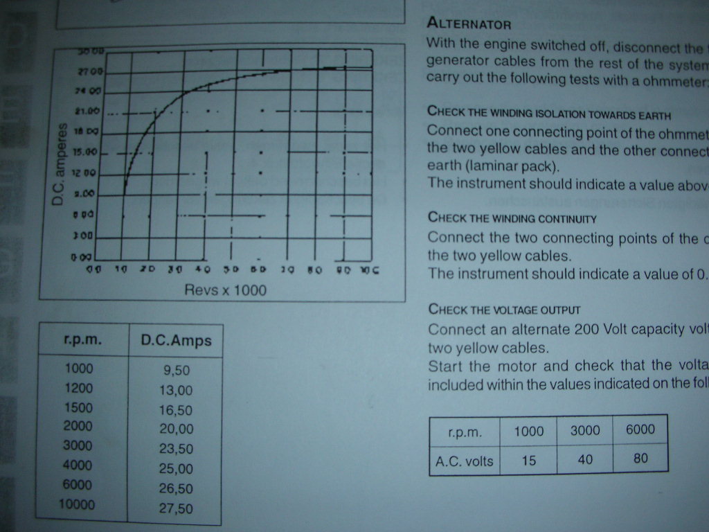

Hier das Leistungsdiagramm einer V11 LiMa: Mach mal Folgendes:
a.) Batteriespanung messen und Wert aufschreiben
b.) die V11 wieder in betriebsbereiten Zustand zusammenschrauben
c.) Drehzahl 2000U/min einstellen (nimm den "Choke", dann bleiben die Hände frei). Die LiMa kann nun lt. Diagramm etwa 240W leisten (12V * 20A)
d.) Spannungmesser an die Batterie klemmen und Gleichspannung messen. Die wird eventuell etwas höher sein, als bei der vollgeladenen Batterie gemessen wird.
e.) eine Lampe zusätzlich anklemmen (ca. 60W, nur 1 Glühfaden bitte!). Die Belastung liegt nun bei etwa 170W+60W = 230W. Die Spannung wie bei d.) dürfte sich nicht wesentlich verändern, weil die LiMa die Energie nachschieben kann.
f.) eine zweite Lampe zusätzlich anklemmen. Nun sieht die Belastung so aus: 170W+60W+60W = 290W. Jetzt darf (sollte) die Spannung zusammenbrechen, weil die LiMa überlastet ist.
Wenn sich die Messergebnisse so in etwa ergeben, Haken dran. Die LiMa ist in Ordnung und das Problem sitzt im Regler, Batterie, Kabelbaum oder watweißich
Wenn aber nicht (ich hoffe das Prinzip der Belastungsmessung ist klar, ich bin kein guter Erklärbär
) und die Spannung bereits bei d.) oder e.) zusammenbricht, schaltest Du vor Schritt e.) die Lampe im Scheinwerfer aus. Dann weiter im Text wie oben: die Belastung steigt nun in den Schritten 110W (alles an aber ohne Scheinwerfer) 170W (mit 1 mal Licht) 230W (mit zwei mal Licht). Wichtig ist immer der Parameter Drehzahl, diese muss bei allen Messungen gleich sein! Du könntest auch als Messbasis 4000U/min nehmen, dann läge die zur Verfügung stehende Leistung der LiMa bei etwa 300W.
Wichtig für die weitere Analyse ist der Punkt, an dem die Spannung zusammenbricht!

Wenn das Bild im Leerlauf aufgenommen wurde, dann passt das schon. Dann wären das um die 6 Ampere, mit den 6 Glühfäden parallel ergäben die auch die 2,6 V so ungefähr, d.h. rechnerisch.
Überlasten kannst du dabei nichts. Schau einfach nochmal, welche Spannung bei 5 oder 6000 rauskommt.

Na ja, dann ist ja wieder was geklärt. Also keine LED H4 Lampe.
Der Einbau von Relais als Schalterentlastung gibt den gleichen Effekt. Der Regler macht aber erst bei ca.13,8V zu, kleinere Werte, reglerbedingt, sollten also nicht möglich sein. Egal, was für eine Birne vorn drin ist.
13,5 V oder 13,3V mit allen Verbrauchern sind jedenfalls brauchbare Werte. Die Lichtmaschine hat auf jeden Fall ausreichend Bumms. Wenn die Spannung trotzdem irgendwann einbricht, obwohl die Lichtmaschine offensichtlich gut ist und schiebt (sonst hättest du keine 13+ V gesehen), dann brennt normalerweise irgendwo was ab.
Es sein denn, an der Statorwicklung geht was auf. Entweder wurde einer der Anschlüsse beim Einbau geknickt, ist durchgescheuert und funkt jetzt mit dem Gehäuse, oder die Kabel sind schlecht angelötet, vielleicht schon ausgelötet. Sowas in der Art. Aber auch das bleibt kaum unbemerkt.
Den Deckel würde ich daher als nächstes runtermachen und mal reinschauen. Wär schön, wenn du da was finden würdest.

Holger, Du hattest die Messungen im Kabelbaum wie von Alfanatiker / motoguzznix und die Überprüfung der Masse wie von Hubert beschrieben ohne Negativergebnis durchgeführt?
Mein Angebot, einen dritten (neuen) Regler zu probieren steht
Ich habe nach wie vor die LiMa im Verdacht, erst mal egal ob ein Fehler nun beim wickeln, bei der Montage und im späteren Betrieb aufgetreten ist.
Ich würde Dir gern eine Vergleichsmessung spendieren, nur ich fahre seit gut 22tsd km (sorg- und pannenlos) einen Breva-Regler. Die geregelte Spannung ist aber höher, die Werte würden nur für noch mehr Fragen sorgen.
