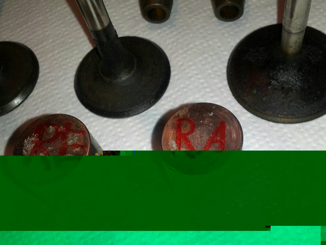

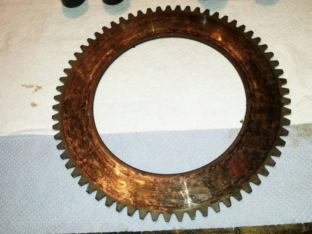

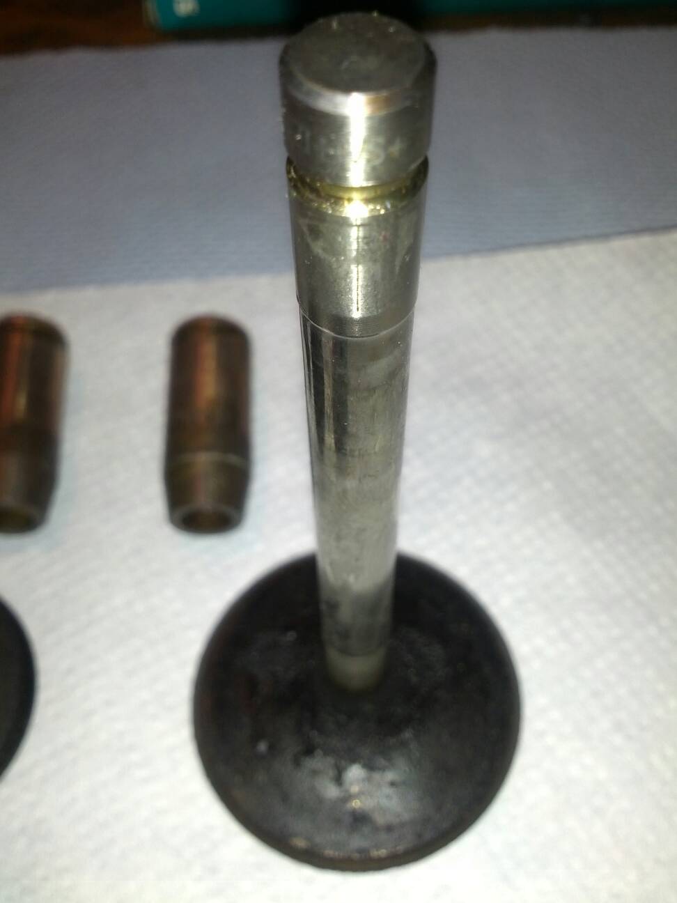

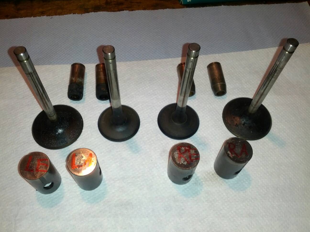

So sehen die ALTEN grossen Brocken aus:
E/A Ventile: Eingelaufen am Ventilschaft, nach 65.000 km
Pitting a.d. Stoesseltassen
Kupplungsscheibe: 25.000 km alt. Blau.
Von der alten Nockenwelle habe ich kein Foto. Wurde im Umtausch gegen eine neue zurueckgeschickt.

Moin Martin,
ich seh eigendlich nur das bischen Pitting,
wie sieht denn die Nockenwelle aus?
An den Ventilschäften seh ich Laufspuren sonst nix.
Wie sehen denn die Ventilteller aus,wie die Sitze?
Ist die Zwischenscheibe krumm,die Verzahnung sieht nämlich noch gut aus.
Die Bilder sagen so nicht viel aus.
- Beiträge: 10036
Re: Weihnachts-Brocken
Im grossen und ganzen regulaere Verschleiss-Spuren, Dieter.
Sicher haette man damit nochmal 50.000 km fahren koennen.
Die Kupplungs-Zwischenscheibe war plan.
Das Pitting auf der Nockenwelle was zwar deutlich zu sehen, aber keine Rattermarken.
