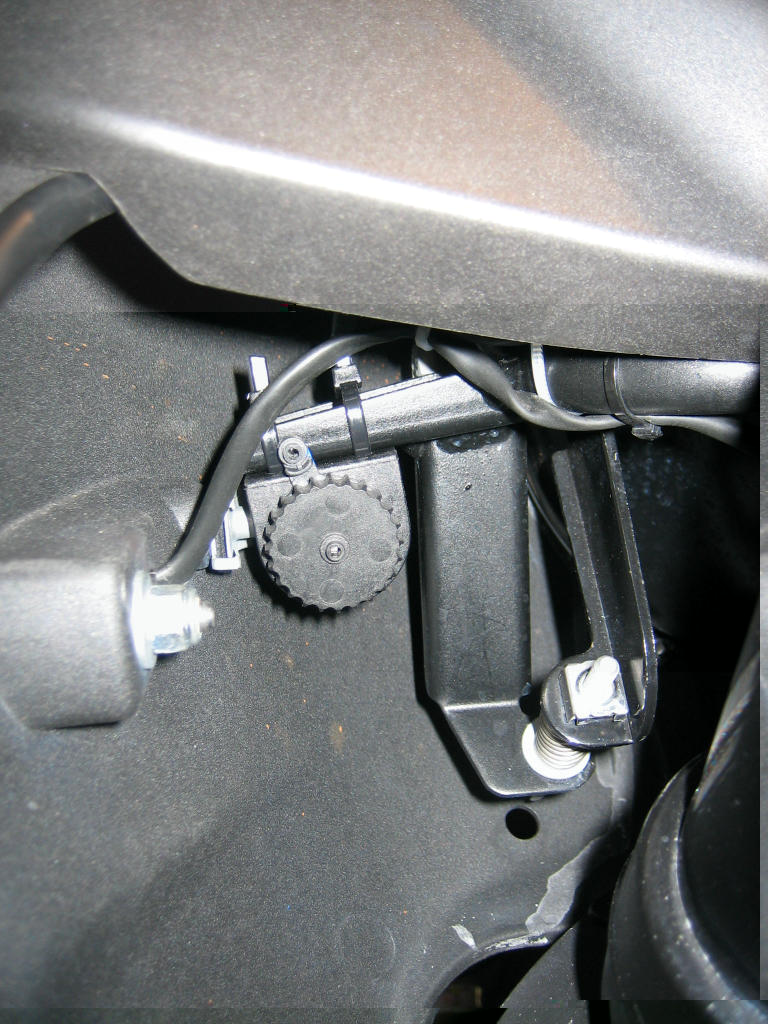

Re: Bordsteckdose
Hallo Leute,
Frage an die Elektro-Spezialisten.
Habe mir von Louis die große Steckdose geholt. Möchte sie unter der Sitzbank montieren, neben der Bordwerkzeugtasche, da dort auch Platz ist für einen längeren Stecker. Lt. Einbauanleitung sollen beide Kabel an die Batterie angeklemmt werden. Für Plus-Kabel ist Sicherung dabei. Frage nun: genügt es, dass ich das Minus-Kabel auch an Masse, also Rahmenverschraubung etc. schraube. Würde mir dadurch natürlich Kabelsalat sparen. Oder muss das Minus-Kabel auch an die Batterie.

Re: Bordsteckdose
Josef Ernst hat geschrieben:Hallo Leute,
Sepp
Moin Sepp.
Ein Kabel reicht,Masse über Heckrahmen reicht aus.

Re: Bordsteckdose
Danke Dieter für die prompte Antwort,
hab mir auch gedacht, dass das reichen müsste, Masse ist ja eigentlich das gleiche wie Minus an der Batterie, ist ja so verbunden, oder?
werde morgen vermutlich so anschließen.
Sepp

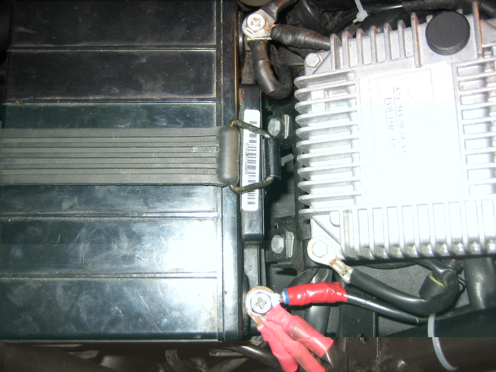

Re: Bordsteckdose
Meine Variante der Bordsteckdose:
Anschluß-Plus über die freie Sicherung mit 8A und Masse an Minus der Batterie.

Re: Bordsteckdose
Hallo Leute,
hab jetzt die Bordsteckdose (Größe Zigarettenanzünder) direkt plus und minus an Batterie geklemmt. Fliegende 10er Sicherung war dabei.
Welche Sicherung vom Sicherungskasten wäre eigentlich frei gewesen? Ist bei dieser nichts angeschlossen?
Stecker liegt bei mir nun lose neben der Werkzeugtasche. Wackelt auch nicht, da sie zw. der Tasche und dem Schalenrand eingeklemmt ist.
Hab die große Steckdose genommen, da ich sie hauptsächlich für das Navi (Aldi) verwenden werde. Ladekabel ist lang genug bis zum Tankrucksack.
Gruß und nochmals Danke
Sepp
Sepp
