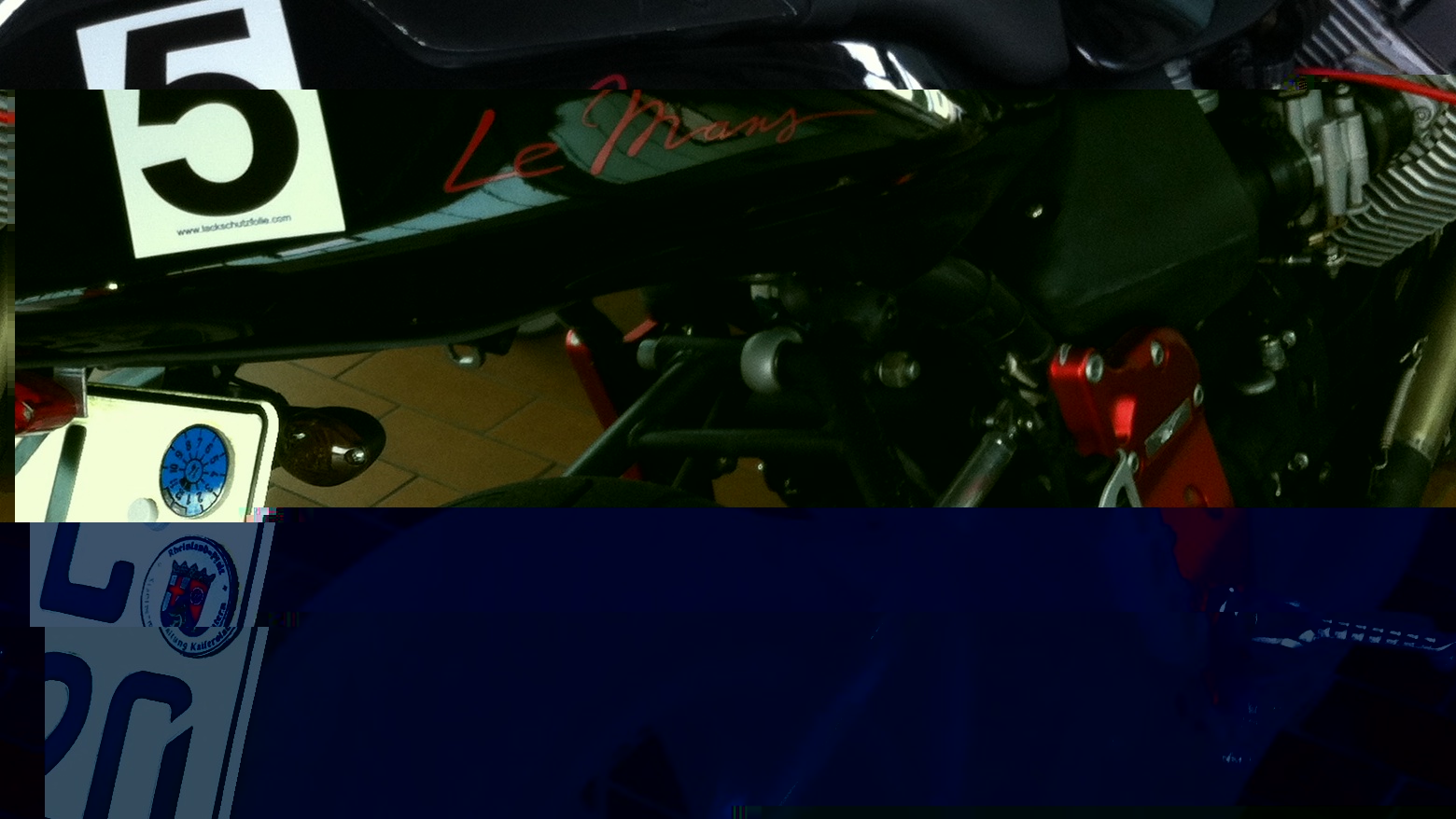

Endantrieb ist ( hoffentlich) Geschichte. Geplanter Roll-Out: Morgen 10:00h
Scheint (fast) alles im Grünen Bereich. 2x stehen geblieben. Mussre Relais' durchtauschen. Nicht nachvollziehbar, warum, weil die Teile sind neu. Vielleicht doch ein Haarriss in den Sicherungen. So macht das noch nicht wirklich Freude...
Beiträge: 4092
Der Auspuff gefällt mir! Wenn se nicht mehr will nehm ich den.... :mrgreen:

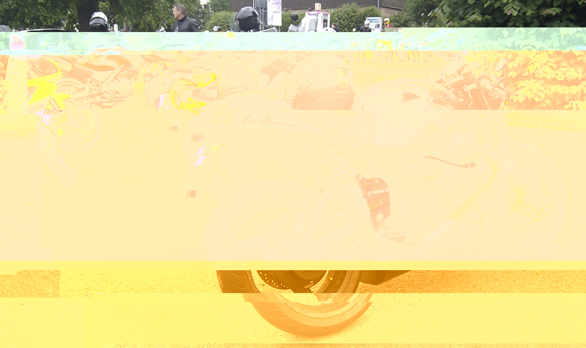

Heute war es mal wieder so weit ....
Fazit: TüV neu. Was aber unter dem Strich an Erkenntnis bleibt: Leute, das www. vergisst nix.
Bei allem was Ihr schreibt, denkt daran, dass JEDER mitlesen kann. Jeder. Und das ist auch gut so.
Andere Problemchen wurden auch bereinigt: Reifen
Ich bin happy .... und das ist auch gut so !
TüV bis 2014 - mängelfrei
