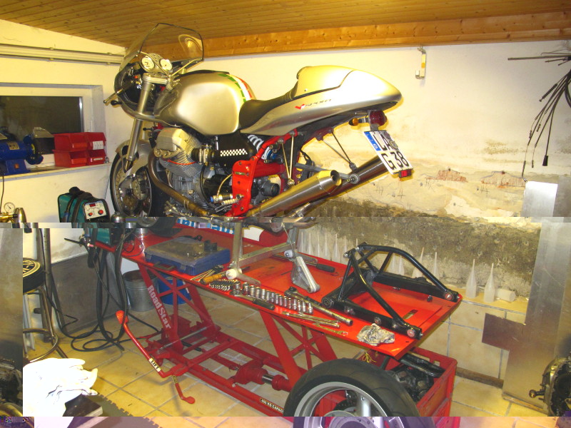

Nachdem ich mich nun in Geduld üben muss, bis meine ganzen Lager und Dichtungen für den Endantrieb da sind, hab ich gestern erst einmal meine Garage "auf Stand" gebracht.
Dann dacht ich mir: eigentlich wollte ich ja das Getriebe abdichten .... ursprünglich :schwitz:
Als ich nun den Hilfsrahmen und alles andere rausoperiert hatte, viel mir ein, dass mein Lieblings-Freundlicher mal gesagt hatte: "Das Getriebe, das schaun wir dann mal bei der nächsten Inspektion nach. Do müsse ma dann eh mol di Inbus-Schraube moche..."
Inbusschrauben? bei undichtem Getriebe? nun gut, der Sigi genießt nen guten Ruf. Ein Versuch kann nicht schaden.
Und siehe da, die beiden Schrauben auf 9:00h (da hängt ein orangener Tropfen Dichtmasse noch dran) und 7:00h waren locker.
Raus geschraubt (mit den Fingern). Voll mit Getriebeöl.
Ein wenig Dichtmasse dran und rein damit, handfest. Jetzt, nach 4 Stunden: Kein Tropfen Öl (und da ist immer einer gewesen, am Übergang Hilfsrahmen zu Getriebegehäuse). Kann es das gewesen sein?
(Getriebe von unten Fotografiert)
Und nun die Preisfrage, wo ich schon so weit bin. wo und wie kann man denn den Verschleiß der Kupplung erkennen?
(EDIT)
21:30h - nochmal in die Garage. Meine Guzzi ist krank. Immer noch nicht "markiert" :mrgreen:
200 Nm auf die Bundmutter des Kegelrades ist schon ne Ansage...
