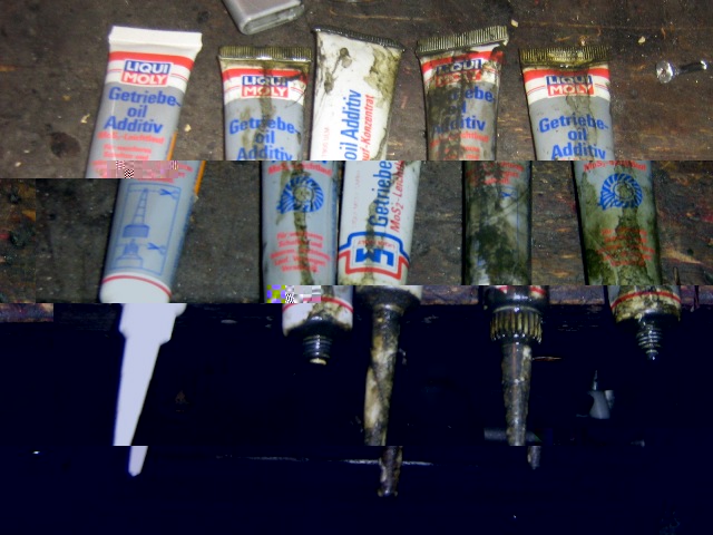

Hier mal von dem was ich rein träufel ein Bild.
Ich wiege ab,5g.
Die Tube reicht für 4 Wechsel und kostet um die 6 €.
Quasi ein Schuss gutes Gefühl für 1,50 €. ;)

:kacke: ich hab den ganzen Tubeninhalt rein gekippt. War das zuviel? :schimpfe:
Beiträge: 4495
Re: Kardanöl wechseln
Mach ich auch Frank. Entweder spart der Dieter oder er hat größere Tuben :lol:

Beiträge: 4495
Sach ichs doch, ich habe 5 gr. Tuben
Beiträge: 11530
Man,nur 25 % der Tubenfüllung,also 5g auf 250 ccm Getriebeöl
Beiträge: 4495
Dieter mein Schätzchen, ich habe Tuben mit 5 gr. Inhalt :!: Soll ich die aufteilen :?:
Beiträge: 11530
:oberl: man liest es so,als seien es 5 große Tuben. ;)
Dann kommst du ja klar. :mrgreen:
