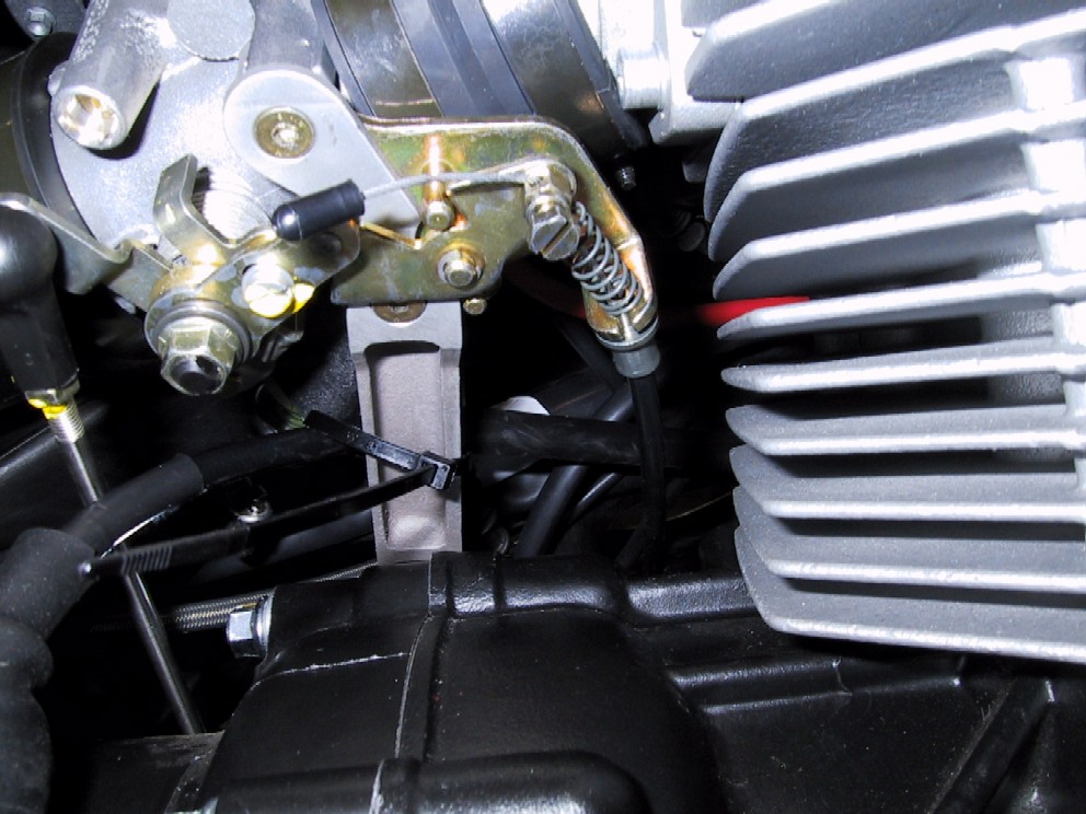

Habe da mal 2004 zu einer neuen modifizierten Tachowelle ein Bildchen von Moto Guzzi mitbekommen...ich such mal...
Ich kann auch die Teilenummern raussuchen....
00017604810
Die gehört dann verlegt, wie auf dem Bild, die "ältere" Ausführung mit dem starken Bogen unten unterhalb der Verbindungsstange.
