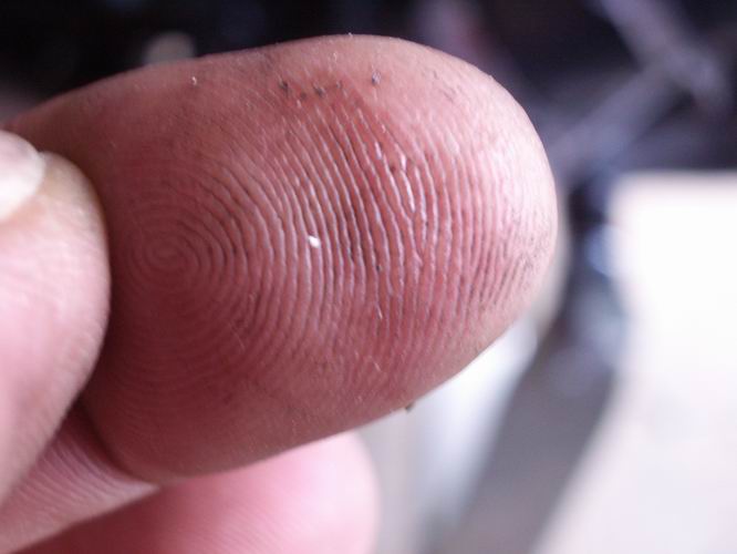

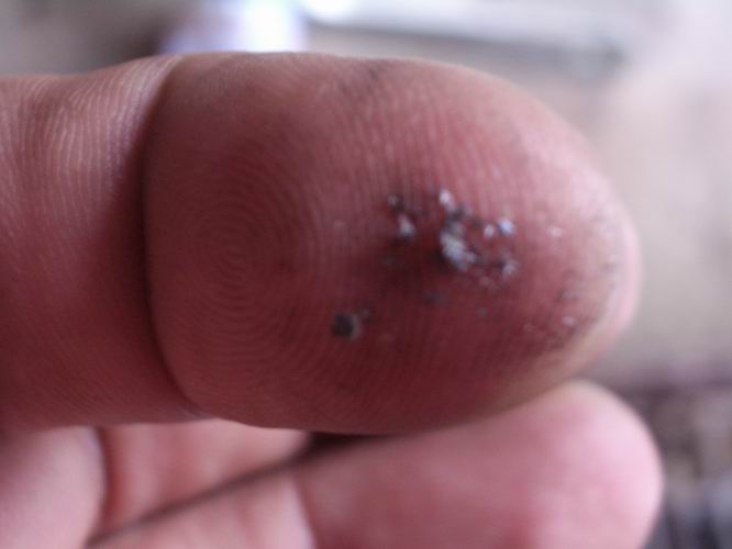

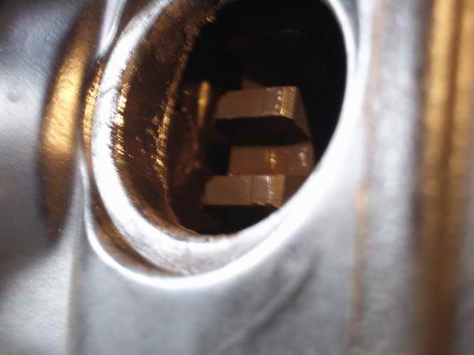

Heute habe ich mal in meine Getriebeglocke gesehen. Man sollte sowas einfach nicht machen. In der Glocke ist Ölsiff und am Schwundrad hängen feine Späne :o :shock: :? :x :cry: :evil: . Ich finde das :kacke: . Am 31. werde ich die Jahresabschlusstour antreten und hoffe aus eigenen Kräften nach Hause zu kommen. Wenn nicht ADAC, nach Hause kommt man immer.

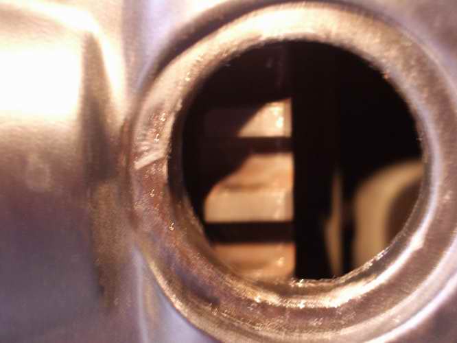

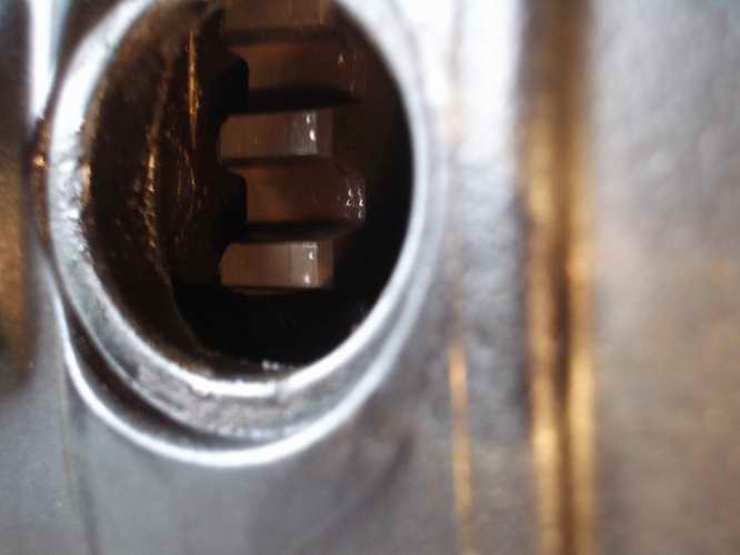

Ja genau dort. Reingeschaut habe weil ich der Meinung war, im Schiebebetrieb, nach dem Herunterschalten vor Ortschaften, ein seltsames Geräusch zu hören.
Hier jetzt die Bilder:
Hier sieht man Öl und Spänchen
Hier nur Öl
Hier nur Öl

kannst sagen was das für Öl in der Getriebeglocke ist ? (Motor oder Getriebeöl)
bei mir hatte sich der Simmerring auf der Getriebeeingangswelle hinter dem Mitnehmer rausgedrückt und schliff an dem selbigen , der Hauptgrund weswegen ich die Kupplung aufgemacht habe war eine zerstörte Kupplungsscheibe.
Gruß Hermann
Beiträge: 5921
Re: Getriebeglocke
..., normalerweise ist die Schwungscheibe trocken, extra dry! Das ist wohl irgend etwas undicht.
Werner :(
Beiträge: 4493
Re: Getriebeglocke
Ob es Motor- oder Getriebeöl ist kann ich nicht sagen. Das Öl macht mir auch weniger einen Kopf als die Späne. Wenn ich das Getriebe ab habe kann ich beide Simmeringe wechseln. Vorher will ich aber noch 2000 km fahren.

was macht denn der Anlasser wenn der beim starten einrückt ? rückt der sauber ein oder rascht schon mal über
das wäre eine Möglichkeit warum du "Späne" in der Getriebeglocke hast.
muss du den Anlasserkranz mal mit einem Schraubenzieher durch die Kontrollöffnung weiterdrehen dann kannst
jeden Zahn einzeln dir anschauen weil drehen am Hinterrad mit eingelegtem Gang ist die Kontrolle nicht möglich
Gruß Hermann
Beiträge: 4493
Re: Getriebeglocke
Danke Hermann,
das habe ich schon getan, nichts zu sehen. Der Anlasser spurt auch sauber rein und raus.

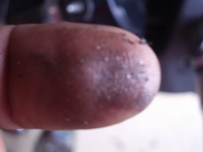

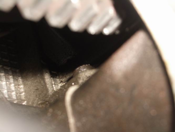

Den Anlasser hatte ich heute ab. Es ist nur wenig Öl und es sind auch nur wenig Späne drin. Ich denke im grünen Bereich. Jetzt noch eine Frage an die Profis: Wieviel Spiel darf die Kurbelwelle axial haben :?:

Hier ein paar Bilderchen.
Nach dem Putzen nur noch ein paar kleine Tropfen Öl, das kommste schlecht rein
Die Späne habe ich mit einem Schwanenhalsmagnet rausgefischt
Sind wirklich wenig
Sind wirklich wenig
Also keine Panik
Also keine Panik
