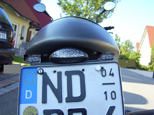

Hi Willem,
einfach direkt rechts und links neben das Rücköicht. Die Kellermänner sind kurz genug dass die Blinker noch unterm Heck bleiben.
Ich war bereits 2x TÜV und ca. 5x in Verkehrskontrollen und das hat wirklich niemand interessiert.
Vorne stehen die kleinen Blinker "viel" zu weit von der Maschine ab! Ich bin mir sicher dass das nicht nötig ist. Einige Motorräder haben die Blinker direkt an der Verkleidung und da ist der Abstand wesentlich geringer.
Re: Neue Lichter - jetzt LEDs
Das sieht doch wesentlich eleganter aus !
Vorne: Warum nicht an den Öhlkühler a la Speed Triple?

Genau. Das ist auch mein Topfavorit: Vorne an den Ölkühler, hinten unter der Abdeckung!! :dafuer:

Zu hinten:
Sieht interessant aus - aber da müsste ich noch viel mehr "friggeln".
Aber der nächste Winter kommt bestimmt!
Und:
Abstand zwischen den Blinkern mind. 240mm (Innenkante), jetzt sind es ca. 260mm.
Zu vorne:
Der Abstand zwischen den Blinkern mind. 340mm und mind 100mm vom Scheinwerfer weg.
Die habe ich jetzt gerade,
Ist zwar schön, wenn es keinen interessiert, aber wenn es dann mal kracht und so ein findiger Rechtsverdreher macht :hintern: , dann gehört mir :pohauen: und :schlag: !
