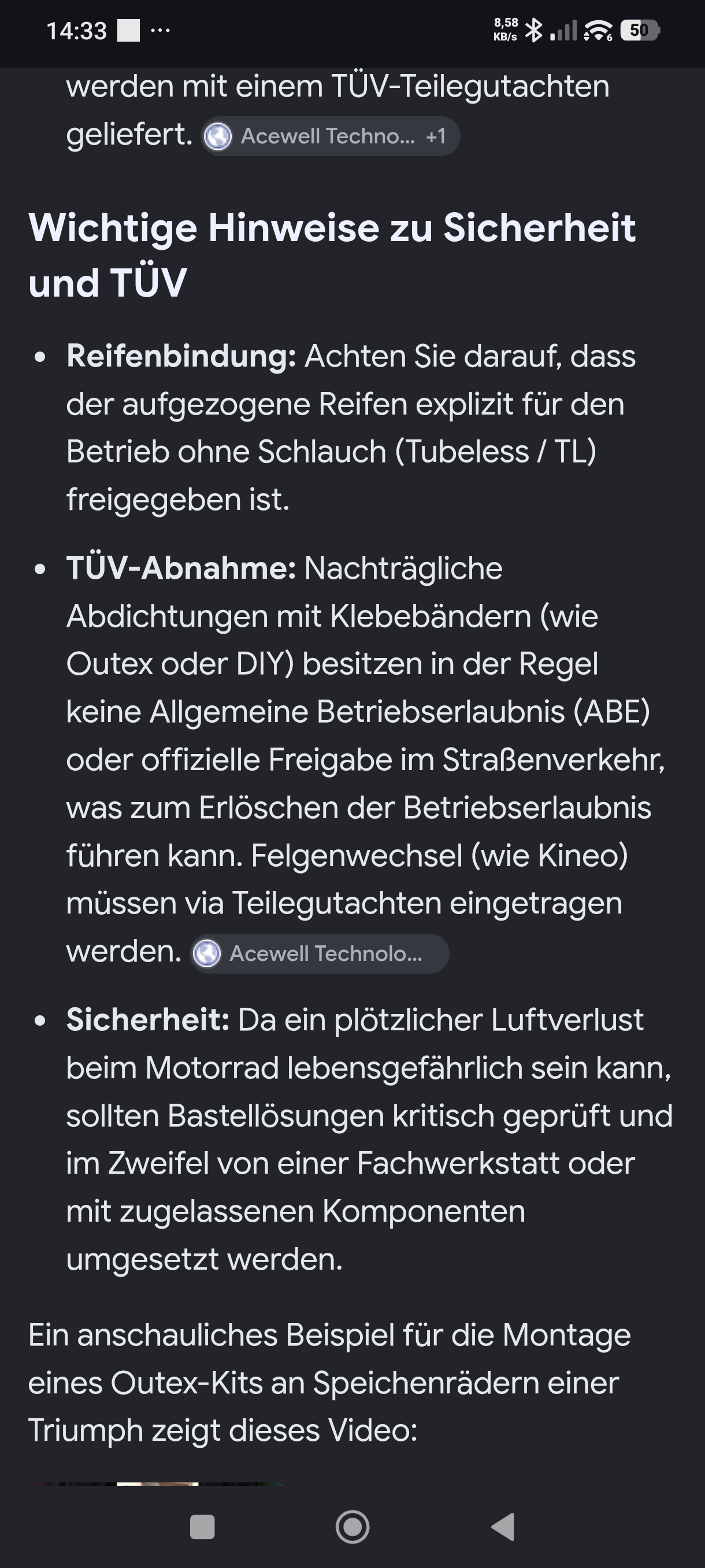

Auf TÜV-Zinnober habe ich aber keine Lust.

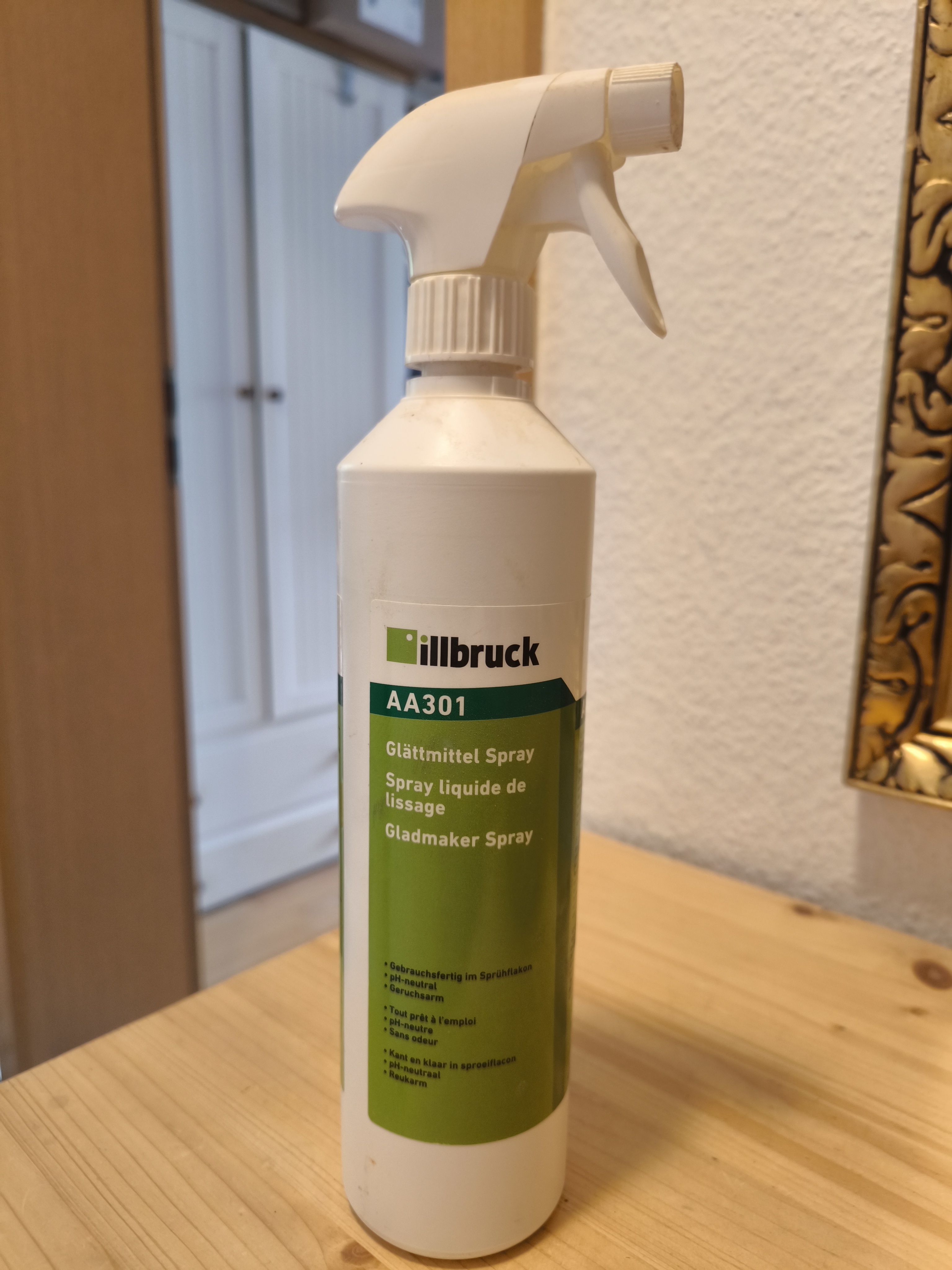

Für die Demontage werde ich demnächst das Zeug hier noch in den Felgenrand sprühen. Das brauche ich eh im Leben nicht. ist für saubere Silikonfugen. :ich_nein:
