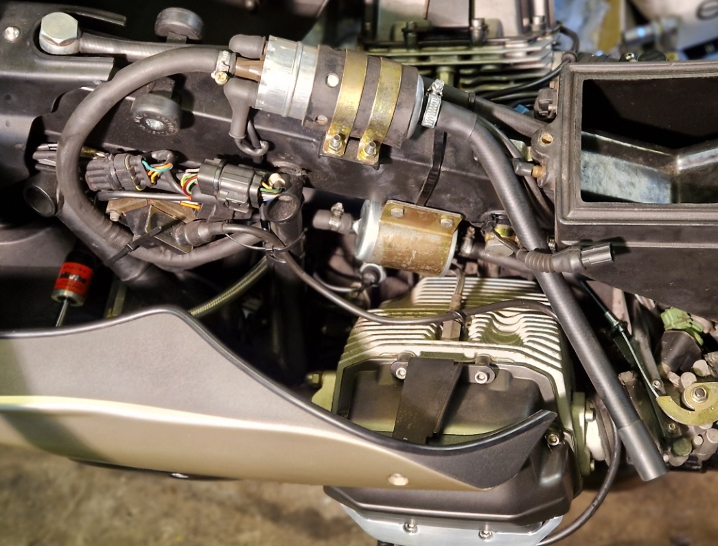

Die außenliegenden Pierburg bei KR und KS die Roland anspricht sind anders aufgebaut als die alten Boschpumpen wie in den Calis und Fünfgang ZRRs. Die alten Pumpen sind wesentlich robuster als die Pierburg, aber nach 25 Jahren sind auch die Bosch am Ende und bauen keinen richtigen Druck mehr auf. Dann ist das Rückschlagventil einfach verschlissen...
Zudem sind bei KR und KS viele Pumpen und Filter ab Werk vertauscht eingebaut! Da liegen die Pumpen direkt im Abluftstrom des Ölkühlers! Benzin siedet ab 60 Grad, und Luft pumpen die Dinger einfach nicht. Abhilfe, Pierburg raus, Hellapumpe rein, baugleich mit alter Bosch, Positionen tauschen. kleinen Filter unter den Rahmen, Pumpe auf den Rahmen. Sollte der Sprit im Filter sieden kann die Pumpe sofort kaltes Benzin durch den Filter drücken und die Luftblasen sind weg. Ich hab das bei meiner KS LM auch umgebaut und seitdem auch bei Temperaturen um 35 Grad keine Dampfblasenprobleme mehr.

Bei meiner waren Pumpe und Filter ab Werk falsch montiert, die Pumpe saß im Abluftstrom des Kühlers. :lol: Dann noch den großen Filter...
Die Pierburggummipumpe raus, neue Hella Pumpe oben auf den Rahmen, neuen kleinen Championfilter, und längeren Schlauch zum Hahn. Damit sind die Dampfblasenprobleme Geschichte. Oben bleibt die Pumpe kalt, zieht blasenfrei Sprit und eventuelle Blasen drückt die Pumpe problemlos durch den kleineren Filter. Ich hatte bei den hohen Temperaturen die letzten Wochen keinerlei Probleme, die Elfe rennt wie Sau. :-D
Der Umbau ist nicht mal eben so gemacht, es müssen Schellen und Gummis angepasst werden, aber das sollte für nen gestandenen Elfentreiber nicht das Problem sein, ich habs ja auch hinbekommen... :lol:
