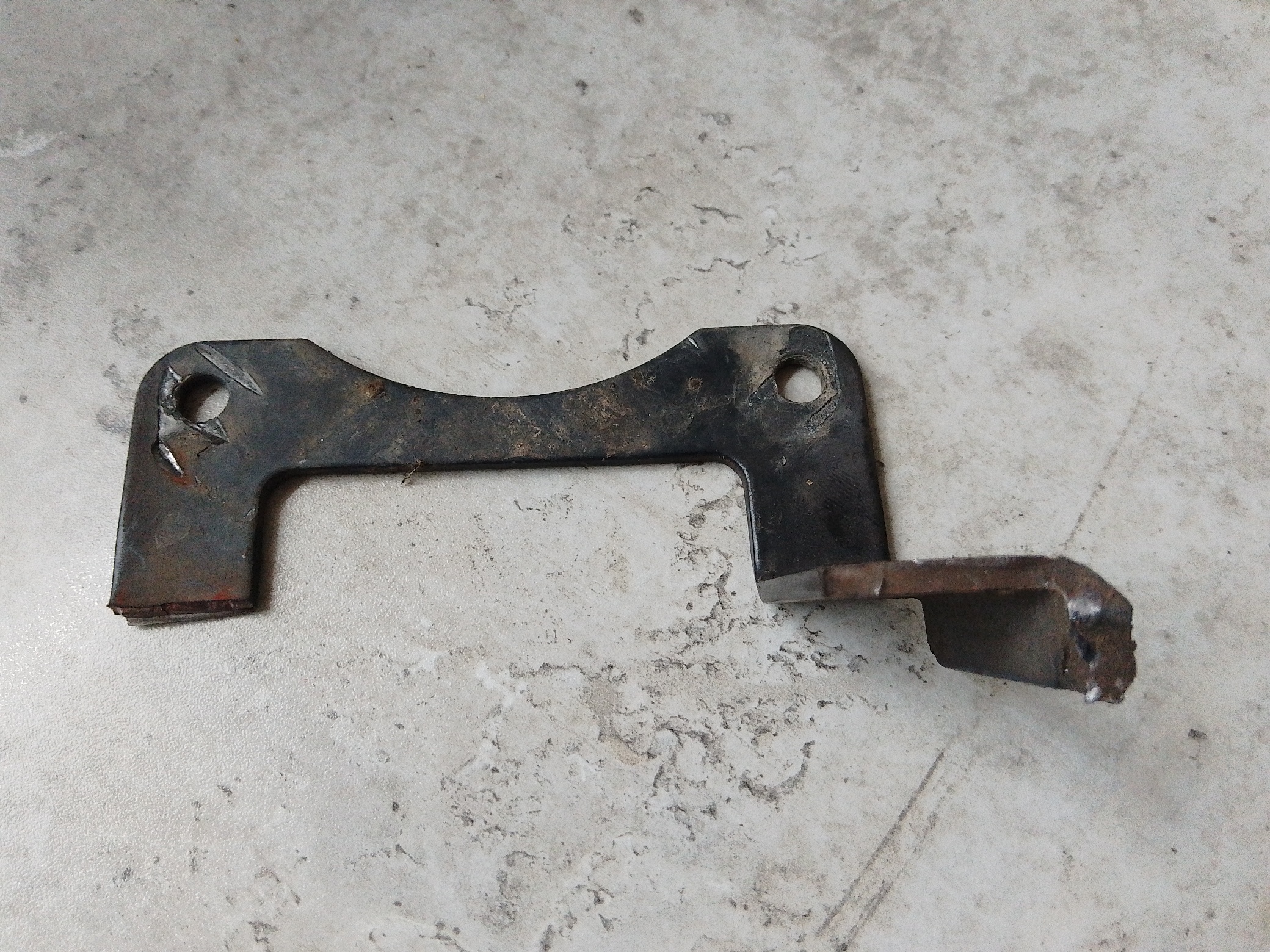

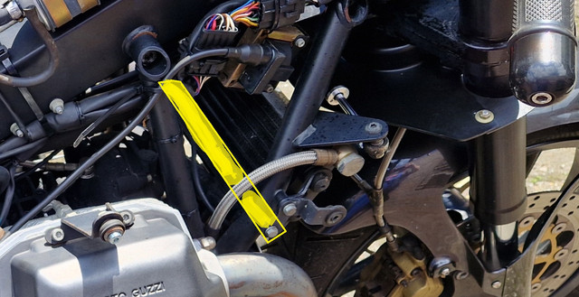

Moin zusammen
weder noch, ich hatte `nen Breva-Regler montiert. Er scheint jedoch etwas massiver (schwerer) als der Energia zu sein.
Dieser Trägerwinkel ist direkt an den Rahmen geschweißt. Ihr kennt ja meine Schweißkünste
, da brat ich lieber nicht am Rahmen rum. Hab mir jetzt was schraubbares gebastelt und an den Aufnahmelaschen der Hupen befestigt. Da diese auch an den Rahmen geschweißt sind: mal schauen, wie lange das jetzt hält
Wenn man den abgeschüttelten Halter genau betrachtet scheint die Naht auf der rechten Seite (Fahrtrichtung) schon länger gebrochen zu sein. Links ist dat Dingens dann final genau im Biegeknick gebrochen. Der Rest hängt noch am Rahmen. Die gesamte km-Leistung liegt bei ca. 95 tsd.
Was hab ich gelernt? Bei einer Inspektion zukünftig genau solche Schweißstellen mal begutachten. Ist bei einer Nackten etwas einfacher als bei der Lemme.

- Beiträge: 11652
Re: Vibrationen und Kupplung
Jau Kay,
bei Pumpe im Tank gibt es das Problem mit auflösendem Schlauch,
abgerutschtem Schlauch,durchgescheuertem Filter
oder nicht nichtig gesetztes Kabelband.
Irgendwo iss immer watt.
Und 95tkm iss ja auch schon ein Patt hin.
Ihr werdet beide nicht jünger da iss dann schon mal ne Kleinigkeit.

- Beiträge: 1943
Danke Dir! Letztendlich hatte ich fast genauso gelöst, nur das Flacheisen sitzt eben an den Befestigungsaugen der Hupen.
Irgendwann musste ich für das Gefrickel die Verkleidung abbauen, dann kam man wesentlich besser zum Schrauben ran ... aber da war ich schon mit dem Träger fertig und habs so gelassen.
