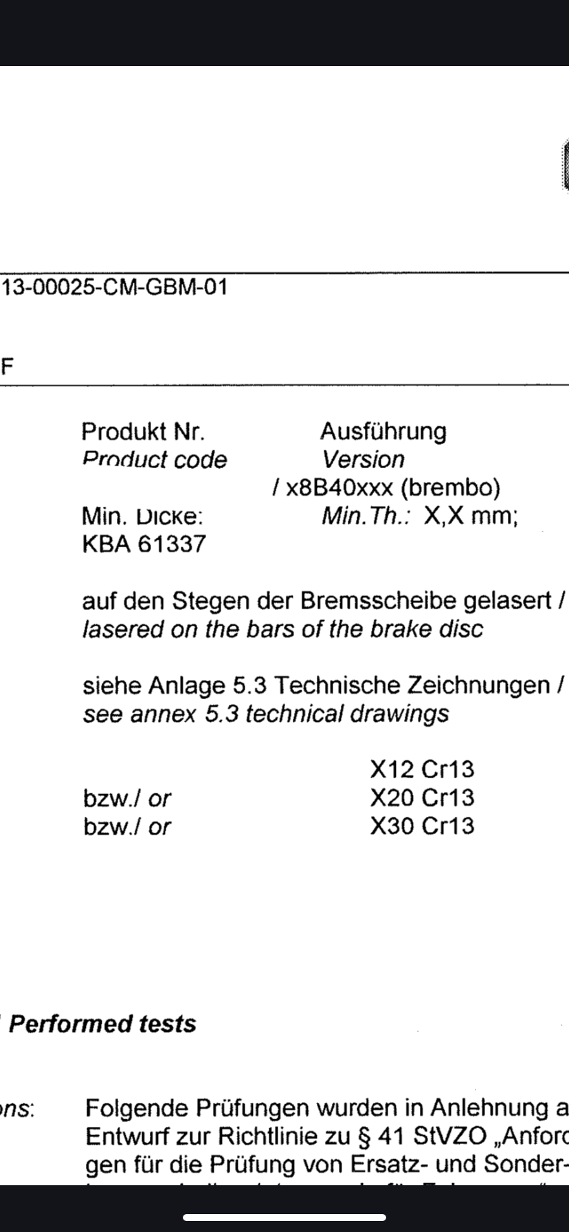

Beiträge: 2116
Re: Lenkererhöhung LSL S36
Vorn oder hinten? Probiers damit:

Hallo Stefan, ich hätte da noch eine ABE für Brembo. Ich bin nur gerade in Norwegen und kann die ABE nicht über meine Cloud und mein Handy hochladen. Wenn es Dich drängt, kannst Du mir über eine PM deine Mail Adresse schicken. Vielleicht bekomme ich es dann hin.
