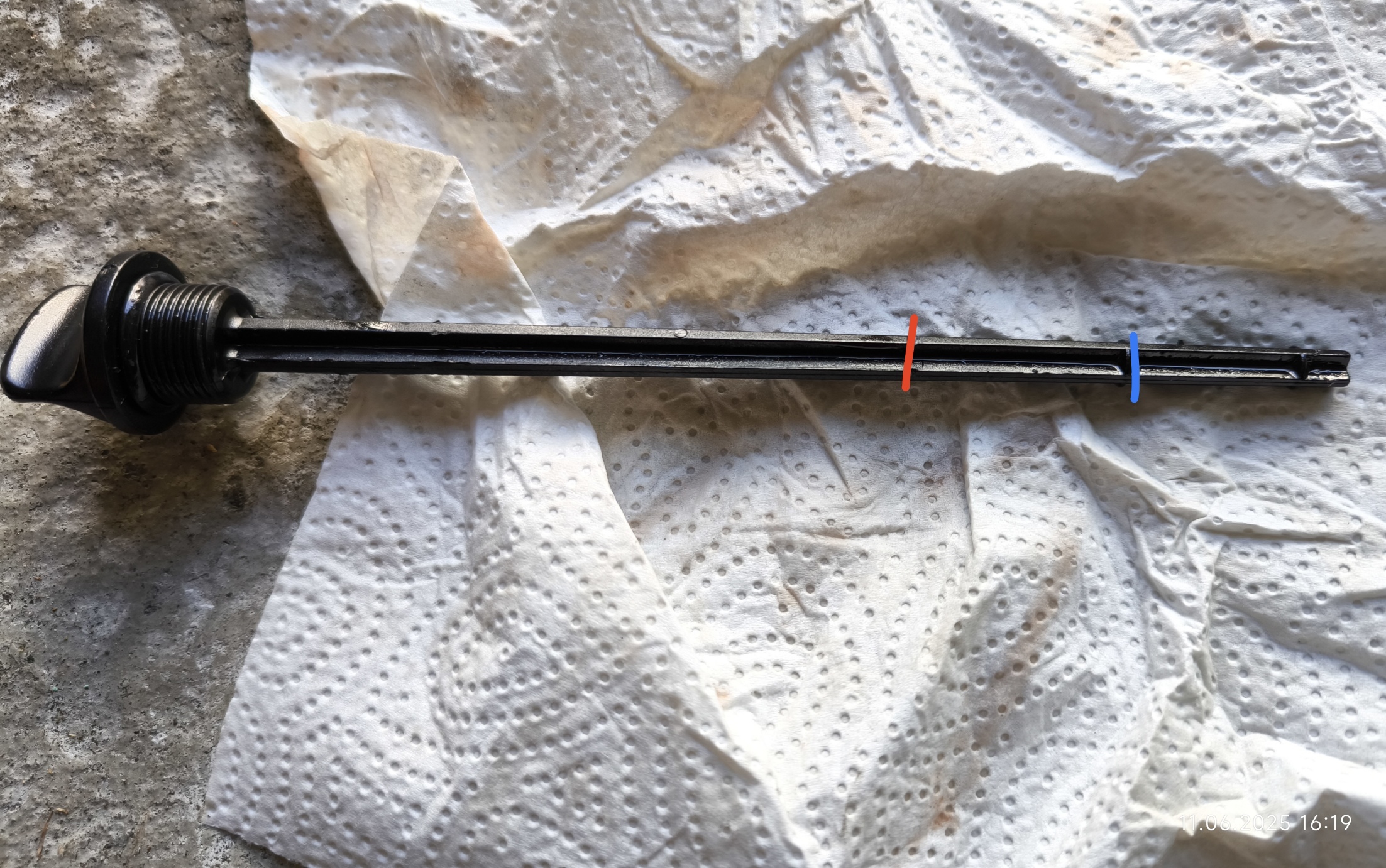

Re: Ölwanne
Greife den Fred hier auf, weil ich Grade etwas irritiert bin.
Habe gestern öl gewechselt und 4liter Motul rein gekippt.
Erschreckenderweise kamen aber keine 2,5 Liter Altöl raus aus der Elfe.
obwohl laut Pfeilstab noch in Ordnung war. Nach einer Probefahrt heute dann mal geschaut, bis wohin die 4 Liter am Pfeilstab reichen. Die nächste Verwirrung. Siehe rote Markierung, also fast doppelt so hoch wie die originale Max-Marke(blau) Und das mit nur aufgelegten Peilstab.
Das Ganze ist mir etwas peinlich und ich hoffe auf konstruktive Beiträge und nur ganz wenig Häme.
Re: Ölwanne
Die Angaben die ich mit meinen bescheidenen Fähigkeiten in Werstattbüch und Fahrerhandbuch finden kann geben 3,5 Liter an. Ob das mit oder ohne Filterwechsel ist, weiss ich nicht sicher. Allerdings vermute ich mit Filterwechsel. Ohne Filterwechsel dürfte es etwas weniger sein. Dann hat es noch ein Oilkühler. Ob man etwas besonderes machen muss, um den richtig zu leeren, weiss ich nicht. Kann aber sein, dass da drin auch noch ein Bisschen was hängen bleibt.
- Beiträge: 1531
Re: Ölwanne
Handbuch lesen und Filter wechseln.....
Da hätte ich auch selber drauf kommen können.
Pfeif drauf. Ich weiß, das 4 Liter drin sind, damit fährt sie gut und schmatzt zufrieden, statt hässlich zu klingeln. Also mit der Schlüsselfeile ne neue Max-Marke gesetzt und ferdich.
- Beiträge: 1978
Re: Ölwanne
Die 4 Liter passen Kosmo, mit weniger Öl kann die Pumpe beim beschleunigen Luft ziehen, dann konmmt die rote Lampe. Dagegen kann man einfach nen halben Liter mehr auffüllen, oder nen unsinnigen Aufriß mit australischer Schwallplatte machen. Vor 30 Jahren als die 1100 Sport mit der Ölkühlerwanne auf den Markt kam haben wir das Problem nach mehreren Versuchen mit Schwallblechen einfach mit mehr Öl gelöst. Guzzi hat sich zu dem Problem übrigens nie geäußert...
Und zur Peilerei, ne intakte Guzzi braucht kein Öl! Also muss man auch nicht dauernd nach dem Öl gucken. Und wenn steht die Guzzi gerade und Stab
eingeschraubt, denn aufgelegt wird das Ergebnis verfälscht weil man den Stab nie sauber und so gerade aufgelegt bekommt wie beim einschrauben.
Peilen wird eh völlig überbewertet. Das nutzt nur unnötig das Plastegewinde vom Peilstab ab. Fahrt lieber statt alles kaputtzuschrauben...

- Beiträge: 1531
Re: Ölwanne
- Beiträge: 1978
Re: Ölwanne
Son durchsichtiges Motorgehäuse an der Guzzi hätte schon was. Hatte die California von Protar in 1:6 damals auch...
- Beiträge: 1531
Re: Ölwanne
Die MT 01 hat ja Trockensumpf mit nem etwas "angeflanscht" wirkenden Öltank. Ich kannte einen aus dem MT-Forum, der einen kannte mit Zugang zu ner gescheiten CNC-Fräse. Der hat ein paar Gehäusedeckel aus dem vollen Alu gefräst und ein ca. 10cm grosses Bullauge eingesetzt. Das hatte schon was.
Aber egal.
Ich weiß ja, das die 4 Liter okay sind. Mich wundert nur, wo die am Stab anstehen und das ich das erst nach 10 Jahren merke. Ich werde mal scherzhalber die Länge des Stabes messen. Mein Vorbesitzer hat noch mehr "verbastelt" als ich.......keine Ahnung, ob das Plasteteil original ist.
Aber egal.
- Beiträge: 4354
Re: Ölwanne
Ich hatte in einer Guzzi vom Vorbesitzer einen Maßstab, welcher nicht zum Motor passte. Der Stab aus Alu war totschick, aber falsche Messung
So ein Sichtfenster im Motor ist bei neuem Öl wohl noch gut, aber wenn das Öl mal dunkler wird ist das sinnlos, bzw. eine Fehlerquelle aus der ggf. die lebenswichtige Flüssigkeit austreten kann.
