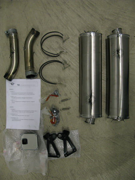

sieht sehr schön aus.was mich interessiert sind deine auspuffhalterungen.gibtes die zu kaufen,und wenn ja wo und wie teuer?

die Puffaushalter sind die Halter aus dem Moto-Guzzi Titanium-Kit. Diese wiederum sind von der 1100-Sport. Damit die Auspuffhalter der 1100-Sport an die V11 passen, werden jedoch noch Adapter benötigt, welche im Titanium-Kit enthalten sind :oberl:
V11 Titanium Racing Kit
