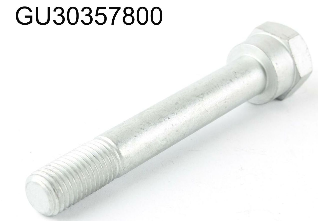

Suche Schraube Befestigung hinten der Reaktionsstange...
...Teilenummer GU30357800. Hab` beim montieren das Gewinde ruiniert!
Gibts ev. auch eine Alternative? Festigkeitsklasse?

10,9 mit Schaft. Wenn ich mich recht erinnere mit Feingewinde. Ist aber m.E. nicht unbedingt nötig. An eine passende ss-Mutter denken.

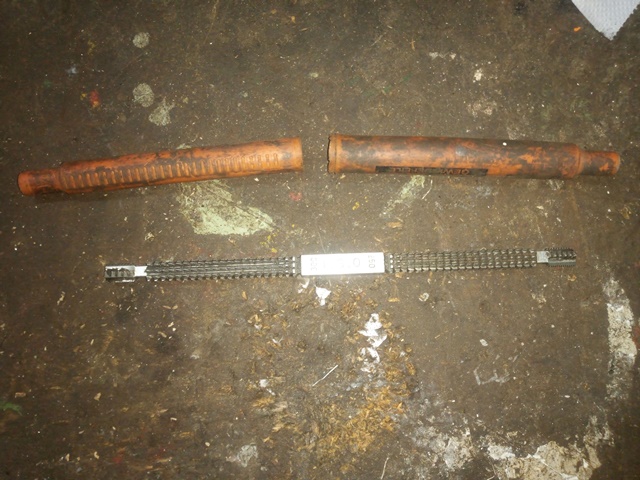

Gewinde nachschneiden?

Bei Ebay ist eine aus USA im Angebot. Die Schraube hat ja einen Bund unter dem Kopf, also Standardschraube geht da nicht. Da bräuchte man zumindest eine Buchse um die Funktion wieder zu erreichen. Da soll ja wohl was beweglich bleiben.

Die Schrauben an der Reaktionsstange sind keine 08/15 Schrauben von OBI.
Und auch nicht vom Würth !
. Feingewinde
. gehärtet und brüniert
. Spezielle Kopf-Form : Auflagefläche
Die Mutter ist hingegen Norm :
Selbstsichernde Stop-Mutter mit Polyamid-Klemmteil DIN 985.

Also falls Du diese Schraube hier meinst, das ist eine Schulterschraube. Die gibt es nicht bei Schmidt und Söhne.zadde hat geschrieben: Di 12. Jul 2022, 15:57 Bei Ebay ist eine aus USA im Angebot. Die Schraube hat ja einen Bund unter dem Kopf, also Standardschraube geht da nicht. Da bräuchte man zumindest eine Buchse um die Funktion wieder zu erreichen. Da soll ja wohl was beweglich bleiben.
https://www.ebay.com/itm/293942415067
Weil mit Schrauben kenne ich mich voll gut aus!
Ne Hülse aus VA kann ich Dir drehen für ein paar Kröten und Massangaben von Dir.

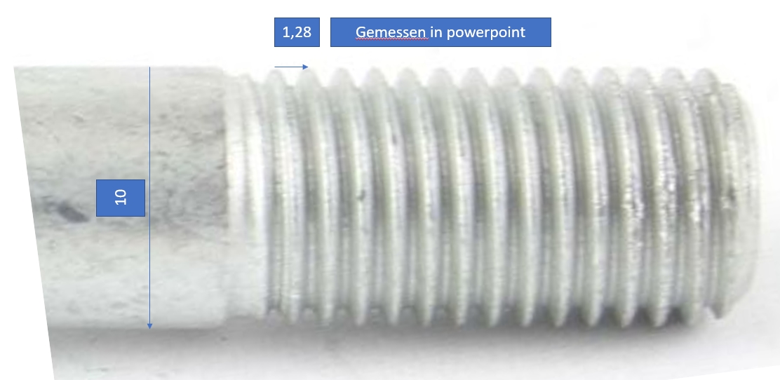

Für 1,28€ bist Du bei dem hier wieder im Rennen.
Denn mit sehr hoher Sicherheit ist das M10x1,25. Hab es in powerpoint gemessen.
https://schrauben-expert.de/DIN-960-Sec ... haft-Stahl
Buchse drehen ist kein Ding, wenn die Einzelteillösung der Funktion dann auch noch so gerecht wird, was ich nicht weiß......
Oder Du bestellst gleich 5, falls Du noch welche abreißt. Dann kostet sie nur noch 1,04€.

Hier mal ein Foto der Schraube mit Bund.

Wenn es schnell wider fit werden soll, hilft das hier.
Die Mutter mit Lock tite zusätzlich sichern. Und wenn die Gummibuchsen schon ausgeschlagen sind, dann gehört auch die Schraube getauscht, weil die kann dann auch beleidigt sein.
