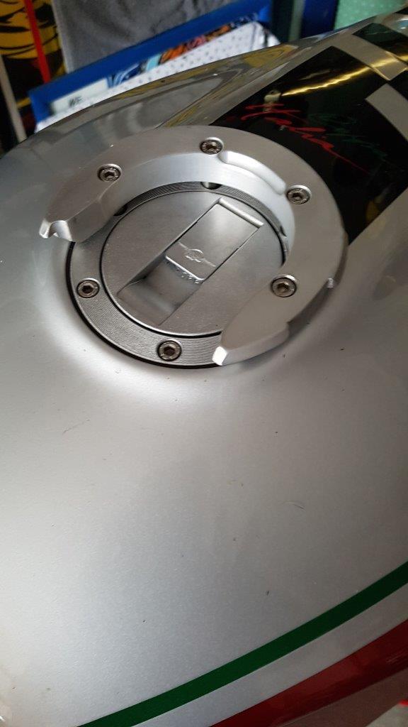

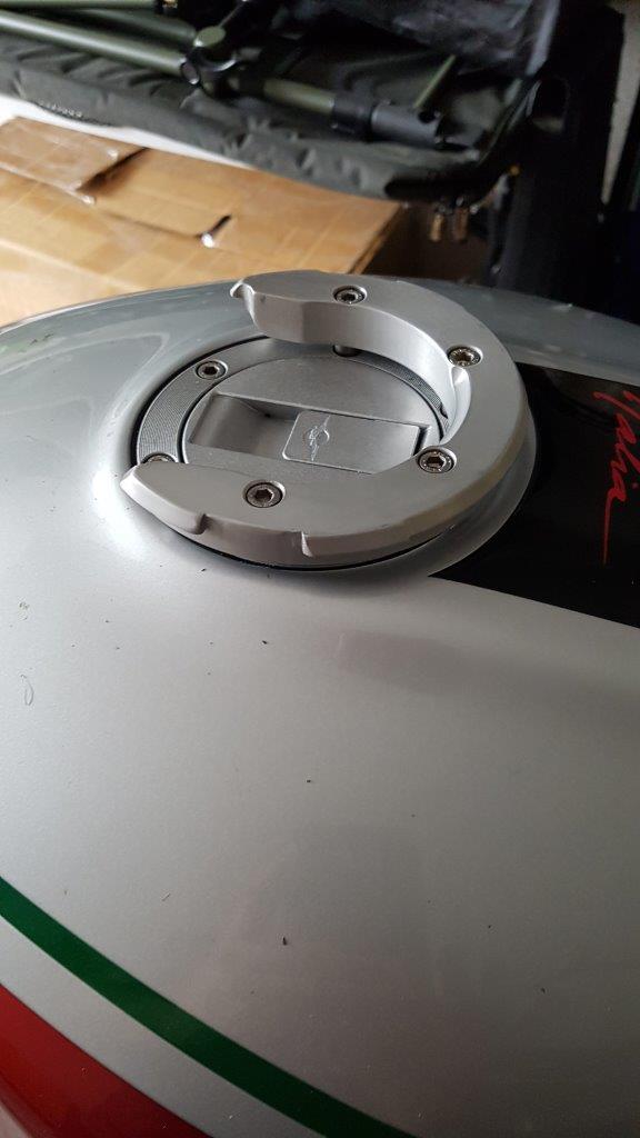

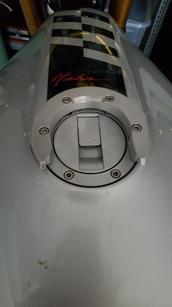

ich habe mir für meine andere Mopete einen SW Motech Tankrucksack gekauft mit dem Evo-Adapterring.
Da dachte ich mir, wie cool das doch wäre, den auch auf der Elfe nutzen zu können.
Also Messschieber raus, gemessen und nachkonstruiert in passend für die Elfe.
Am WE dann das Alu zerspant, denn Alu war mir wichtig.
Heute noch silber eloxiert und eben montiert....funzt.
Zwar habe ich beim Eloxieren etwas verkackt, aber so passt die Patina gleich gut zum Rest der 17 Jahre alten Dame.
Wer möchte, kann die Zeichnung und 3D-Daten haben.
Das kann man auch sicher 3D-drucken aus Plaste.
Ansonsten ist das so gestalten und bemaßt, das man es auf einer konventionellen Fräse mit Rundtisch bauen kann.

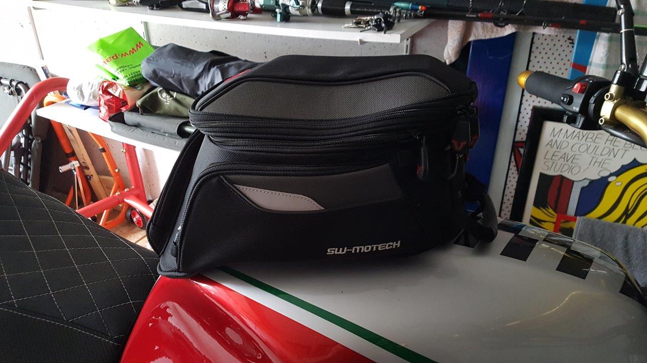

Hab eben mal ein wenig rumgefummelt. Mit überschaubarem Aufwand lässt sich das Teil auf der KR montieren. Mit dem Tankdeckel hatte ich kein Problem, aber wie vermutet mit dem „Kissen“. Das ließe sich sicher lösen, aber …
Obwohl die „Pro“ Ausführung verstellbar ist, sitzt der Tankrucksack für meinen Geschmack viel zu nah am Fahrer, ich habe immer Kontakt (obwohl kein Bauch ;) )
Dafür ist vorn noch viel Luft. Mir gefällt das insgesamt leider nicht so, ich werde zunächst mit dem originalen Guzzi Tankrucksack weiterfahren und mich parallel umschauen.
Kosmo hat ja den Retnerlenker drauf, bei mir ist es der originale Stummel, vermutlich liegt der "Kontakt" in der tieferen Sitzposition beründet.
