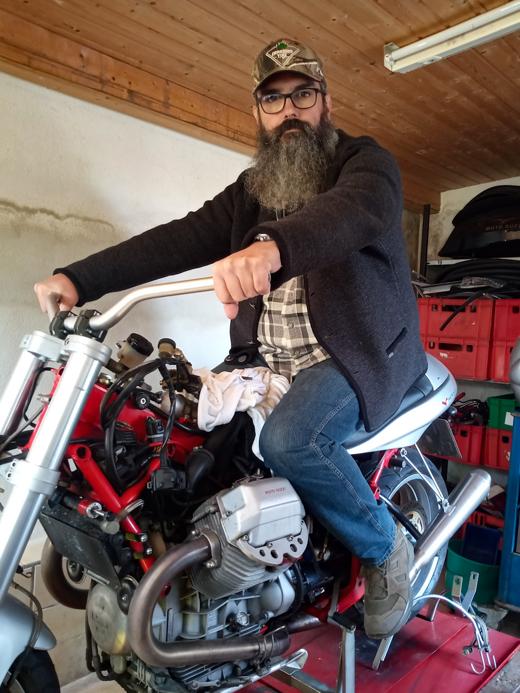

Re: Aufrechte Alternative zu KR Stummel gesucht
Der Superbikelenker Lucas MCL800CB ergibt eine brauchbare Sitzposition und lässt sich mit mittig in die Angüsse der Originalgabelbrücke gebohrten Löchern und Klemmen ohne Versatz montieren.
Nice cap!andi hat geschrieben:Der Superbikelenker Lucas MCL800CB ergibt eine brauchbare Sitzposition und lässt sich mit mittig in die Angüsse der Originalgabelbrücke gebohrten Löchern und Klemmen ohne Versatz montieren.
Canadian Tyre is one of my favorite department stores in Canada. I spent a fortune for great stuff their!
