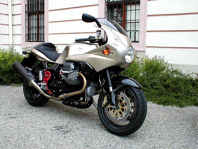

Ein V11-Modell 2002 sollte die Pumpe im Tank haben. Aufgrund Deiner Farbbeschreibung hast Du wohl folgendes Modell?
Das wäre dann ein Modell 2001 mit vermutlich Erstzulassung 2002 (wie bei meiner). Da ist die Pumpe noch aussen montiert.
