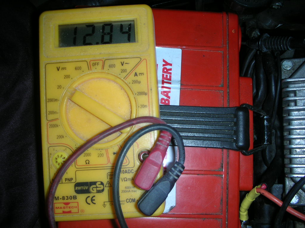

:lol: Immer der Krieg mit den Kriechströmen. Man kriegt das nur mit abklemmen oder nem nachträglich verbauten Batteriehauptschalter in den Griff. Dann ist die Elfe auf "Knopfdruck" startklar ... quasi auch ausserhalb der Saison.
Guckst Du hier:
vom orschinol Bruchstrichkennzeichenfahrer in den frühen Morgenstunden des 01.11.16 abgeklemmt und in der Mittagsstunde des 03.02.17 gemessen :-)
Überzeucht, Martin? :gaas:

Die Umstände sind identisch. Meine hatte 12,83 V heute gegen 18:00!
