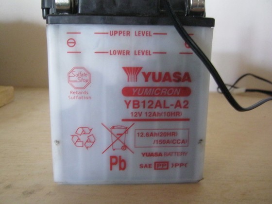

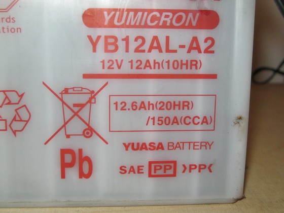

Unter anderem habe ich jetzt die auf den Bildern gezeigte Batterie übrig.
Kann man diese Batterie bedenkenlos bei der V11 verwenden?
Danke im Voraus.

Die Batterie kannst Du nur stehend einbauen. Passt die dann auch unter die Sitzbank..?

Danke für die Antwort.werner hat geschrieben:Die Batterie kannst Du nur stehend einbauen. Passt die dann auch unter die Sitzbank..?
Ich habe eine V 11 CS Baujahr 2003 und kann die Batterie nicht stehend einbauen.
Schade wenn es nicht funktioniert.
Die Batterie ist erst ein Jahr alt und voll funktionsfähig.
Bis die Batterie von meinem Gespann, in dass ich eine stehende Batterie einbauen könnte, soweit kaputt ist, dass ich eine neue Batterie brauche wird es wohl solange dauern, dass diese nun nicht benötigte Batterie auch kaputt ist.

Moin Hans,
ich würde die Abmessungen der Batterie
nehmen und die Batterie hier oder bei Kleinanzeigen
inserieren.
Es ist Frühjahr und frische Batterien benötigen viele.
Biete die Batterie für kleines Geld an und mache einen
anderen glücklich.
Alles besser als den Akku sich kaputt stehen lassen.

Nur Selbstabholer !
Der Versand einer mit Schwefelsäure befüllten Batterie ist .....naja. zweifelhaft.
Ich würde es nicht machen. Gibt sofort häßliche Löcher, wenn was ausrinnt.

Kannst zwischenzeitlich folgenden TEST machen, um festzustellen ob deine Batterie zu hoch sitzt und ggf. vom Sitz gequetscht wird:
. Eine duenne Platte Styropor auf die Batterie legen. Sowas findet sich manchmal im 'Gelben Sack' vom Nachbarn. Oder beim Media-Markt, wo Verpackungsmaterial weggeworfen wird.
. Den Sitz einrasten, dann drauf setzen und wippen.
. Wieder aufmachen, und auf Druckspuren pruefen.
