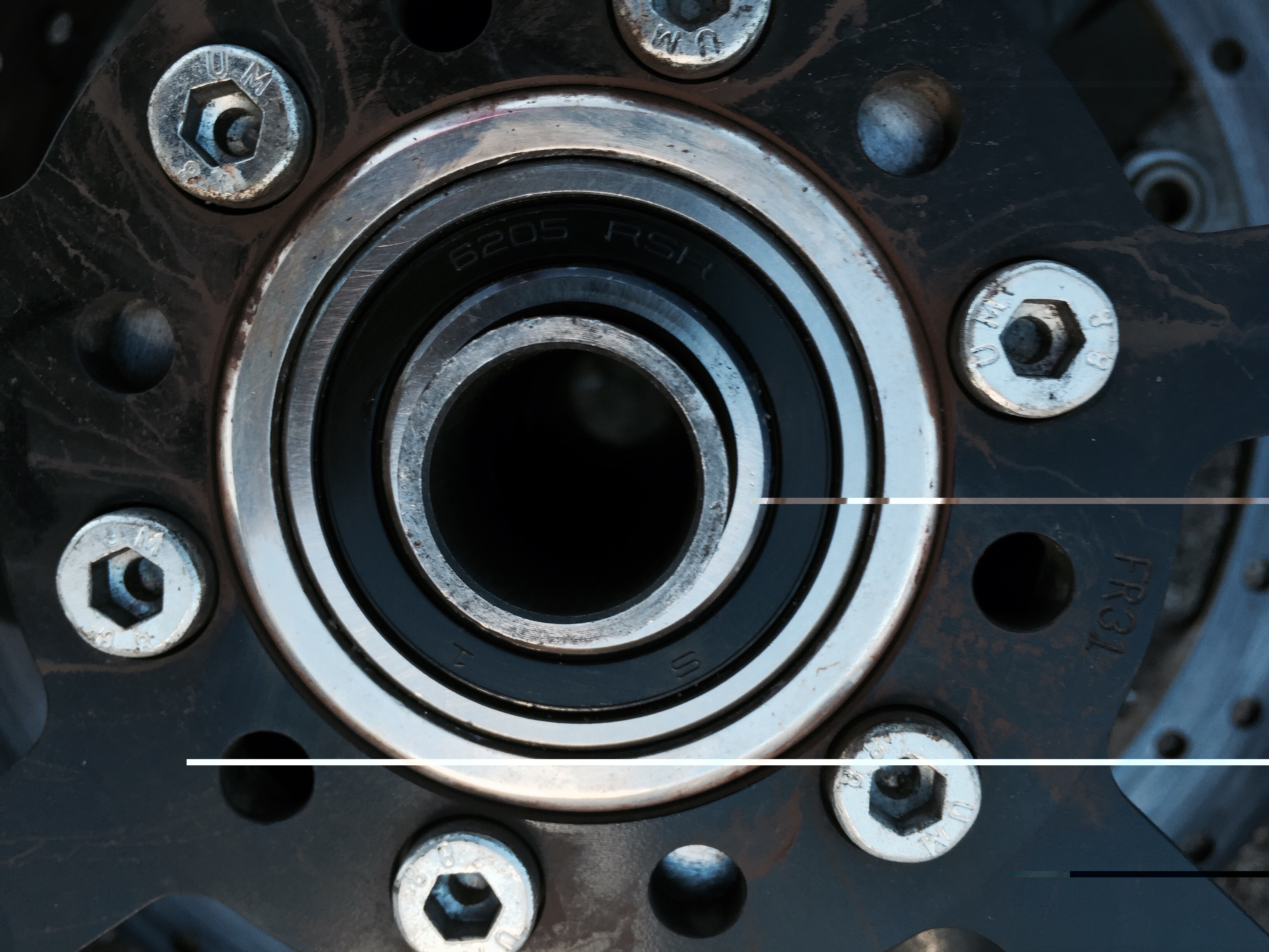

Ich habe letztens auf der Renne Radlager bekommen.
Nun soll (will) ich für Ersatz sorgen und dem KaRo zuschicken.
Sind das auf den Bildern gute Lager oder kann ich dem KaRo noch was Besseres (als Dankeschön) schicken?
Was kann ich bei der Bestellung falsch machen, worauf muss ich achten? Wo bestellt man am Besten?

Das auf dem unteren Bild gezeigte Lager ist von NSK. Diese Lager sind gut und besser als die Erstlager der V11.
Mit dem oberen Lager kann ich auf die schnelle nichts anfangen.

Die Bezeichnung RSR deutet auf FAG hin, die üblichen europ. Verdächtigen verwenden durchwegs 2RS.

Hallo Dilo,
gibt es denn da 2 verschiedene Ausführungen bei der Radlagerung?
Müßten da nich 2 gleiche drin sein (vom Innendurchmesser her)?
Deine Bilder zeichen eins mit Durchmesser 25 mm und eines mit 20 mm.. :?
@edit
scheinbar haben die frühen Efven 2 gleiche und die späteren Baujahre unterschiedliche drin...man lernt nie aus...
Viel falsch machen kannst Du bei einem solchen Massenartikel eigentlich nicht...dennoch würde ich zu einem 2 RS von FAG oder SKF zurückgreifen, wobei die NKS durchaus ebenbürtig sind.
Ich bestelle meine Kleinteile immer hier...hab bislang gute Erfahrungen gemacht..
http://www.kugellager-direkt.de/shop/ku ... er-63.html
Ist übersichtlich aufgebaut und hat ein recht umfangreiches Angebot...

Hallo Dirk,
habe seit vorletzter Woche die dritten Radlager drinnen.
Aus-Einbau recht einfach, mit ner langen Holzstange durch die hohle Achse die Gegenseite leicht rausschlagen.
Aber: meine KT hat andere Lager als die alten KS/KR, bei denen ist die Achse dünner und somit die Lager anders dimensioniert.
Die Lager, ich glaub es waren SKF, hatte mein freundlicher Autoteile-Händler sogar vorrätig.
Sind Normteile.
