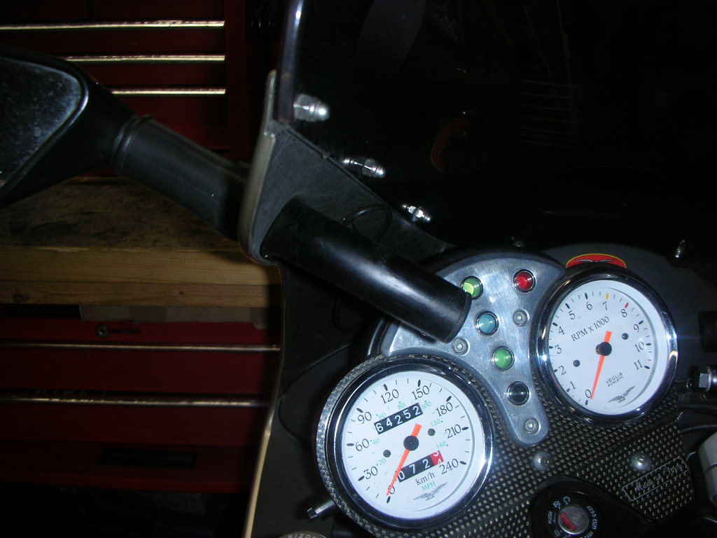

Moin, hier mal was für die Low-Budget-Fraktion . Ich habe einen alten Fahrradlenker zersägt, ein Ende plattgekloppt und Löcher für eine Befestigung am Spiegelhalter gebohrt. Es passt jeder beliebige 22mm Lenkerhalter dran und vibrieren tuts auch nicht.
Mit der Navisoftware fürs Phone (HERE+) habe ich mich inzwischen arrangiert und kann damit ganz nette Touren fahren.
Ansonsten nehme ich immer Karten mit, zumindest grobe Maßstäbe (z.B. die ADAC Übersichtskarten). Ein Wackler in der Bordelektrik macht ein Navi schneller flügellahm, als einem lieb ist .
@ Volkmar: aber sowas von 100% dakor! Die Augen sind das Maß der Dinge. Ich hör inzwischen lieber zu als dass ich hinschaue

Hallo Kay,
siehe Kurzzeitgedächtnis in meinem Beitrag weiter oben...
Ich weiß noch, wir hatten in Schwege über das Teil geredet, kann mich aber nicht mehr erinnern ob Du die Maschine dabei hattest. Ich glaube Ja.
Jetzt war ich extra in der Garage, weil ich aufgrund der Bilder Bedenken hatte, ob die Konstruktion am Vorratsbehälter für die Kupplungsflüssigkeit vorbei kommt.
Die Bedenken habe ich immer noch, obwohl es an Deiner Maschine wohl funktionieren muss...
Bitte kläre mich noch einmal auf, vielleicht auch mit einem Bild, bei dem der Lenker nach rechts eingeschlagen ist.

Hallo Guzzisten,
so nach längerer Abstinenz, habe ich nun meinen angekündigten Navihalter für die LeMans fertig gestellt und bei den ersten Tests für gut befunden
Nun bin ich auf eure Meinungen gespannt. Und bitte, keine Grundsatzdiskussion über den Nutzen des Navis beim Moped fahren.
Materialien:
- S235 Rohr mit da=15mm (angepasst mittels Schablone an Radius von Kanzel) + Wald und Wiesen Stahlplatte (3mm) für Aufnahme TOMTOM Rider
- höhere Windschutzscheibe von MRA
- Gummimatte 10mm stark (Härtegrad unbekannt) zwischen Stahlplatte und Navihalterung
- Gummimatte 2mm zwischen Spiegel, Kanzelaufnahme und Navihalterungsbügel
- Carbonplatte (2-3mm) als Gegenstück für TOMTOM und Gummiplatte
- Relaisschaltung über Blinkerstromkreis mit Nutzung freier Sicherungsplatz im Kasten + Ein-/Ausschalter bei Kanzel
Ich denk das Wichtigste habe ich aufgeführt.
Beim fahren vibriert bei ca. 2500 1/min die gesamte Kanzel und somit auch das Navi, ansonsten lässt sich das Display ordentlich ablesen.
