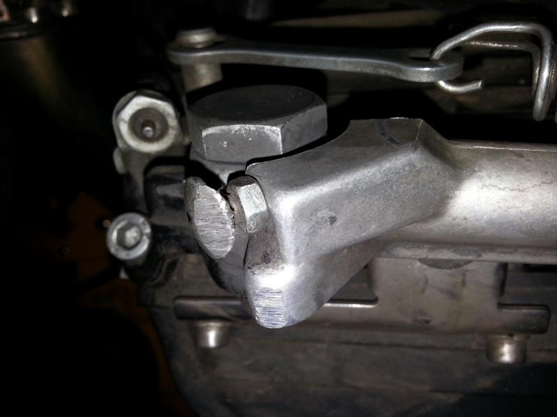

ich danke für die Antworten; das Federbein ist schon etwas stärker vorgespannt als original, die Gabel habe ich noch nicht nach unten durchgeschoben, es sind auch nur wenige mm möglich - das werde ich aber probieren. Die Dämpfung habe ich im Moment im mittleren Bereich; mit 82 kg Körpermasse plus Masse für Klamotten und Tankrucksack komme ich nicht über 90 kg Beladung, so dass mir eine Erhöhung der Dämpfung bislang nicht ratsam erschien; aber ich werde auch das probieren.
Nochmal die Frage: Kennt sich jemand mit dem Umbau auf 1100-Sport-Seitenständer und V-Ölwanne aus?

Andreas vwWe hat geschrieben:..... dieses Mal war die Ständerschalterschraube betroffen; auch das obere Ende des Ständers war auf dem Boden......
Das verstehe ich nicht.... Sind ja um die 80 Grad Schräglage gewesen??? :?
Kannst da nicht mal nen Foto hochladen und die Stellen markieren.

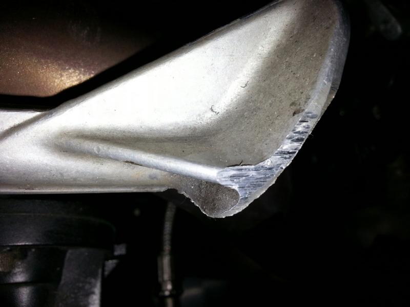

Hallo Kollegen,
unten finden sich die Bilder; markieren muss ich nichts, man sieht das auch so gut. 80° Schräglage waren es nicht ganz ;)
andi hat geschrieben:Durch den Umbau fällt allerdings der Ölkühler weg und den haben die bestimmt nicht ohne Grund an die V11 geschraubt.
Ok, das ist ein entscheidendes Argument gegen diese Lösung. An der Einstellung arbeite ich ganz sachte unter Anleitung - auf Werkstattarbeit habe ich weniger Lust, ich bin da skeptisch.
Dank und Gruß
Hier sieht man, dass der Fuß, obgleich er abgeschliffen und der Anschlaggummi gekürzt wurde, wieder aufgesetzt hat.
Und hier ist der vordere Bereich zu sehen.

Andreas vwWe hat geschrieben: Hier sieht man, dass der Fuß, obgleich er abgeschliffen und der Anschlaggummi gekürzt wurde, wieder aufgesetzt hat.
Wenn das am hinteren Ende des Ständers so wenig, vorne aber schon so stark aufsetzt, hängt die Kiste meiner Meinung nach vorne zu tief runter.
Ich hab auch den Gummi gekürzt und wenns schleift, dann nur am hinteren Ende.
Die Ständeraufnahme gibt null nach, wenn die schleift und der leisete Ansatz von Bodenwelle daherkommt, gehst du fliegen.
Die billigste Lösung wäre, den Ständer ganz wegzubauen und die Kiste immer bei eingelegtem Gang mit dem Lenker an ne Mauer zu lehnen. Macht auch am Treffpunkt ordentlich was her ;-)
