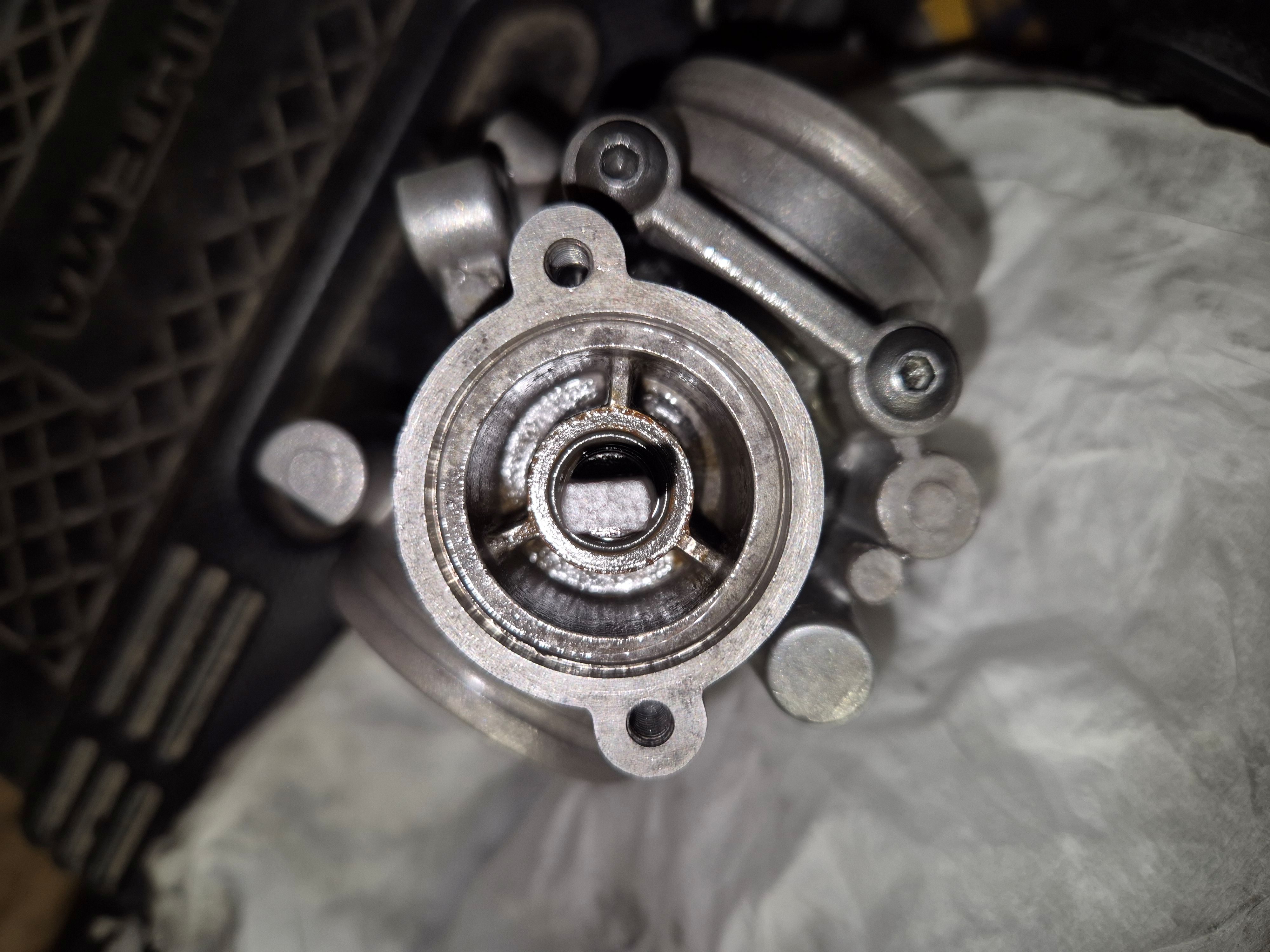

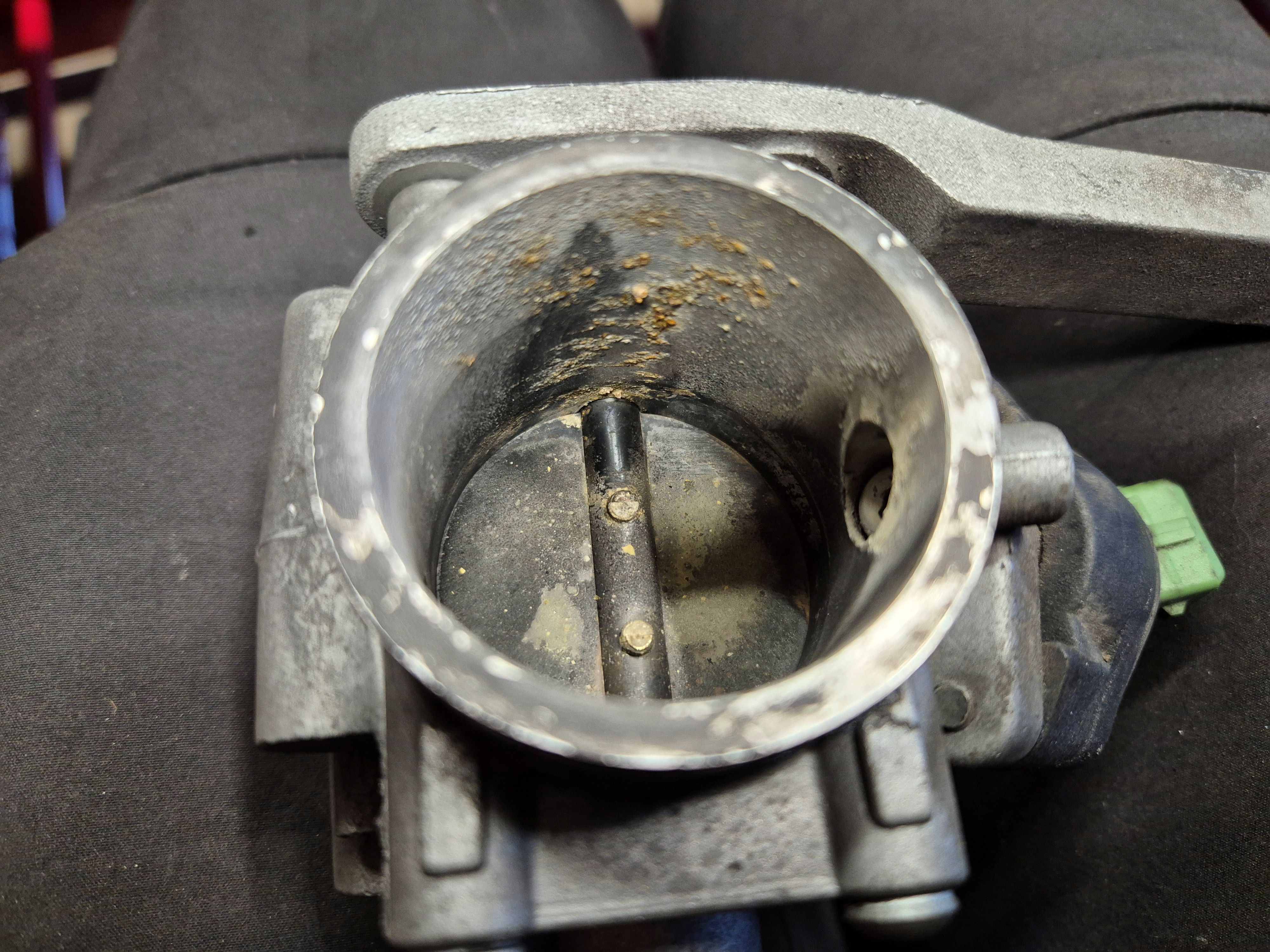

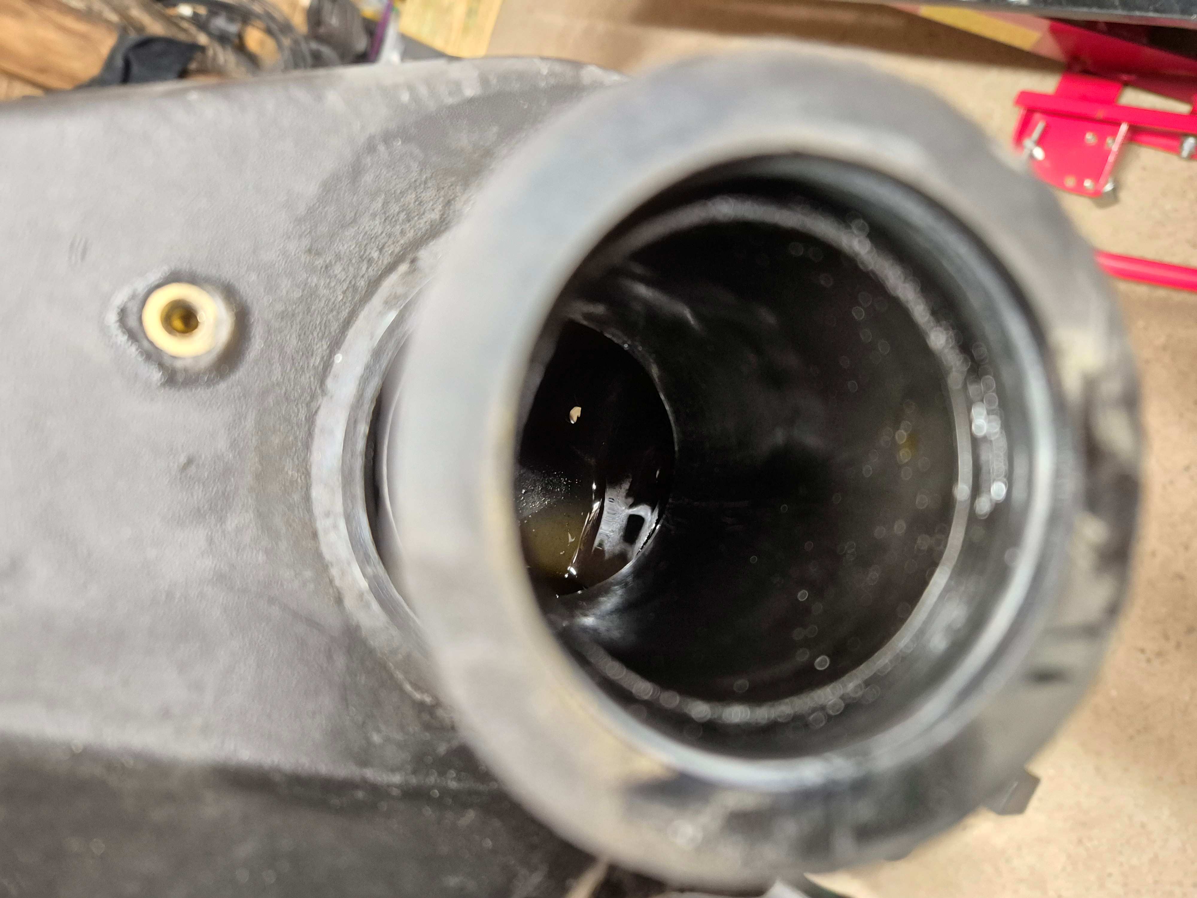

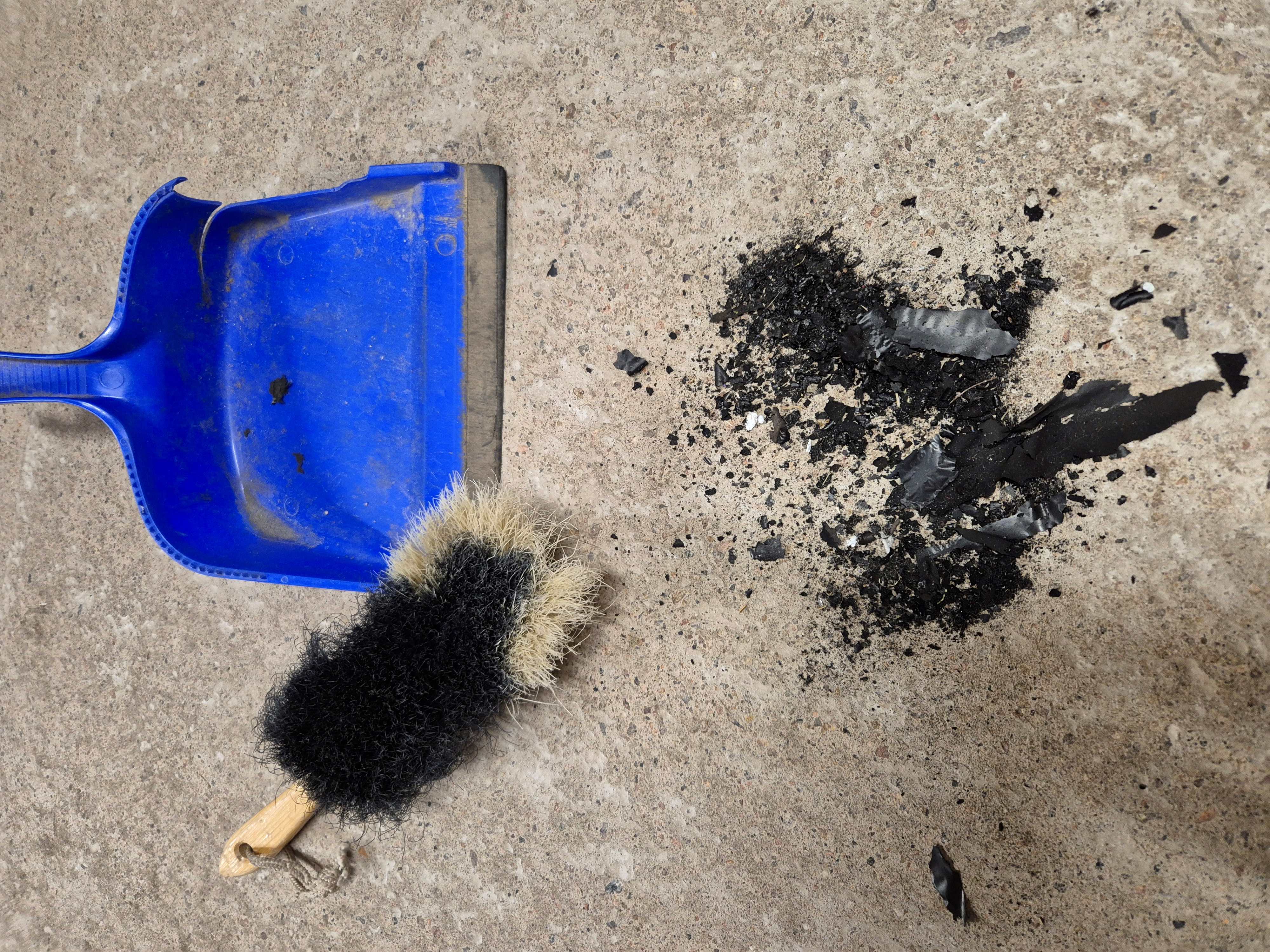

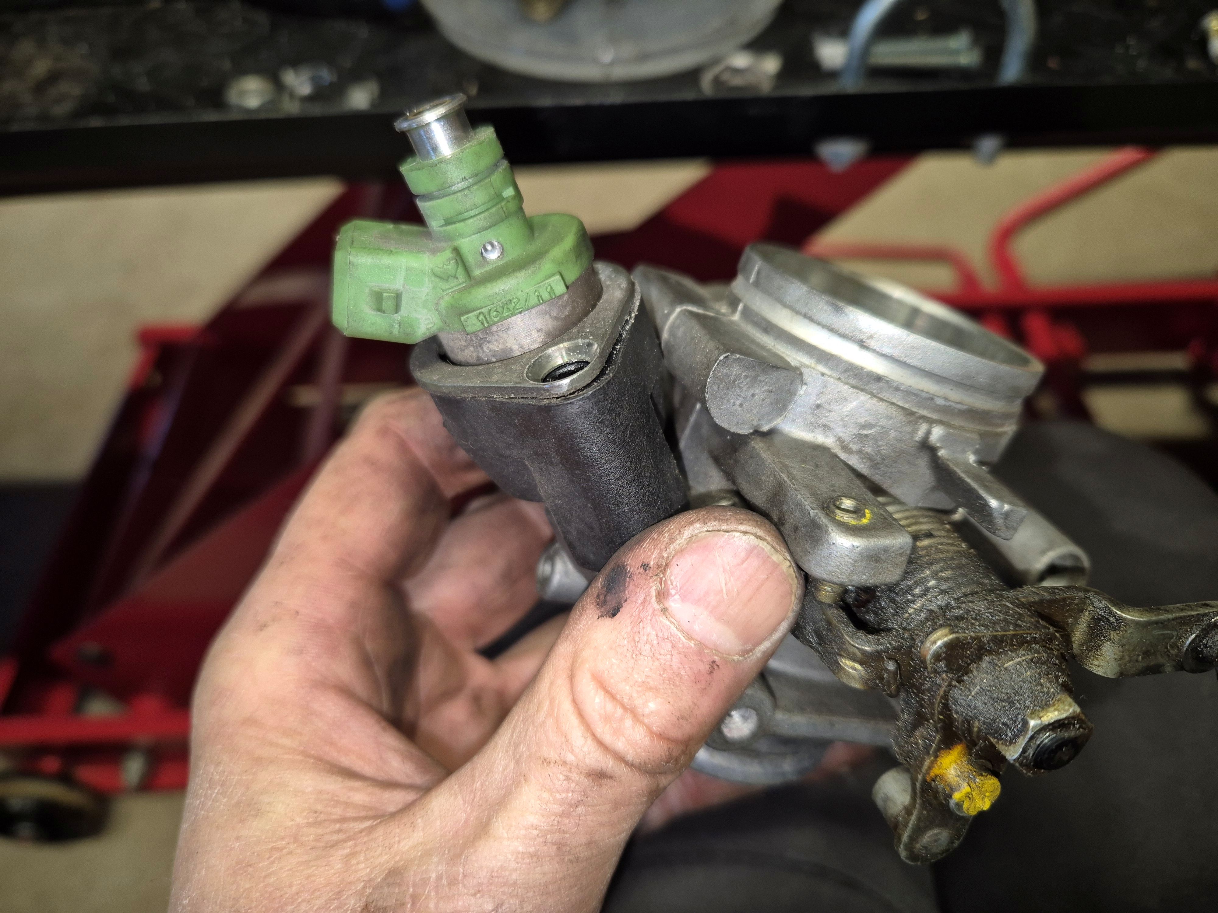

Der eigentliche Plan war, sie eben mal schnell einem grösseren Service zu unterziehen. Aber mir wurde schnell bewusst dass das eine grössere Baustelle wird. Wieder mal. Bin das nur ich der immer so blauäugig beim Kauf von neuem Mopeds ist und dann jedesmal feststellt das er wieder viel Arbeit mit nach Hause gebracht hat.
Da der Motor, Rahmen und auch die Unterseite vom Tank völlig mit Öl vernebelt war dachte ich zuerst sie sei irgendwo inkontinent. (Wenn auch etwas frueh in dem Alter)

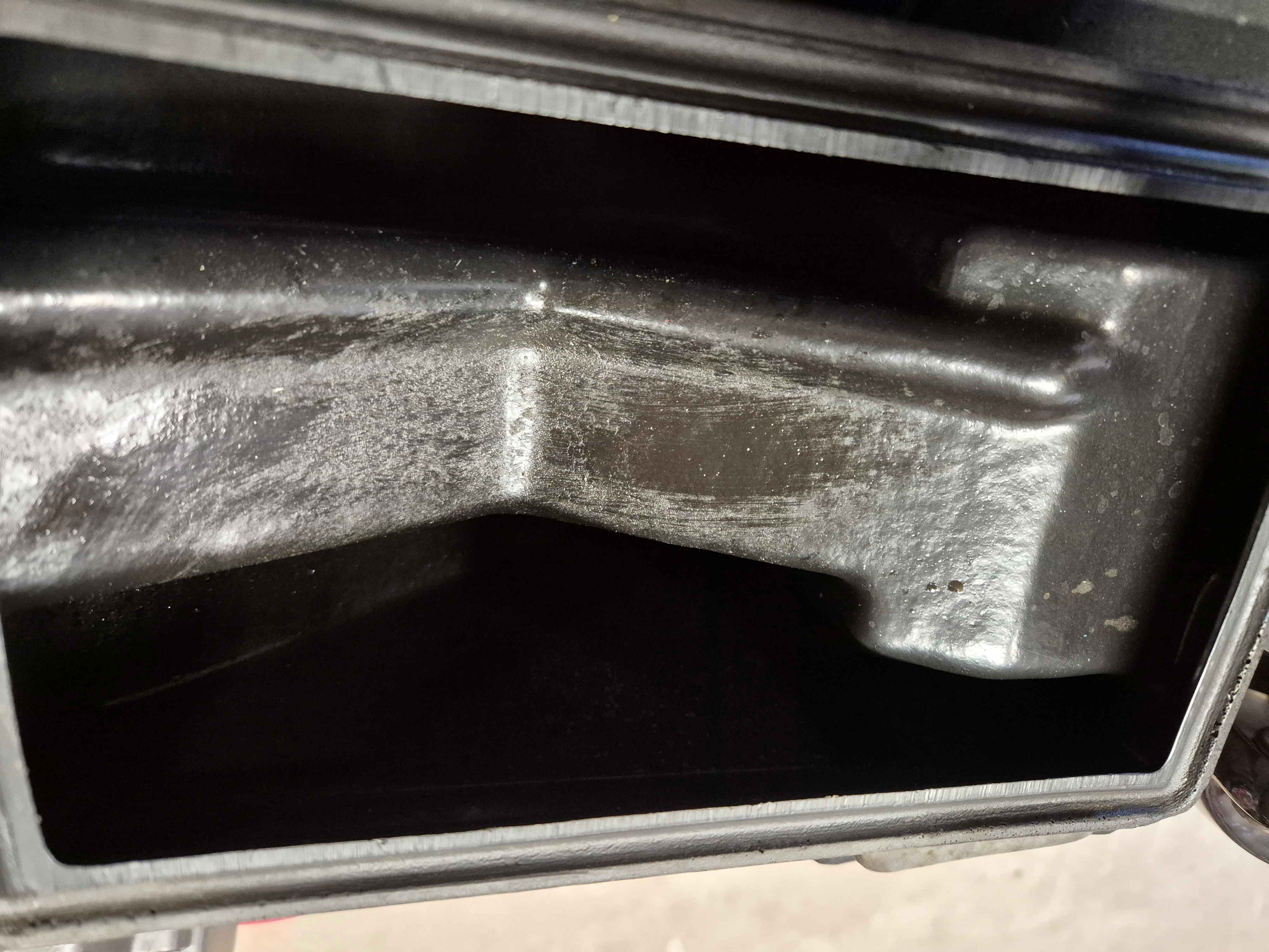

Luftfilterkasten war jedoch innen verölt.

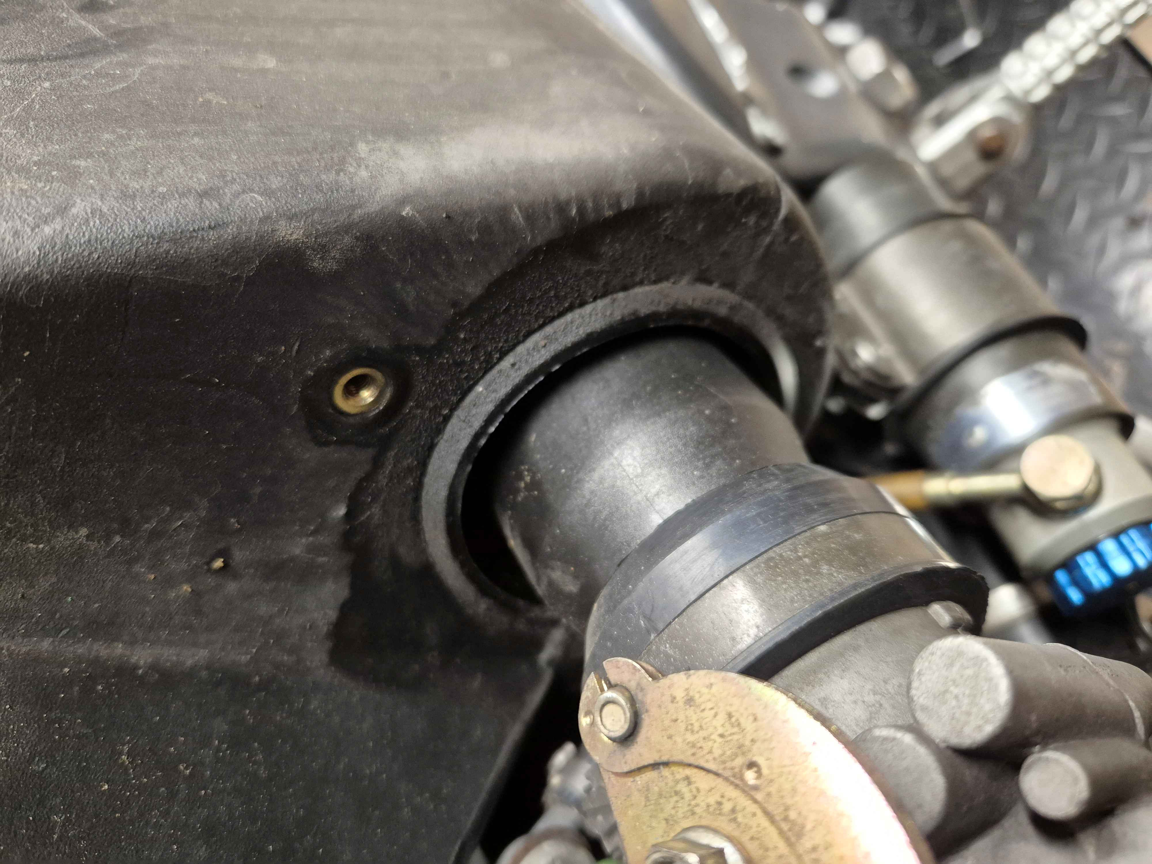

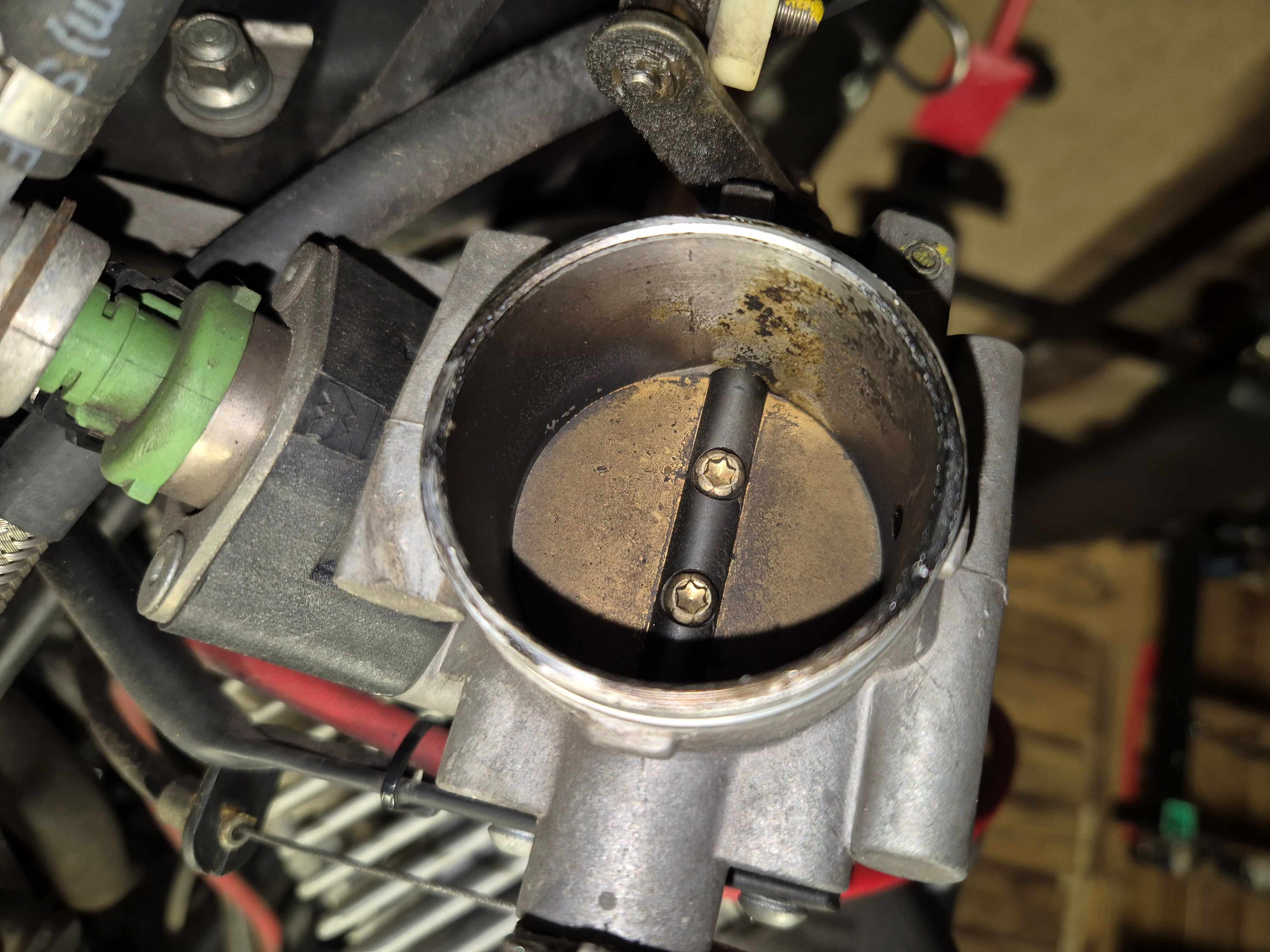

Am rechten Ansaugstutzen,Ausgang Luftfilterkasten war sie auch ganz versifft.
Also runter mit dem Ding. Und siehe da in dem schwappt eine ansehnliche Menge Öl munter hin und her. Ausreichend um ein paar ordentliche Schnitzel zu bruzteln.
Da ist der Vorbesitzer wohl beim Öl nachfuellen grosszuegig gewesen.

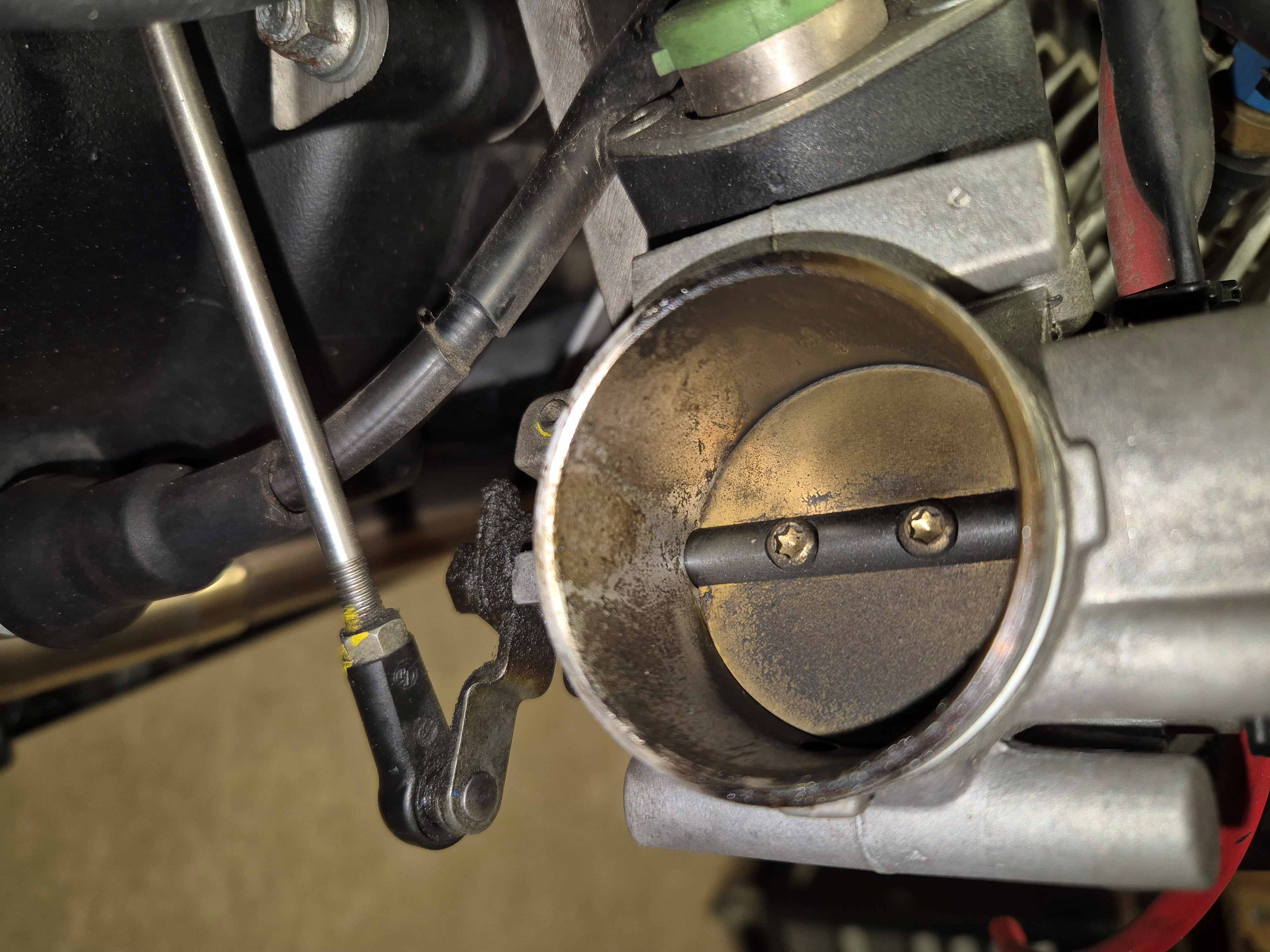

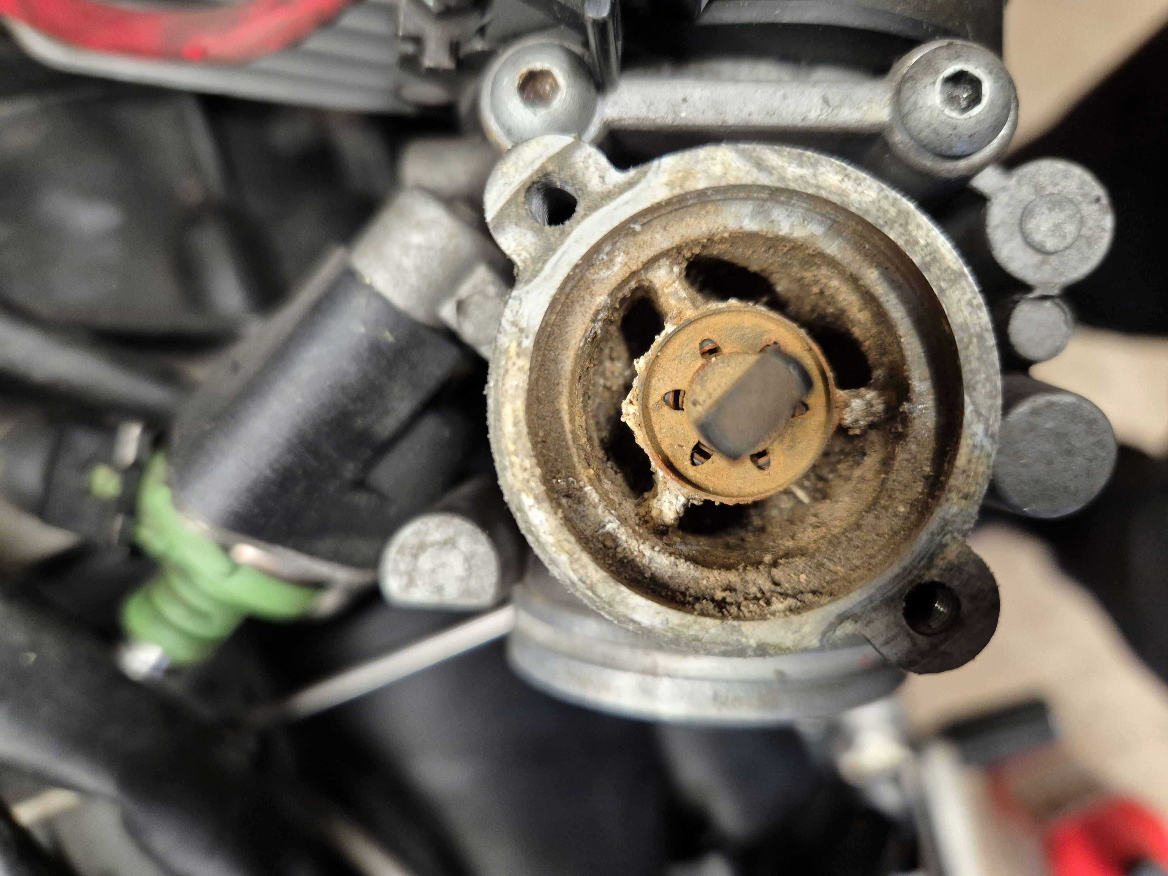

Nach dem Anblick also gleich die Ansaugstutzen runter um einen vorsichtigen Blick in die Drosselklappeneinheit zu riskieren. :o :cry:
Warum muss ich immer nachgucken und kann nicht einfach wie die meisten völlig arglos und sorgenfrei einfach drauflos rattern??
Die Gute muss wohl ein paar Traktor Gene in sich haben, anderst kann ich mir nicht erklären wie sie ueberhaupt einigermassen gelaufen ist.
Oder der Vorbesitzer den ich in dem Moment am liebsten :pohauen: :pohauen: ist aus kostengruenden gerne mal mit Diesel gefahren oder Heizoel.

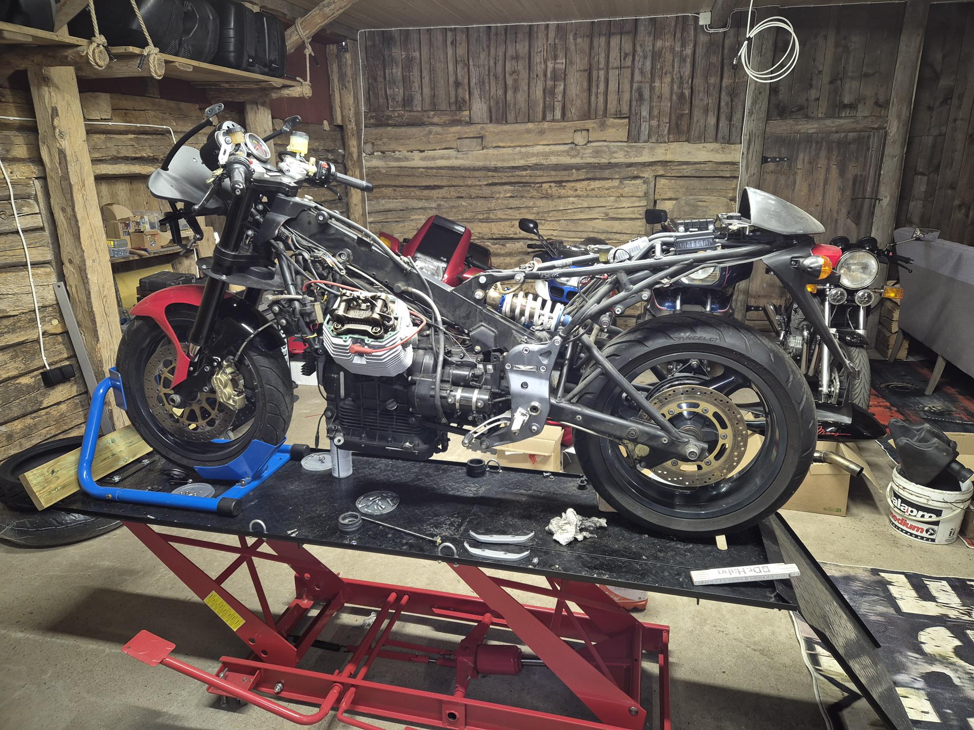

Aber hatte ja ohnehin geplant jetzt wo meine Werkstatt endlich so gut wie fertig ist ein Ultraschallbad anzuschaffen.
Ich frage mich nur da ich etwas unter Zeitdruck stehe, ich will am Osterwochenende die erste Reise mit ihr in die alte Heimat machen, ob es zwingend notwendig ist die Drosselklappeneinheit komplett zu zerlegen vor dem Ultraschallbad oder ob ich die mit geöffneten Drosselklappen mehr oder weniger komplett reinlegen kann.
Hat das von Euch schon mal jemand so gemacht?

Leider habe ich auch sonst noch so einige Stellen gefunden die nicht gerade meinen Vorstellungen von einem annehmbaren Pflegezustand entsprechen.
Und auch einige Details wo ich mich frage: wie zum Henker schafft man das??

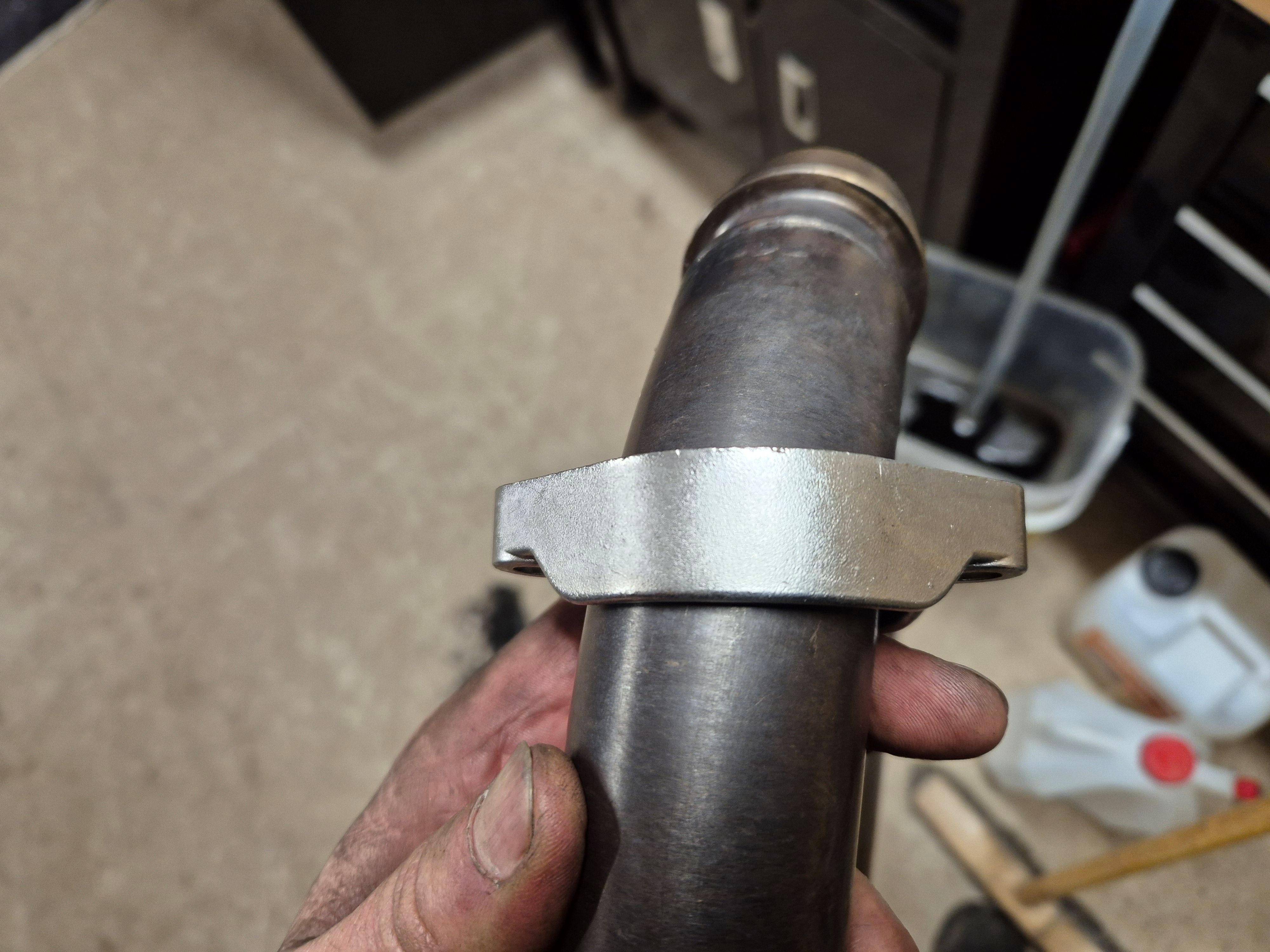

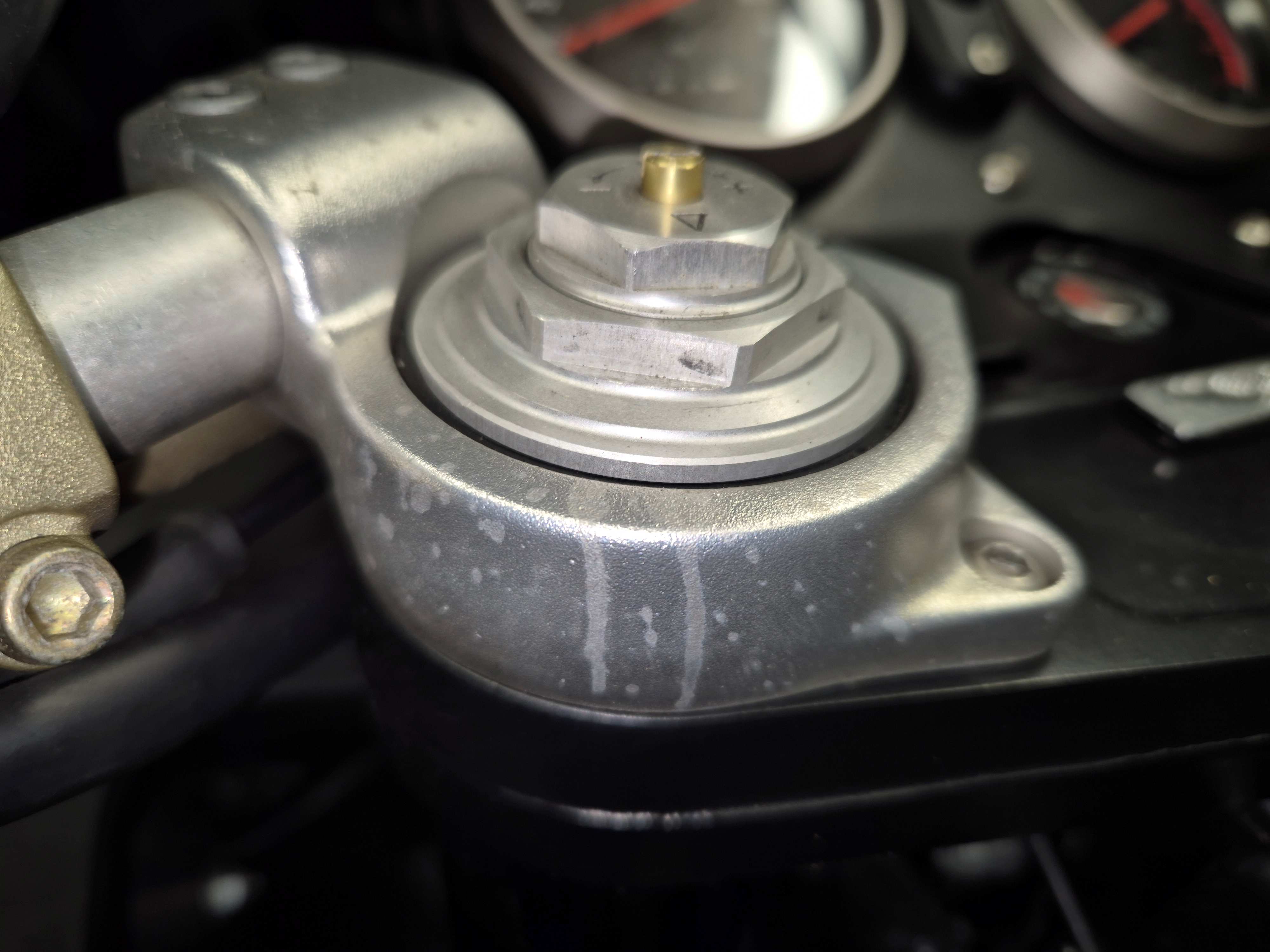

Die Gabelholme sind mit ca 6mm Unterschied in der Höhe eingebaut.
Rechts
Links
:kratz:
Fachwerkstatt. Aber ok muss man auch können.

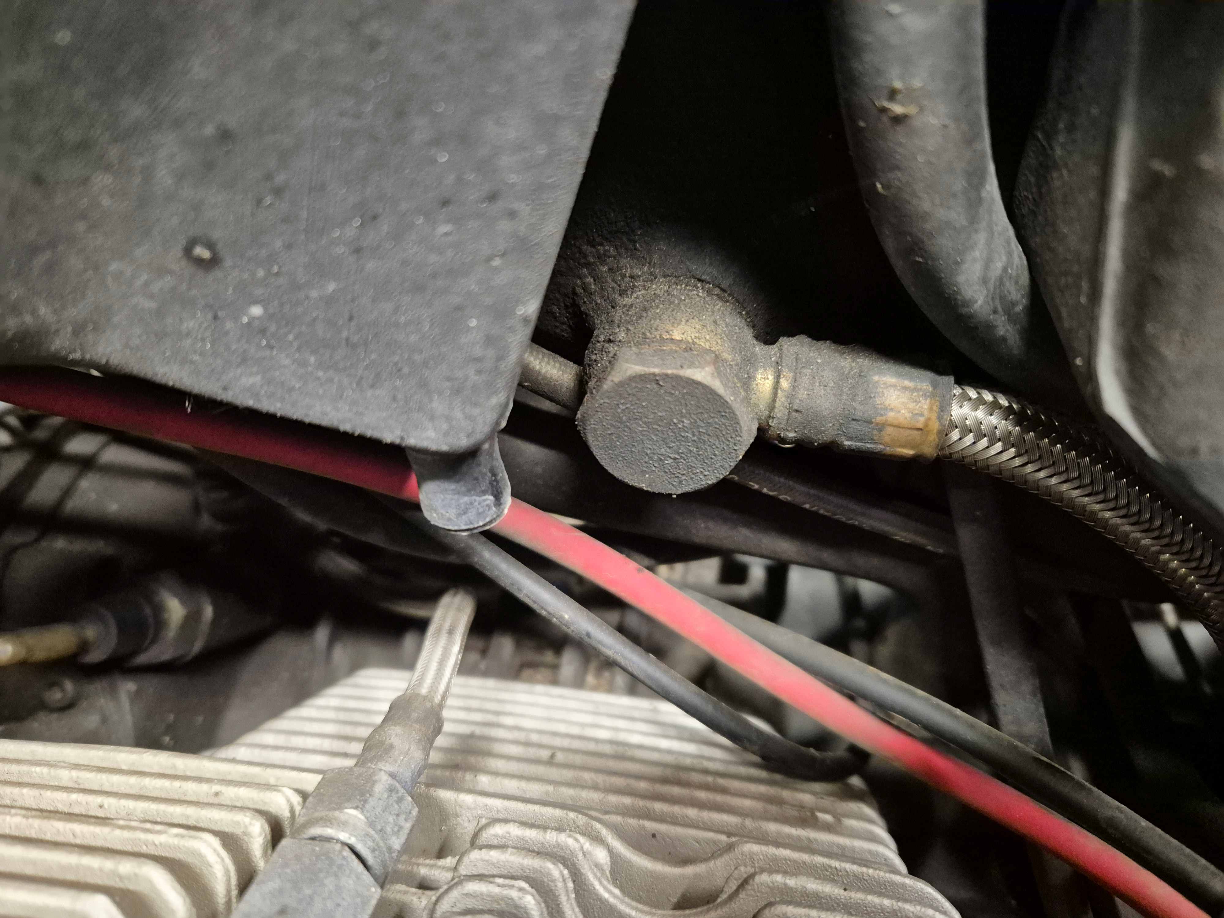

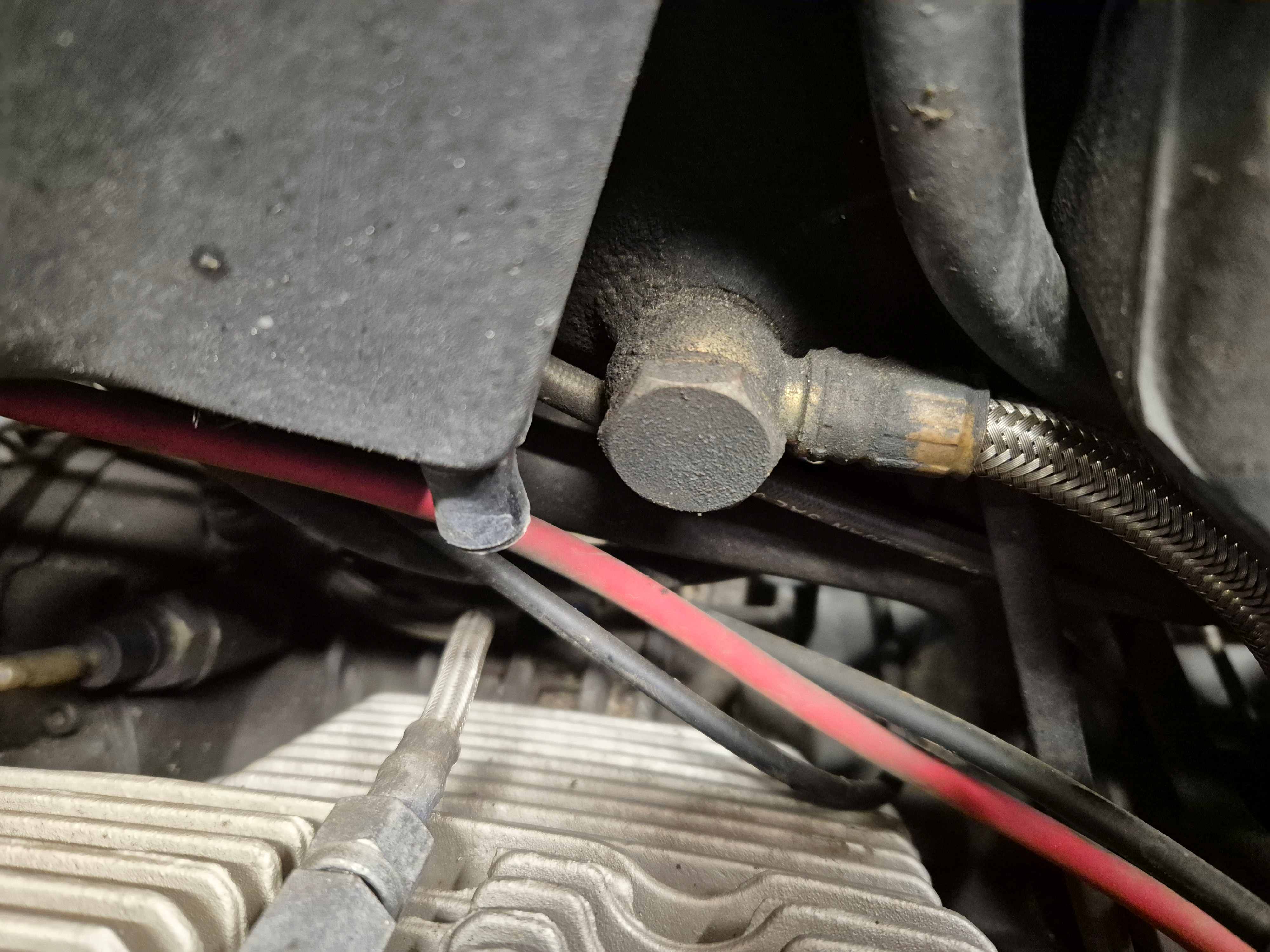

was ist das hier fuer eine Leitung? linke Seite Rahmenoberzug.

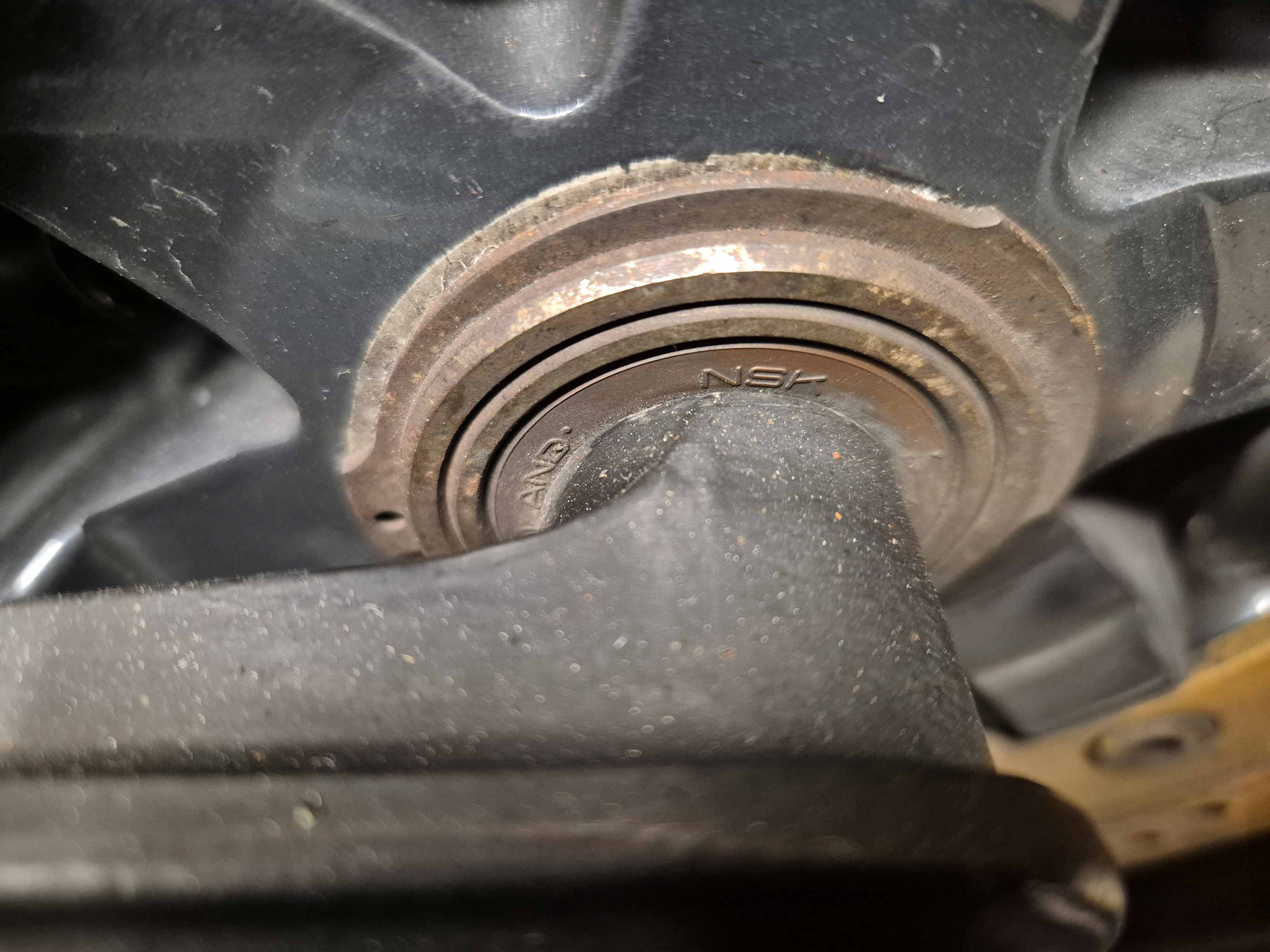

Werde wohl auch die Radlager gleich wechseln. Die sehen schon von aussen nicht besonders gluecklich aus.

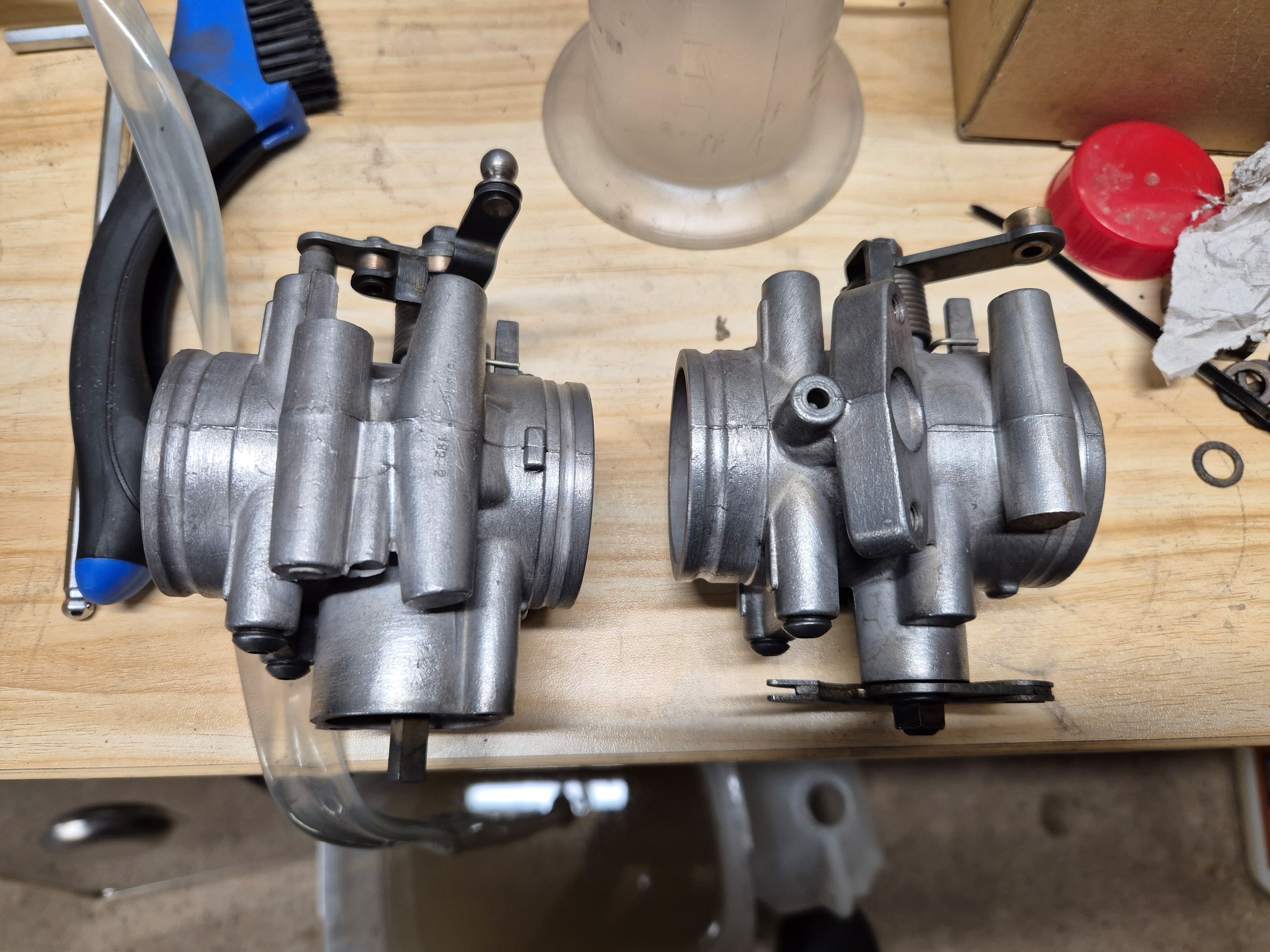

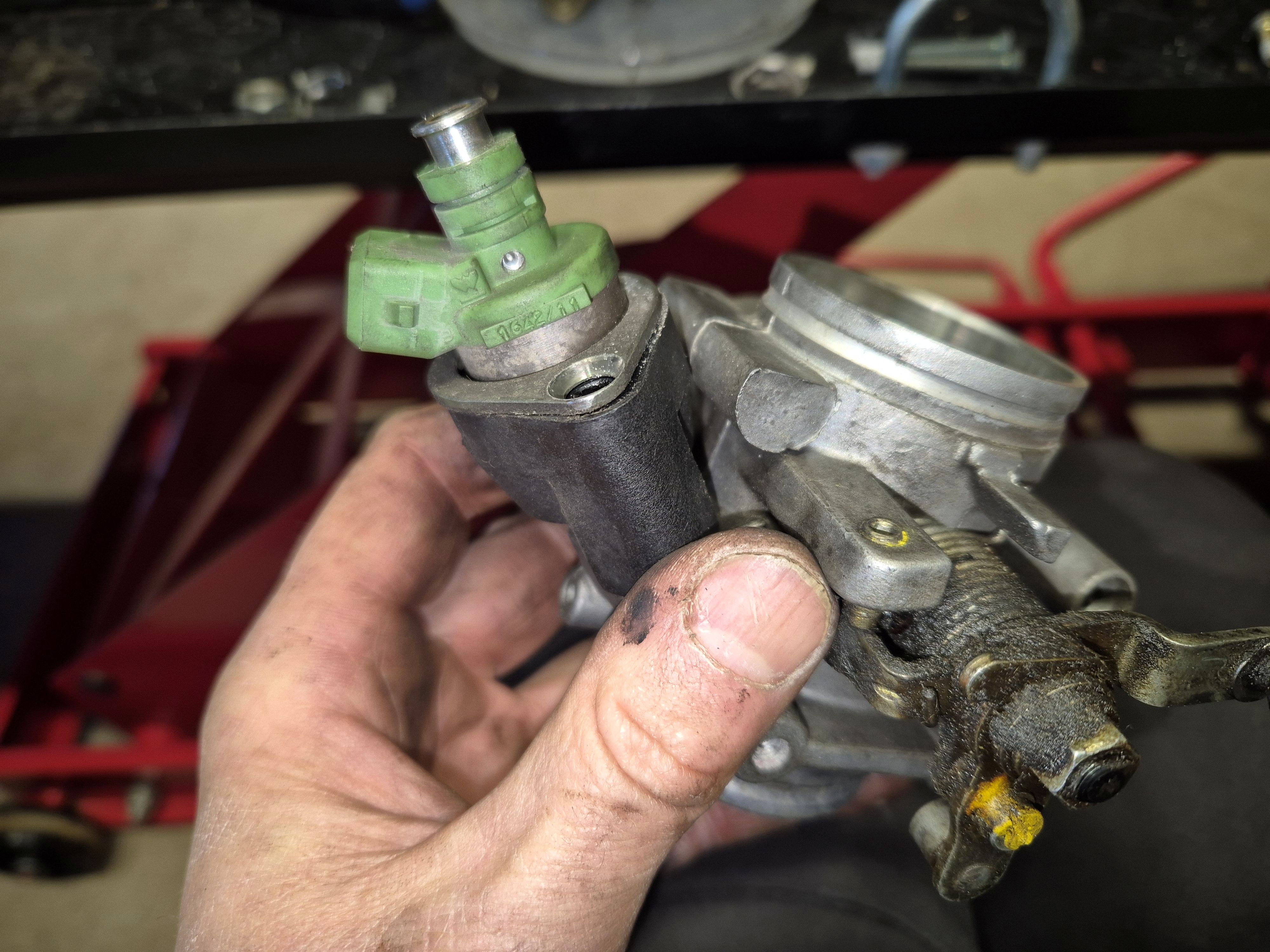

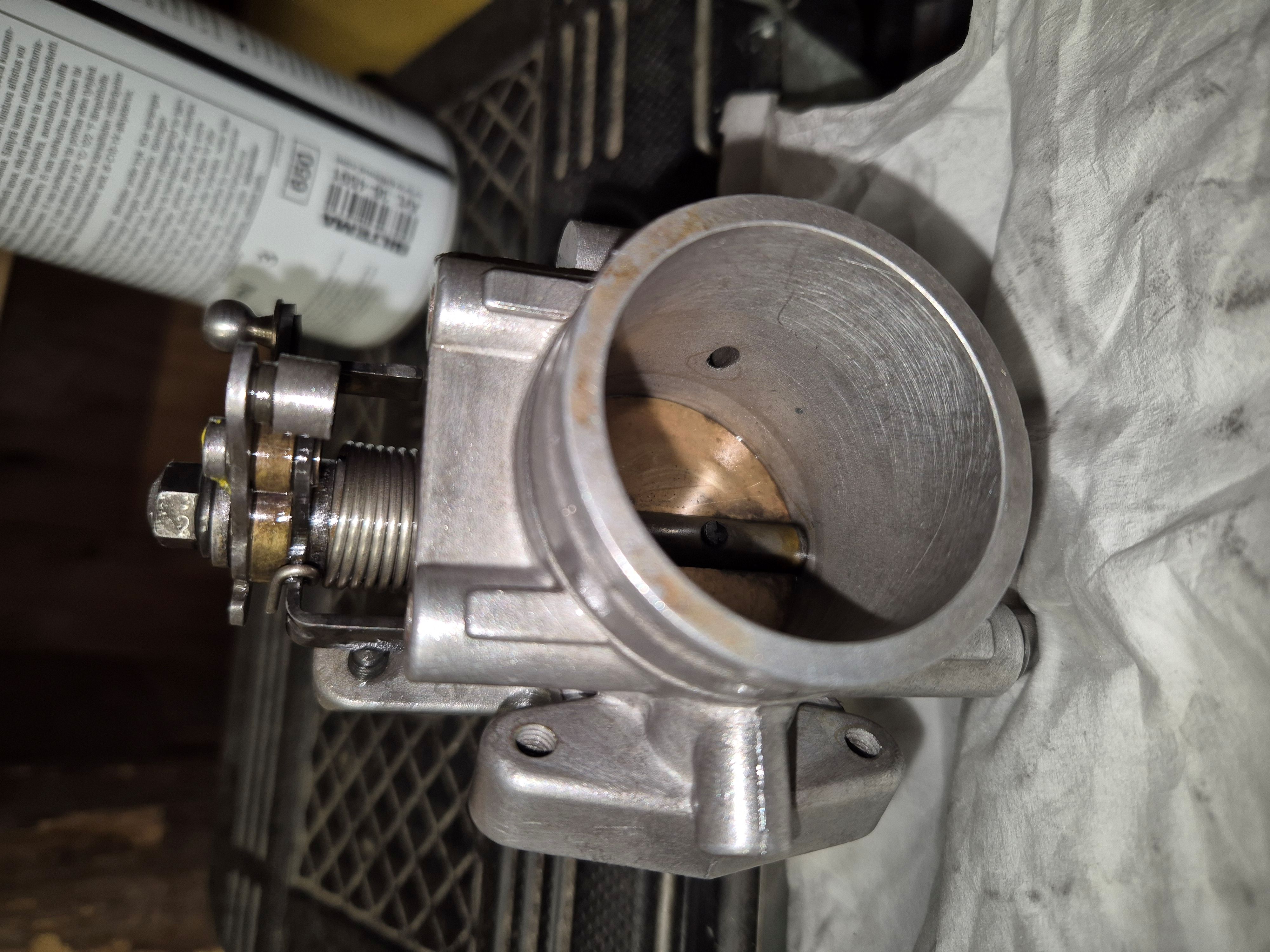

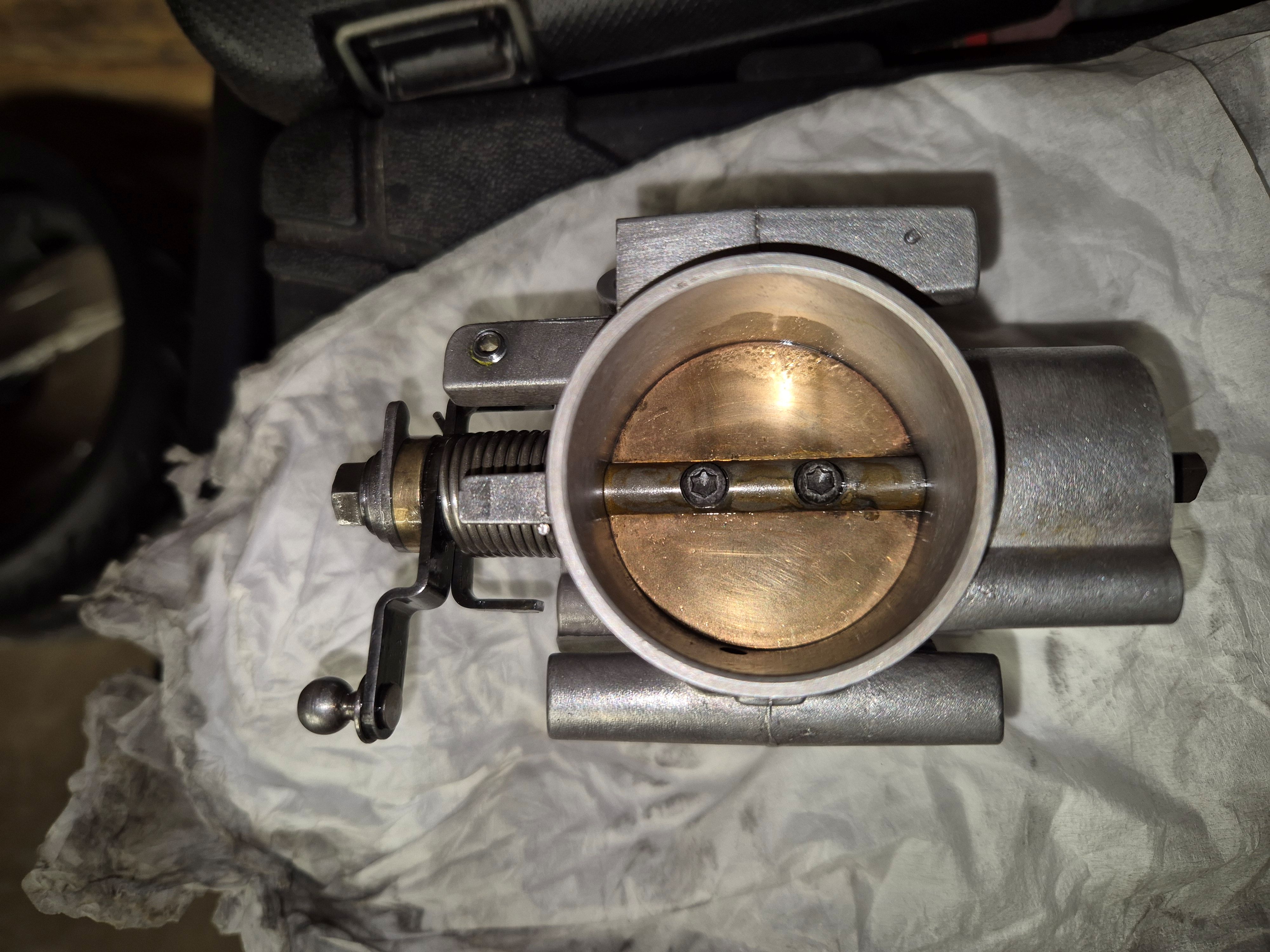

Drosselklappeneinheit Ultraschall reinigen macht glaub ich keinen Sinn wenn sie halbwegs gescheit läuft,wenn nötig die Einspritzdüsen reinigen, Drosselklappenkörper richtig säubern,Einstellung prüfen und probieren.Die anderen Baustellen wie rostigen Batteriehalter und Öl im Luftfilterkasten haben viele andere Elfen auch,Moped ist halt Zwanzigplus.Wie sieht das Getriebegehäuse aus,alles dicht?Gehäuserisse sind oft an der Tagesordnung, Radlager würde ich im Zweifelsfall erneuern,sind alles Normteile,

Die Drosselklappen würde ich auch nur im eingebauten Zustand reinigen. Ansonsten viel Spaß bei der Renovierung der Guten!

Der Gabelrohrüberstand macht überhaupt nichts, der ist rein optischer Natur, der hat in dem Maß keine Auswirkung auf die
Funktion oder das Fahrverhalten !
Der Tank hat zwei Überläufe, Wasser und Benzin, das verteilt sich überm Rahmen und dann entsteht ein Schimmelbiotop.
Das Öl, genauer die ölgeschwängerte Luft aus dem Kurbelgehäuse, die saugt der Motor aus dem Rahmen unterm Luftfilter weg in die Airbox, von da durch die Drosselklappen, die Bypässe in den Motor auf Ventile und Kolben, wo das ganze dann zu Ölkohle verbackt... Ganz normaler Vorgang.

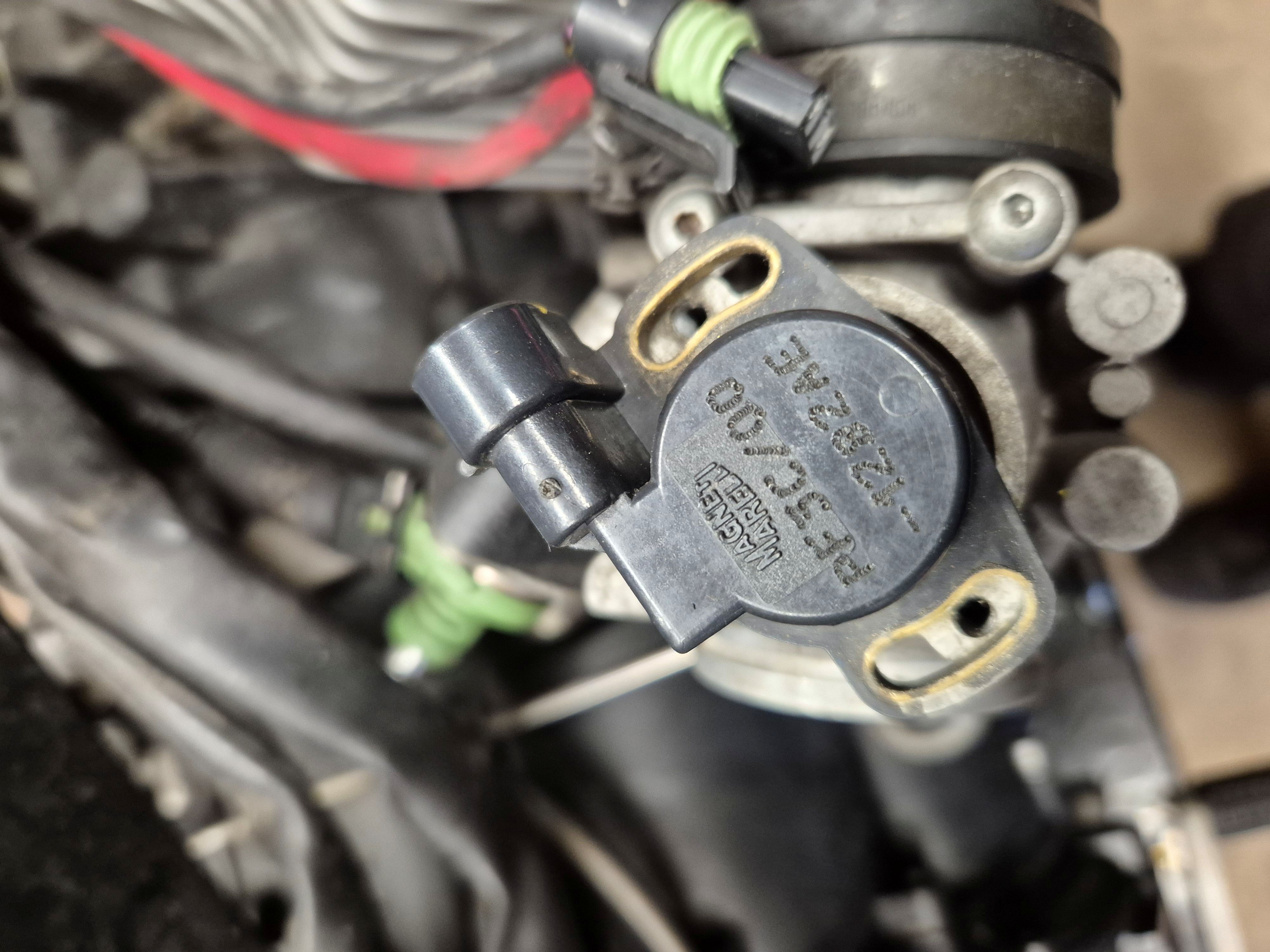

Drosselklappen, die kannst du gerne ausbauen wenn du das hinbekommst. Die Linsenkopfschrauben werden alle festgegammelt sein, und alle auskauen... Dann haste jede Menge Spaß! Bypasschrauben reindrehen, dabei Umdrehungen zählen! Dann ausschrauben, Die Kanäle und Klappen mit Bremsenreiniger säubern, Lappen, nicht mechanisch! Luftdruck, Pinsel, und dann die Schrauben wieder rein, Umdrehungen haste dir ja gemerkt...
Dann Ventile einstellen, 10/15, Grundeinstellung Poti und Stange, und dann syncronisieren.
Der Stahlflexschlauch am Rahmen ist der Ölrücklauf in die Wanne.

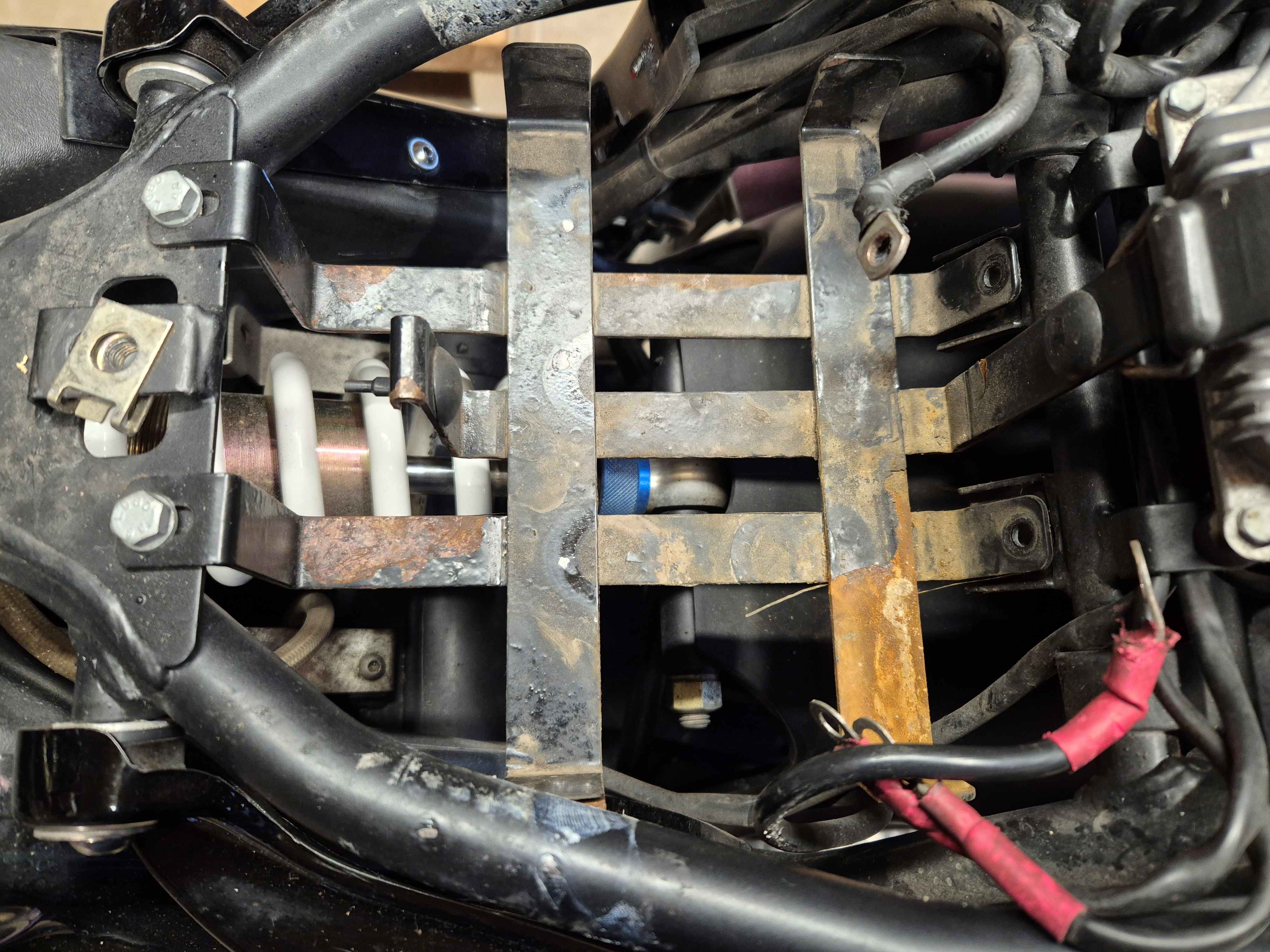

Und die Batteriehalter sehen fast alle so aus, denn das Spritzwasser bei Regenfahrt schießt unter der unsinnigen Radabdeckung hindurch.

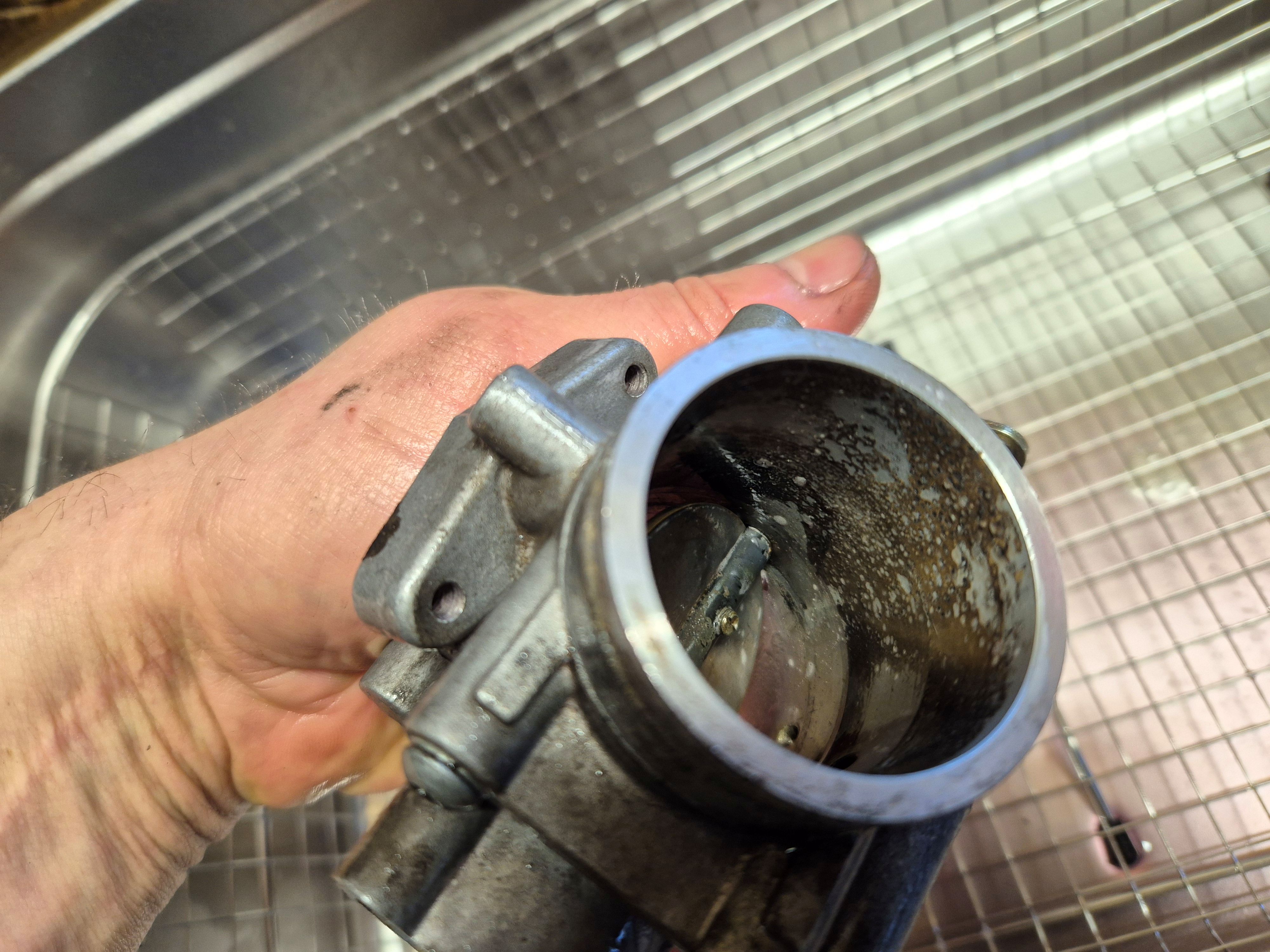

Die Drosselklappeneinheit werde ich nur ausbauen und komplett im Ultraschallbad versenken, schon um das Dingen mal zu testen. Neue Spielzeuge ...

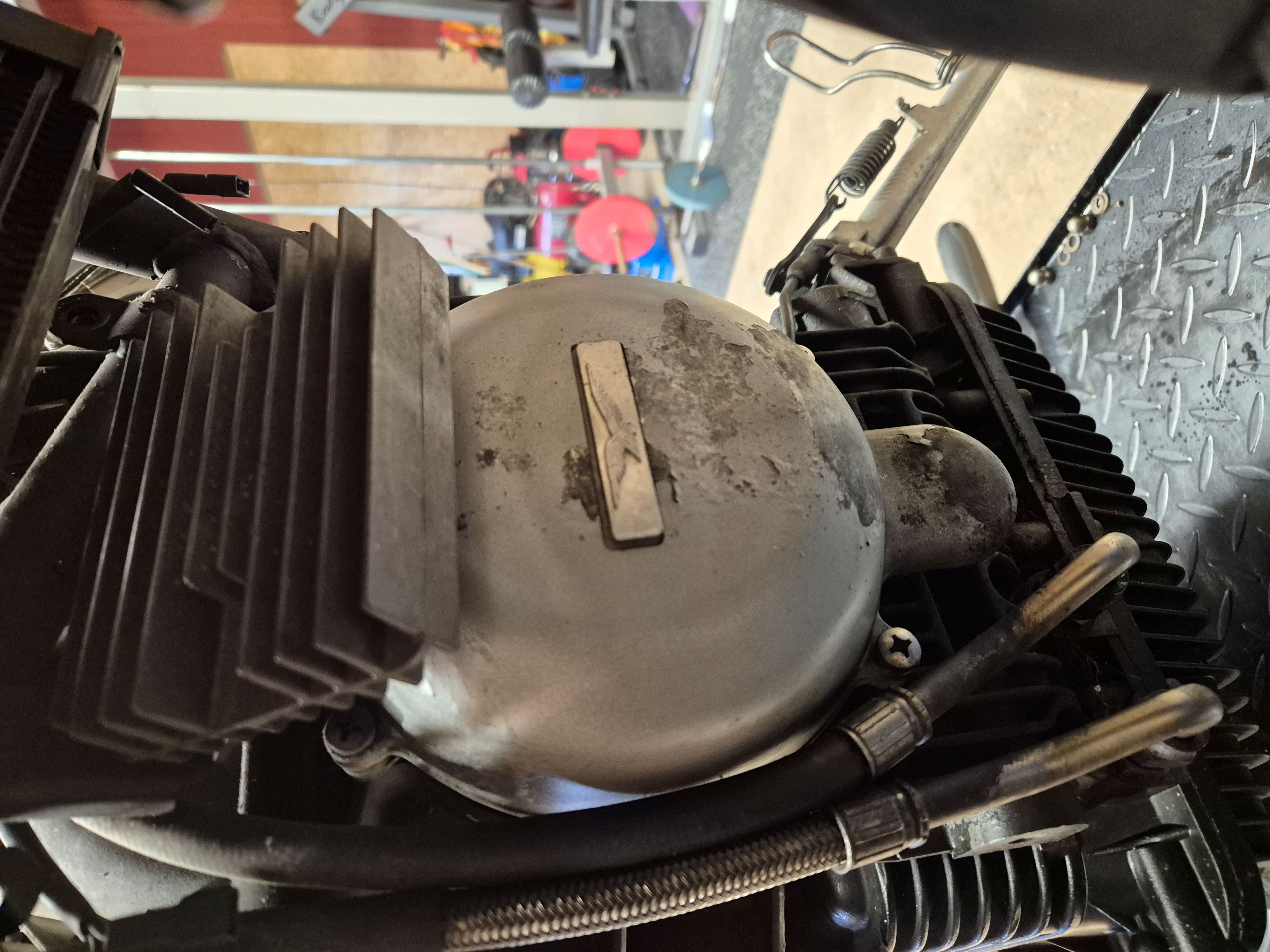

Die Teile mit Lackschäden werde ich zum beschichten bringen, habe von anderen Mopeden auch noch Teile hier liegen die ich beschichten lassen will.
und auch den Lima Deckel der seine Farbe abschuettelt.

Der Vorgang mit dem Öl d.h. wie es in den Luftfilterkasten gelangt ist mir klar nur verwundert es mich dass man das nicht sieht und wenigstens, den Lufikasten entleert und reinigt.

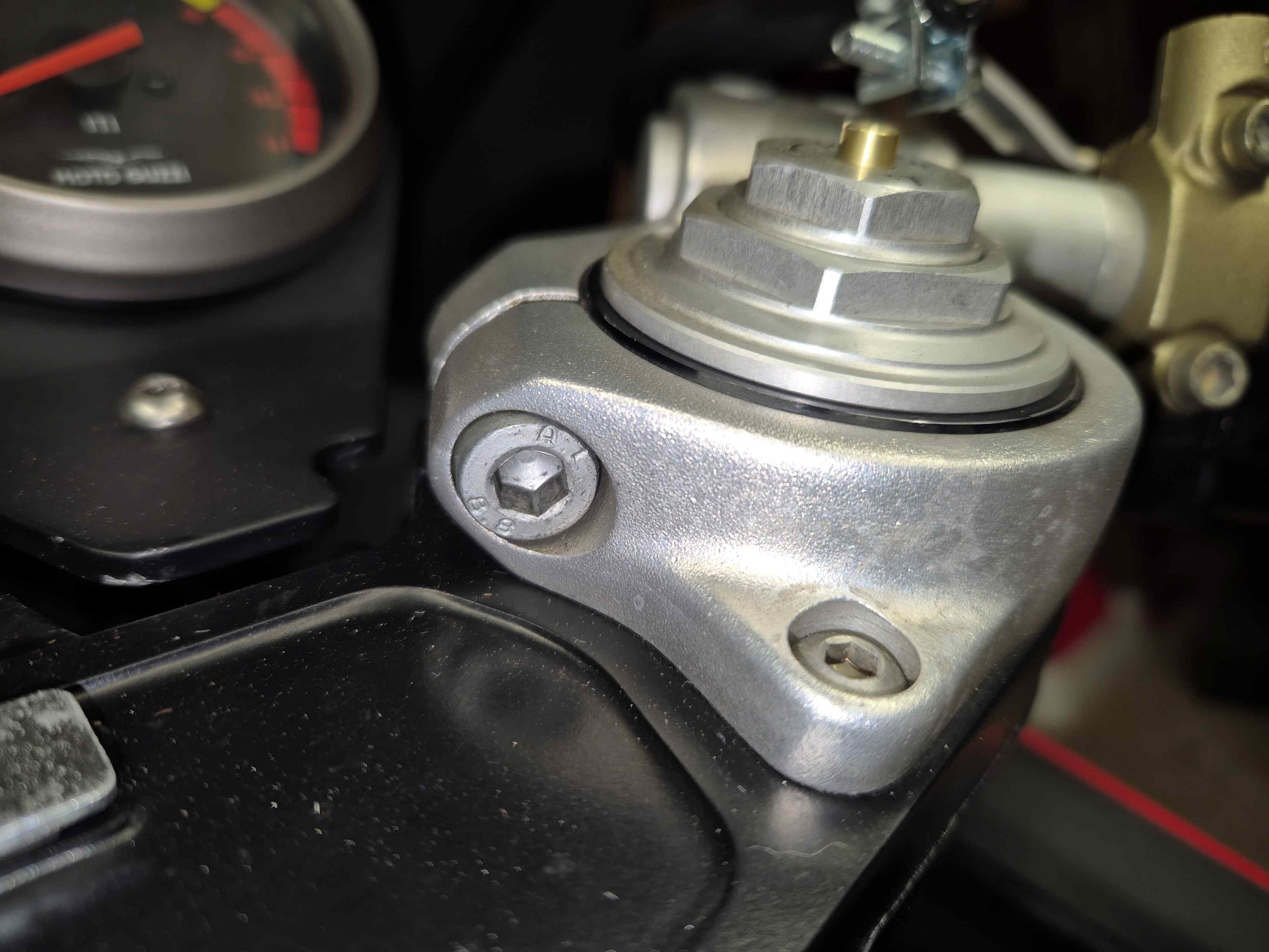

ach da fällt mir noch was ein: der Lenkungsdämpfer wackelt an der Befestigungsschraube unter Lenkkopf wie Kuhschwanz. Normal?
Hatte ohnehin vor den rauszuwerfen.

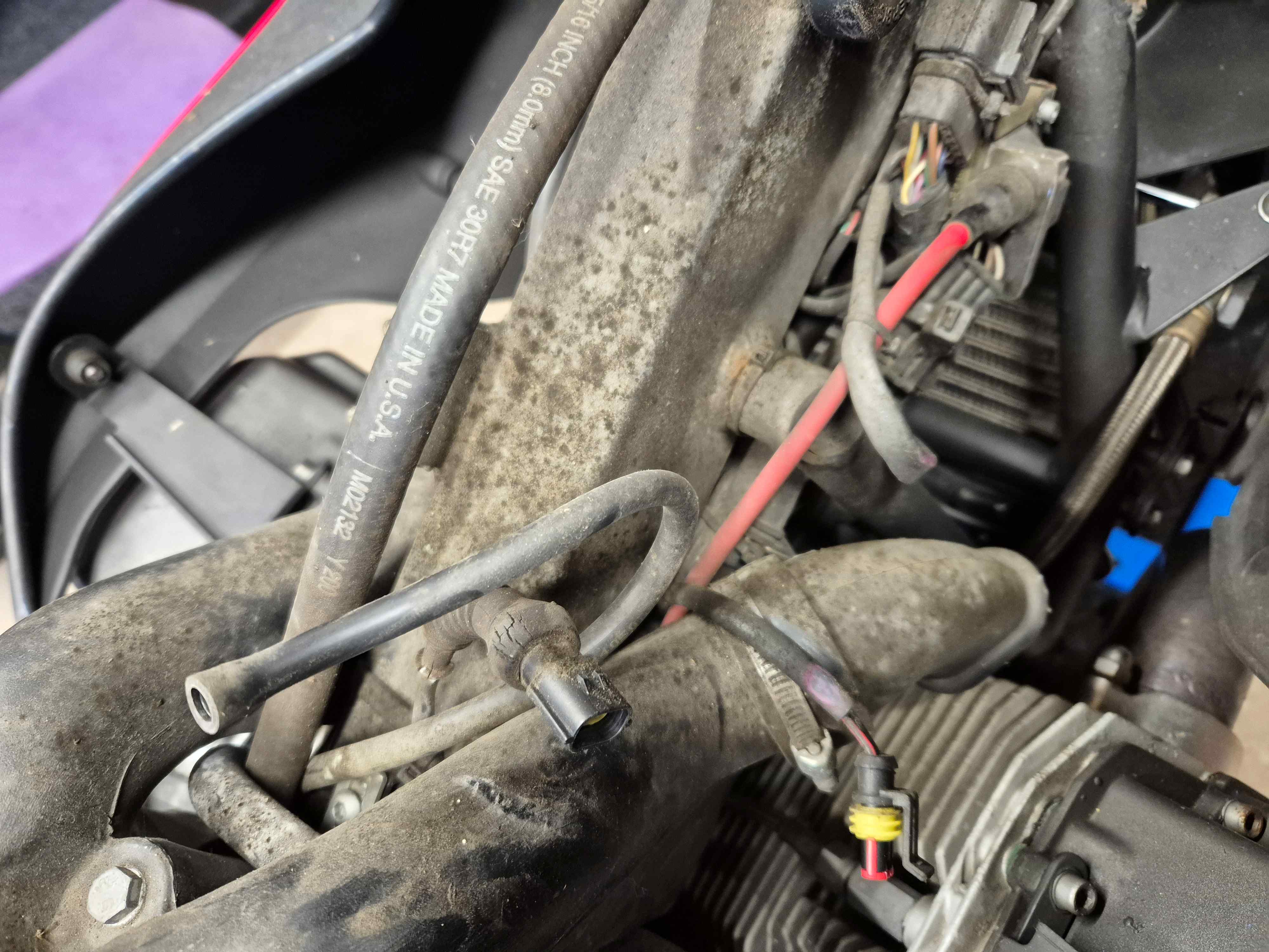

Das Ölthema im Lufi-Kasten: vorn geht ein kleiner Schlauch unterhalb des Filters in die Box. Durch den kommt der Ölnebel rein (die Menge bei Deiner V11 fand ich aber schon recht beachtlich! Zu viel Öl drauf?). Der Schmodder soll dann verbrannt werden und nicht auf die Strassen kleckern, das hat BMW schon bei den alten 2V-Boxern so gemacht. Ich habe bei meiner V11 den Schlauch verlängert und ihn vor der Batterie in einen kleinen Behälter geführt. Den wische ich alle paar Tausend-km aus. Die Verkokung der DK-Körper ist seitdem deutlich geringer.

Den überlaufschlauch verlängern/umlegen ist eine gute Idee nehme ich gerne auf.
Und ja Ölstand war deutlich über Max.

Ich hab seit 25 Jahren an der V 10, mittlerweile auch an der V 11 den Schlauch oben vom Rahmen verlängert, da kommt bei meinen Guzzen aber nur Luft, den Anschluß am Filtergehäuse dicht gemacht, denn darüber zieht sich der Motor den Dreck regelrecht rein. Die Kästen sind ölfrei und auch die Klappen bleiben seitdem sauber. Und das auch unter Vollast selbst bei bis zu 4,5 Liter Öl.
Wenn deine Klappen dennoch leicht verkoken ist noch alter Ölschmodder im Kasten...
@ Knut,
Ölstand über max., Guzzi gibt 3,5 Liter vor, das ist zu wenig. Da schwappt das Öl beim beschleunigen weg und die rote Lampe kommt... Das Problem ist seit 30 Jahren bekannt von den ersten 1100 Sport und Centauro mit der Kühlerwanne, damals haben wir noch mit Schwallblechen experimentiert, aber die einfachste Lösung war dann die Menge auf 4 Liter zu erhöhen. Guzzi hat sich zu dem Problem übrigens nie geäußert... Die Wanne und der Kurbelraum sind durch den breiten Zwischenring so groß, dass selbst mit 4,5 Litern keine Probleme auftreten.

Das Gruselkabinett sieht zwar etwas gruselig aus, aber außer gammelige Oberfläche dürfte nicht viel verdorben sein.
Wenn du schon dabei bist solltest du den Gummischlauch von der Motorentlüftung zum Anschluss am Rahmen erneuern. Da gibt es in den Tiefen des Forums eine Geschichte dazu, wie das ausschaut, wenn der unterwegs abbricht.

Dann bleibt der Plastikfrisbee natuerlich da wo er hingehört wenn er die Motorkuehlung unterstuetzt. Nicht das die Diva unnötigerweise zu warm wird :schwitz:
Und auch den Hinweis auf die korrekte Ölmenge sehr wertvoll, sonst hätte ich mich wohl bald gewundert wenn die Kontrollampe ständig angeht.
So werde ich dass mit dem Ueberlaufschlauch auch machen, verlängern und hinterm Motor Richtung Strasse verlegen wie dass ja bei den meisten anderen Mopeds Gang und Gebe ist. Plus den Anschluss am Lufikasten verschliessen.

:o OJ oj oj das mit dem Schlauch der Motorentlueftung braucht man ja wie das Sodbrennen. Ist schon auf der to do Liste.
Könnte man da nicht einen Hydraulikschlauch wie er in Baumaschinen etc eingesetzt wird verwenden?
Da hätte ich leichten Zugang dazu und die gibt es ja auch fuer die unterschiedlichsten Anforderungen was Druck, Temperaturbeständigkeit etc an geht.
Da sollte etwas beständiges und passendes zu konfigurieren denke ich kein Problem sein.
Danke auch Toni fuer die Hilfestellung zur Montage des Selbigen.

Moin Knut,
der Schlauch ist ein S-förmiges Formteil, im Link von Gottfried findest Du ein Foto. Der wird recht eng geführt, es gibt wenig Platz! Natürlich kann man da was basteln: Mir ist der Schlauch mal in den Rhonealpen geplatzt. Ich hatte ein Stück halbwegs hitzebeständigen Kühlwasserschlauch besorgt, zwei Bögen aus einem alten Klimasystem geflext und ein paar Schellen organisiert. Das hat bis nach Haus gehalten :schwitz: . Final habe ich das Teil jedoch gegen das (schon damals) 60€ teure Originalgewürm ausgewechselt, weil ich mir nicht sicher war ob der Schlauch auch dauerhaft ölfest ist.

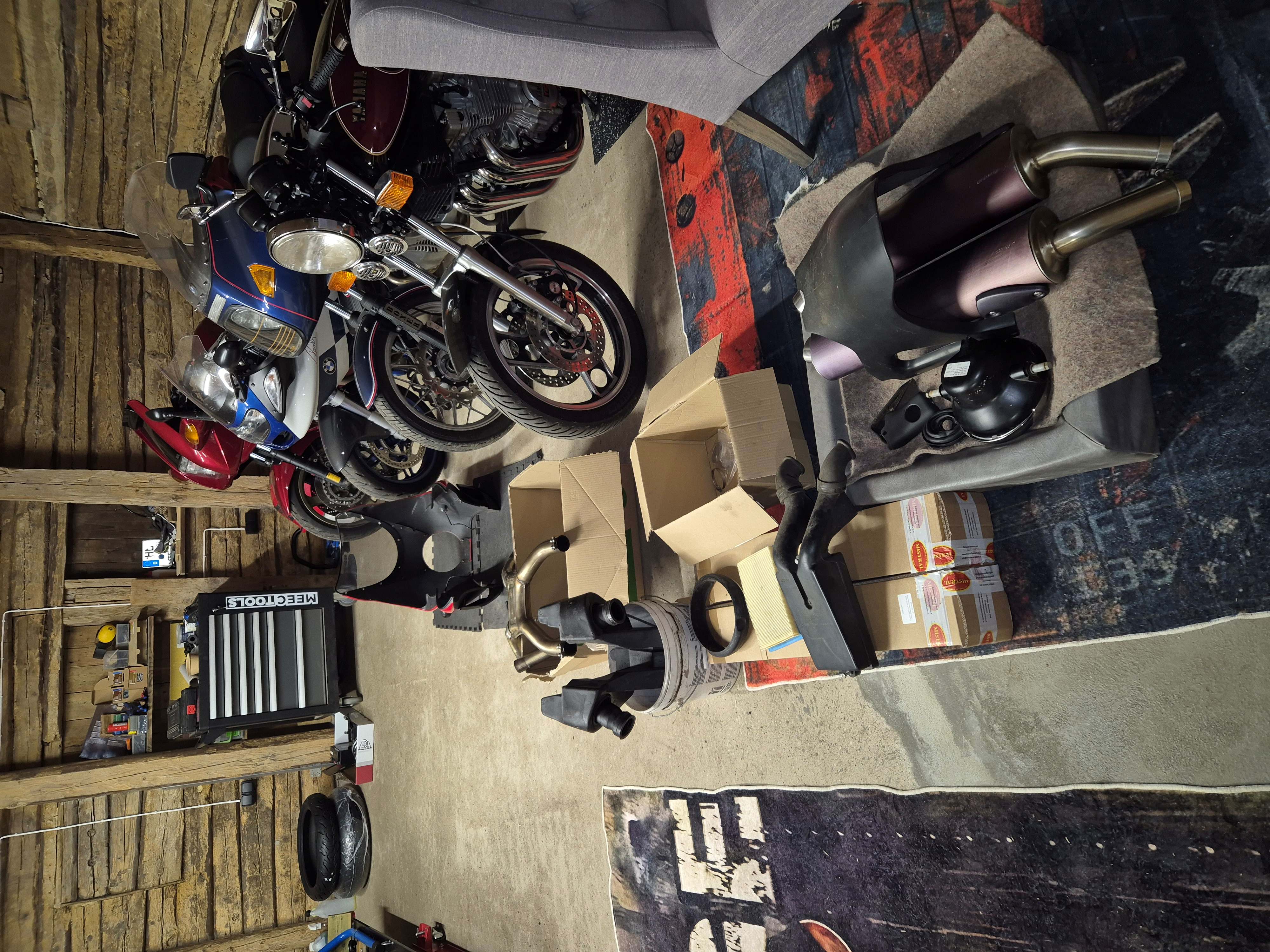

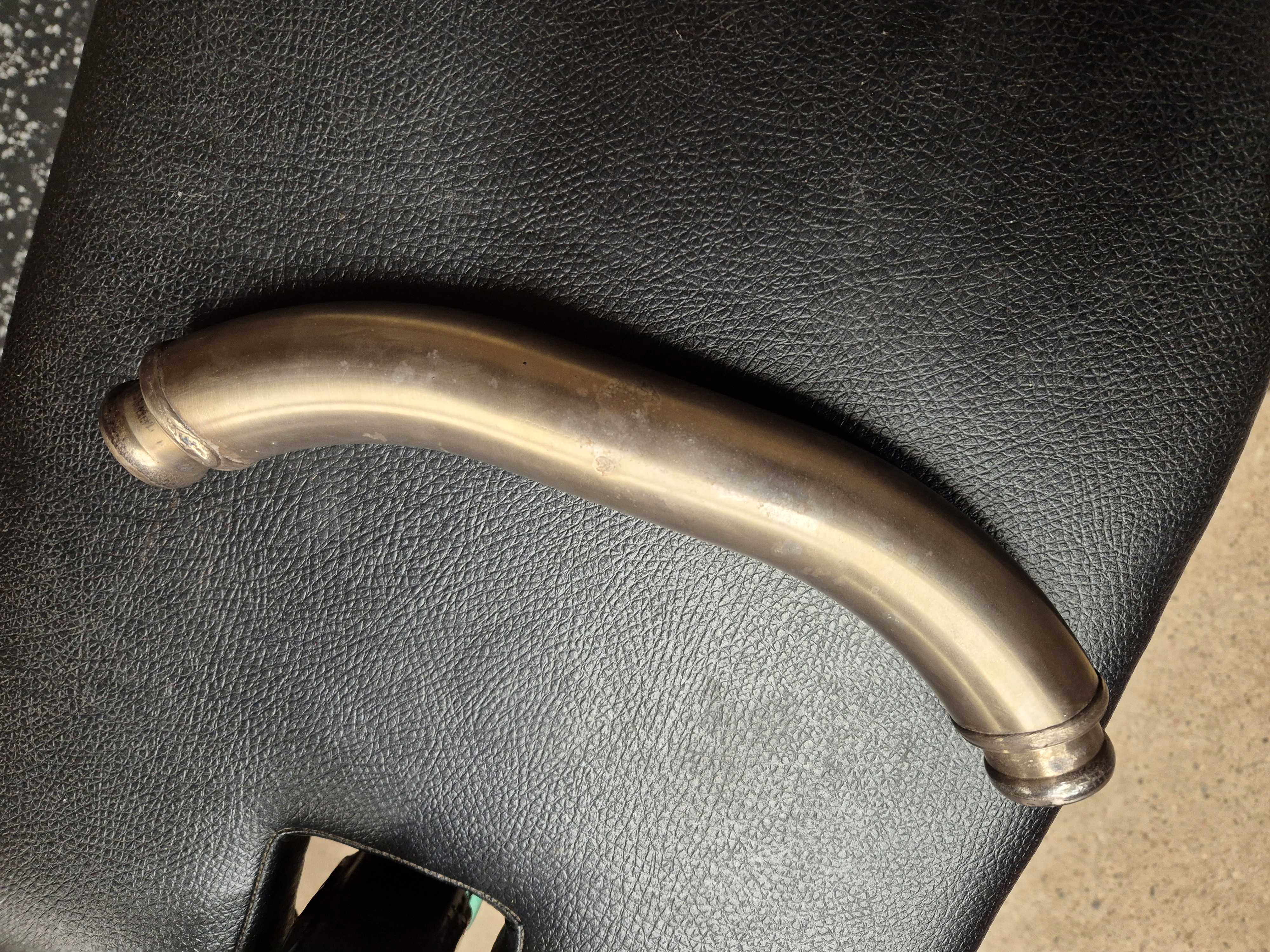

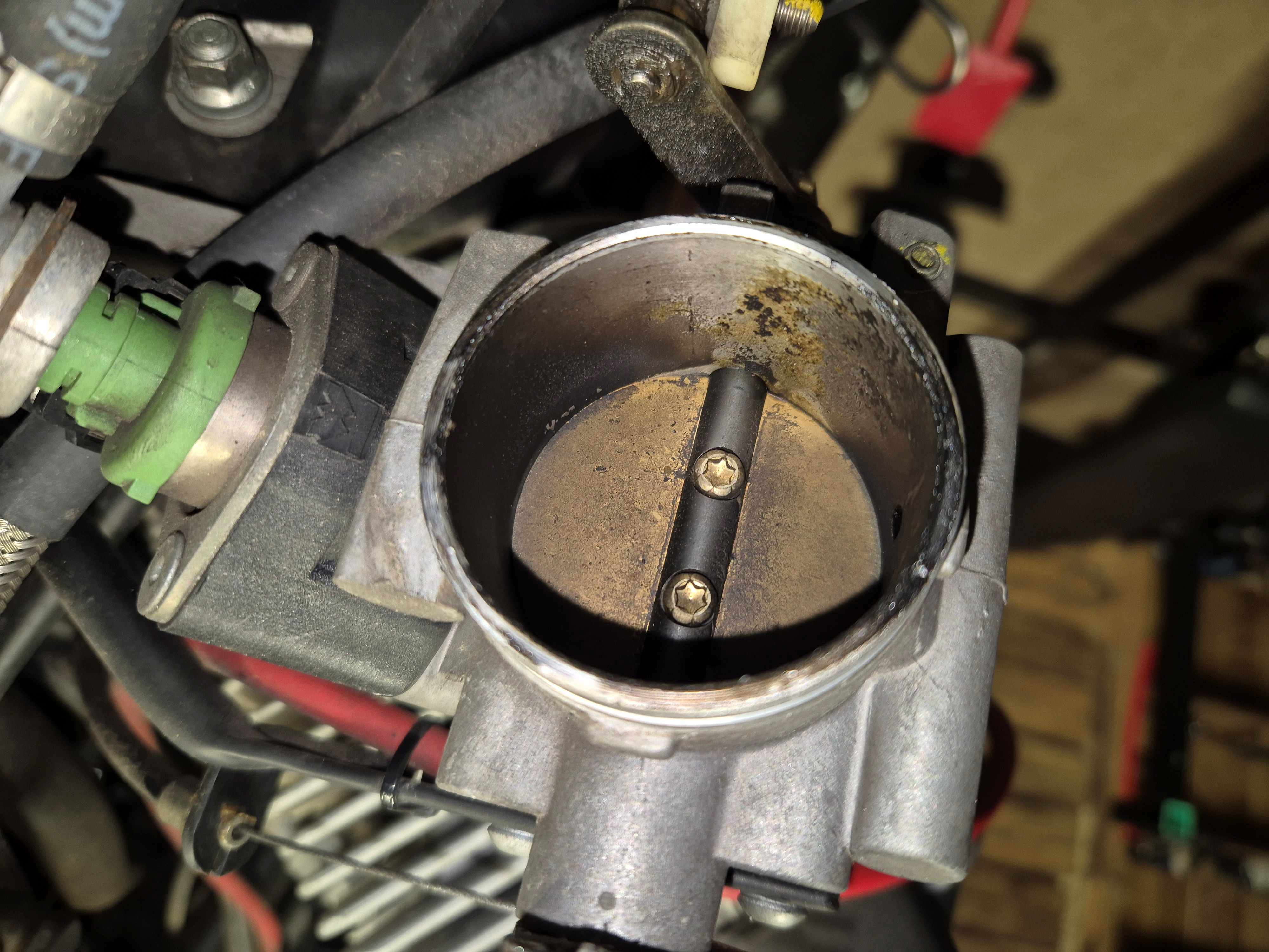

Guten Morgen Allerseits,
habe die letzten Abende mal wieder Zeit gehabt die Sigonara weiter zu entkleiden um die eingehende Untersuchung fortzusetzen. Frei nach dem Motto: "Herr Doktor ich glaube ich habe mir den rechten kleinen Zeh verstaucht." "Dann machen sie sich schon mal frei."
Habe den Entläufungsschlauch und jede Menge anderer Teile bereits hier liegen. Eine ganze Kiste Teile an denen der Lack wirklich nicht mehr ansehnlich war, habe ich gestern zum beschichten gebracht. LimaDeckel, Batteriehalter, Halterung Zuendspulen, Ventildeckel und da ich gerade in Schwung war ist der Seitenständer auch in die Kiste gewandert und und

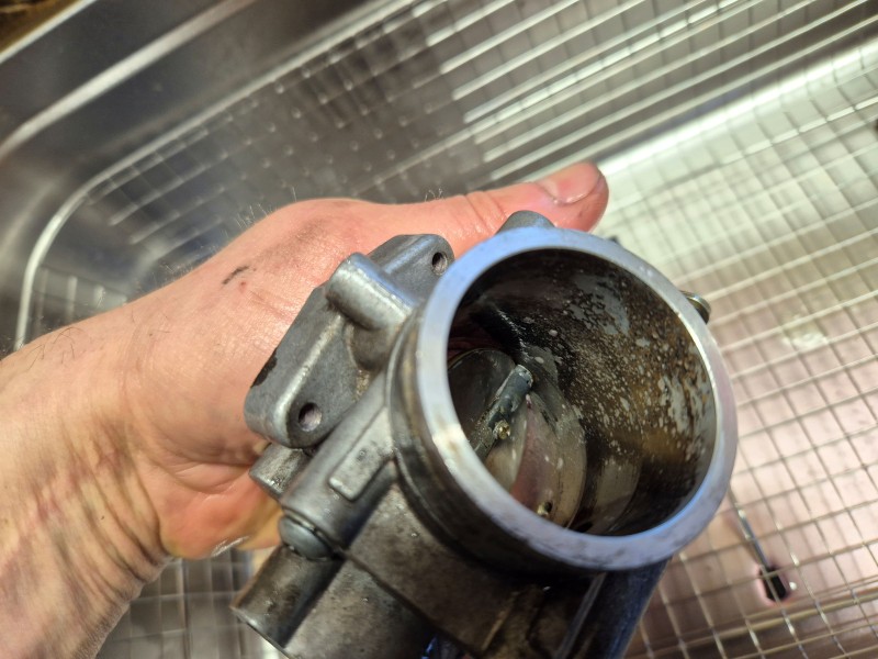

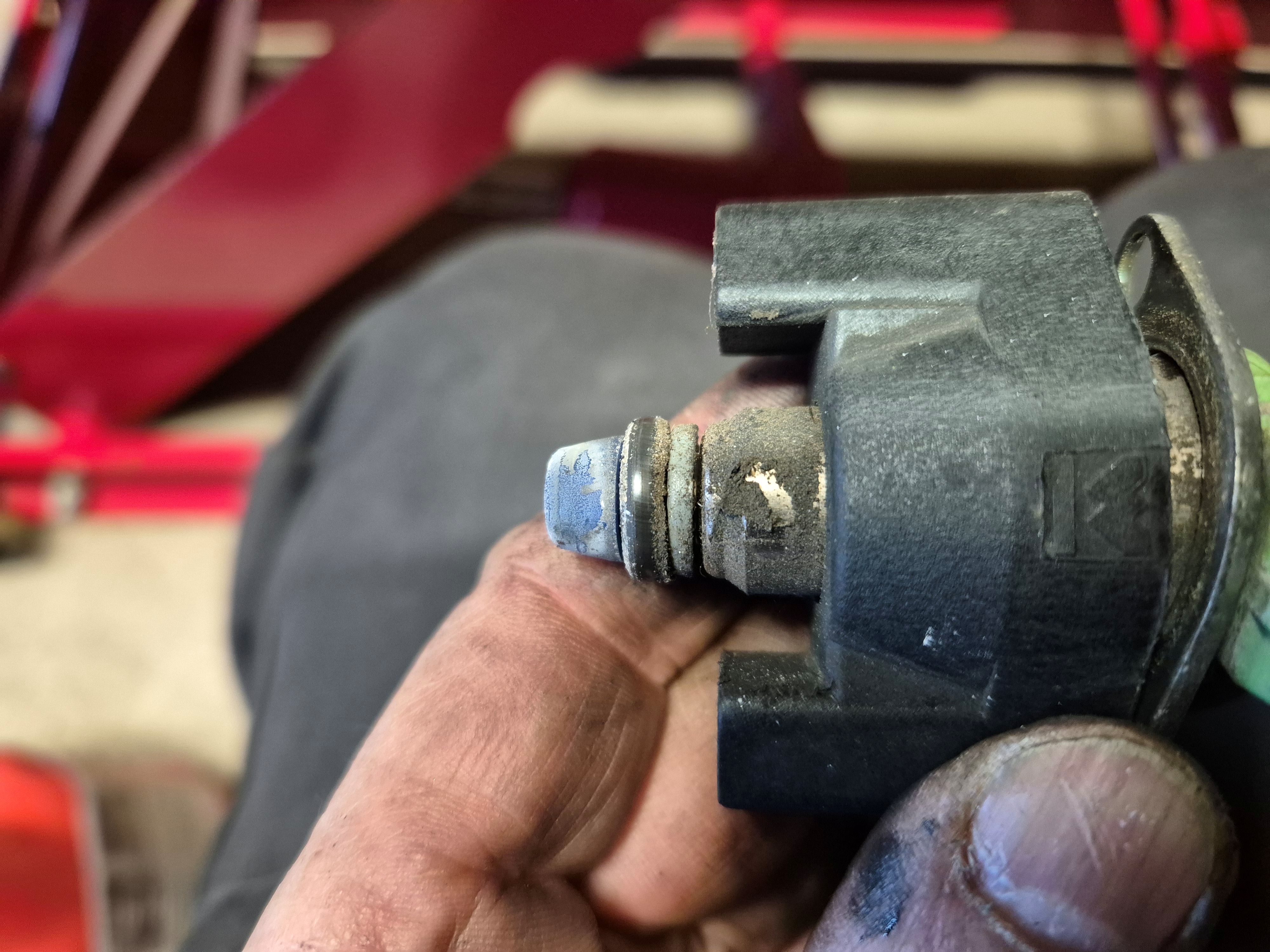

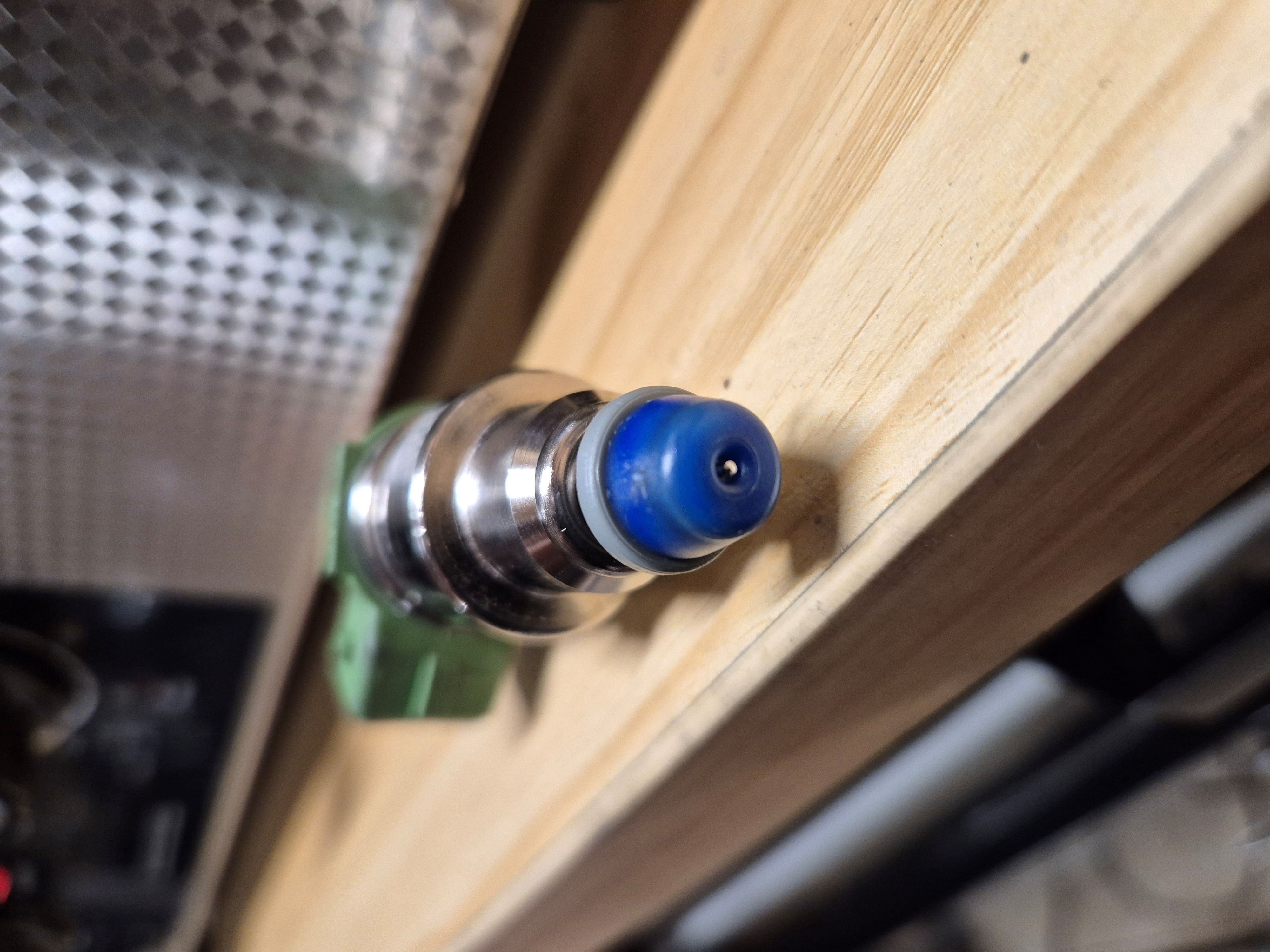

Bei den Drosselklappeneinheiten habe ich mich nach genauerer Begutachtung :o letztendlich doch entschieden sie abzubauen und einer gruendlichen Reinigung zu unterziehen. Das wollte ich so nicht einfach wieder zusammendängeln. Das hätte mir keine Ruhe gelassen. :? Und da ohnehin der Klumpatsch schon da lag und ich mein neues Spielzeug testen wollte sind die Einspritzduesen und jede Menge Kleinteile auch nach einander ins Ultraschallbad gewandert.
Hier ein paar vorher nachher Bilder:
Damit kann ich erstmal leben.

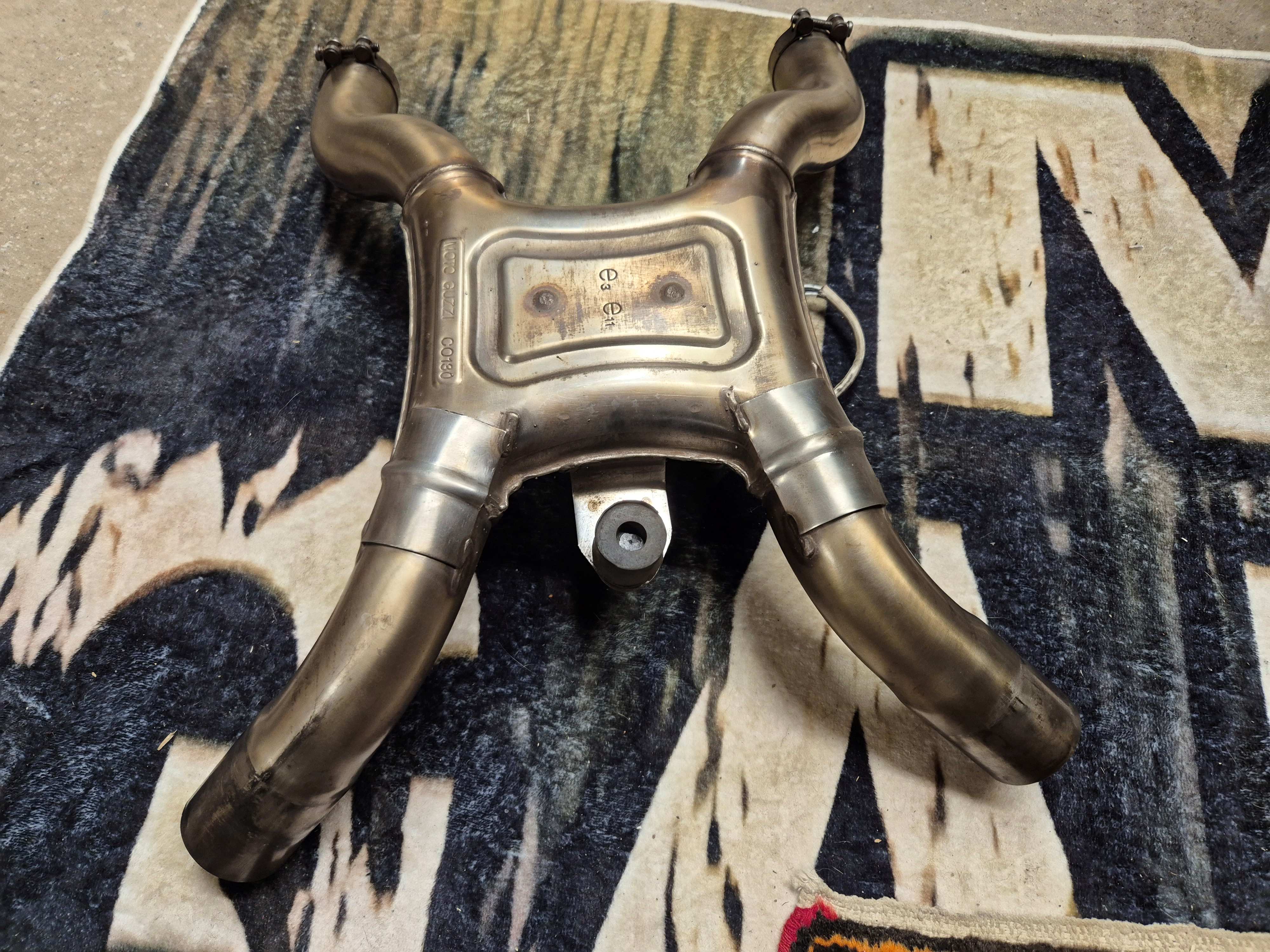

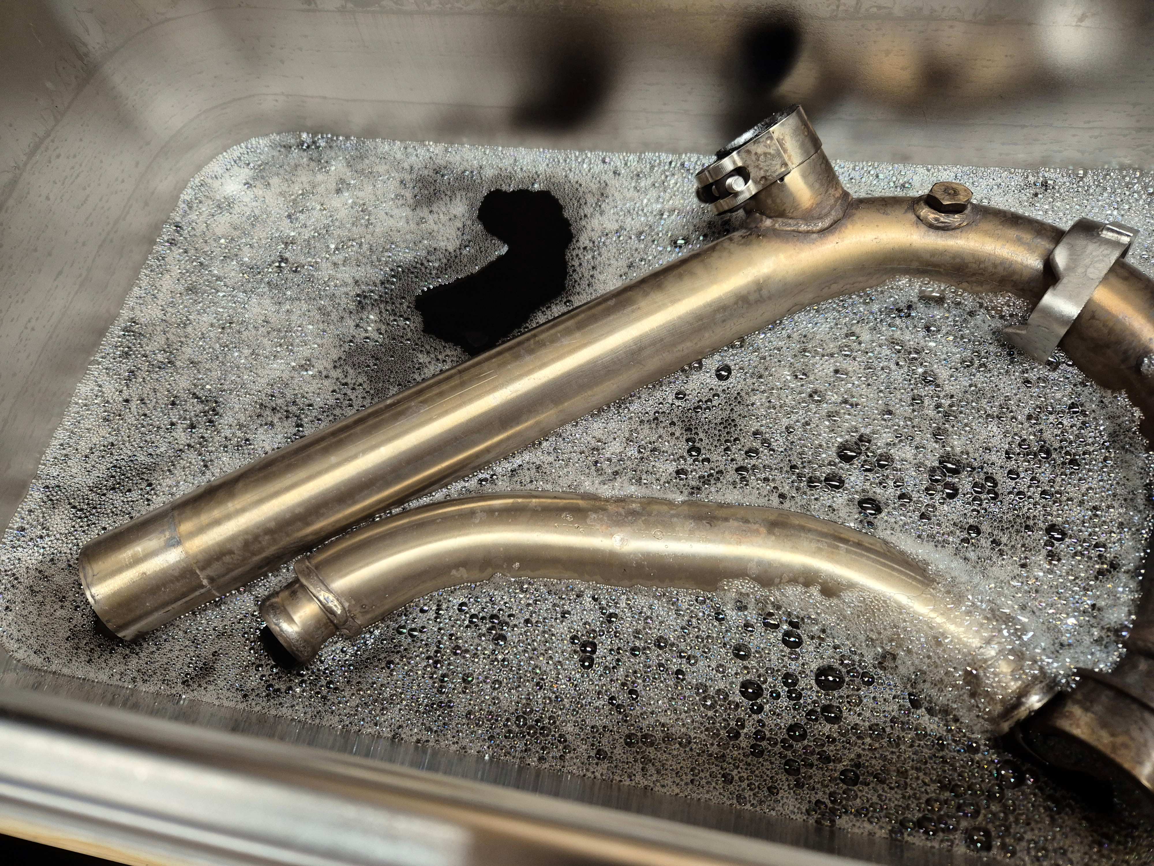

habe dann freudig zur Kenntniss genommen, dass das Bad gross genug ist um auch die Kruemmer darin einzuweichen.
da tauchen sie wieder auf und ach goldig wie sie vor Freude strahlen :clap:
und das ist der Russ den ich dann aus je einem Kruemmer rausgepustet habe nach der Ultraschallbehandlung.
Der Sammler war dann allerdings doch zu gross, also habe ich ihn von Hand geschrubbt. Ging auch allerdings hat es länger gedauert und war anstrengender :schwitz:
Heute werden alle Teile die hier in Werkstatt verteilt sind ordentlich gereinigt, morgen soll dann das Wetter besser sein dann kann ich die Kleine rausschieben und mal den Motor und das schlanke Fahrgestell abwaschen, bevor ich das Hinterrad ausbaue und den Kardan zwecks Reinigung und Schmierung auseinanderziehe.
Bin nach dem Lesen diverser Beiträge hier schon gespannt was passiert wenn ich versuche den Ölfilter ohne Demontage der Wanne auszuschrauben. Allzu viel Hoffnung mache ich mir nicht dass der sich einfach ausschrauben lässt nachdem ich festgestellt habe das der Mechanikus in der Fachwerkstatt die Ventildeckeldichtungen erst mit Dichtungsmasse beschmiert hat bevor er sie verbaut hat. :hammer:
Na was solls wenn ich eh schon dabei bin ....
Ach ja @ Toni danke fuer den Rat die Verkleidung abzubauen um den Entlueftungsschlauch zu wechseln, ist wirklich eng dort, darum habe ich die Zuendspulen samt Halter auch gleich abgeschraubt, die Stecker an der Leitung zum Regler sahen grausam aus werde ich durch andere ersetzen.
Zu den Drosselklappen hast du, wie ich eben noch mal gesehen habe, geschrieben reinigen von Hand, nicht mechanisch. :kratz: Hmm schliesst das mechanisch die Ultraschallreinigung auch mit ein? :shock:
Gruesse und einen angenehmen Samstag!
