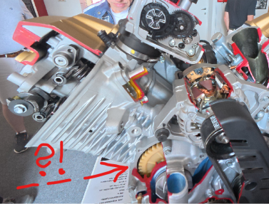

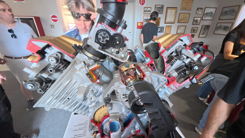

Moin in die Runde,
während den tollen Tagen in Mandello 2025 hatte ich mir den aufgeschnittenen Motor der V100(Fotos siehe Link) angesehen. Auffällig ist das Zahnrad aus Kunststoff! Da stellt sich mir doch gleich folgende Frage: wie lange soll das halten? Wenn so ein Teil auch im Getriebe verbaut ist verliere ich jedenfalls das Vertrauen, besonders aufgrund dessen, dass man bei der V 100 beim Schalten nicht zimperlich seien darf.
Meine V7 und auch die V11 lässt in der Regel gefühlvoll und lautlos schalten, meistens jedenfalls.
Na ja, die Zeit wird es zeigen.

Re: V100 Mandello Kunststoffteile im Motor, wie lange soll das halten
Dieses riesige Zahnrad treibt nur die Wasserpumpe an, so dass der Verschleiß eher sehr gering sein wird.
Und Kunststoff läuft deutlich ruhiger als metall auf Metall. Ich habe eine fräsmaschine von paulimot. Da ist das Antriebszahnrad auch aus Plastik. Das erste hat eine Woche gehalten, aber nur weil da ca. 2mm Luft zwischen den Zahnrädern war ab Werk. (Eine echte Schande) Das Ersatzrad hält schon seit 5 oder 6 Jahren....
Aber ich kann deine erste Aufregung gut verstehen.
Sowas sieht man nicht gerne im heißgeliebten Motorrad.
Wird schon halten.

apropo Kunststoffzahnrad, welches die Wasserpumpe antreibt. Nun habe ich gelernt das der größte Feind vom Kunststoff Öl ist, und frage mich gerade ob das Teil bei der v100 wohl im Ölbad läuft.
Wünsche einen guten Wochenstart.
Werter KollegeQuick hat geschrieben: Mo 13. Okt 2025, 08:54 apropo Kunststoffzahnrad, welches die Wasserpumpe antreibt. Nun habe ich gelernt das der größte Feind vom Kunststoff Öl ist, und frage mich gerade ob das Teil bei der v100 wohl im Ölbad läuft.
ist gibt auch ölbeständige Kunststoffe, die auch bei den herrschenden
Öltemperaturen in Verbrennungsmotoren beständig sind!
zwei V11 LeMans im Bestand
Tut es, bei der V 100 werden Motor und Getriebe ja zusammen versorgt. Lustig wirds, wenn der Simmerring der die Wasserpumpe zum Ölkreislauf abdichtet mal seinen Dienst einstellt und der Rotz auseinander muss...
Guck dir den Motor mal im Deteil an, da ist viel Plastik verbaut:
https://guzzitek.org/atelier/gb/1000/V1 ... er(GB).pdf
Für mich eine technisch unmögliche Konstruktion, unnötig kompliziert, aufwändig, eben original Aprilia. Aber gibt genug Leute die sowas mögen...
