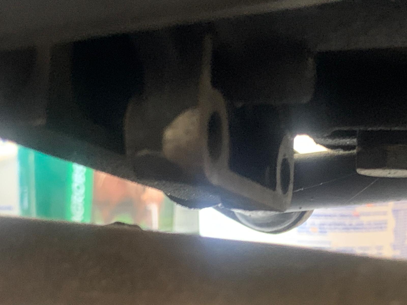

Wie auf dem Bild ist da keine, aber ein loch im Deckel mit Gewinde am Gehäuse.
Die Ersatzteil Zeichnungen bab ich, kann die Schraube da aber am inneren Deckel nicht einordnen.
https://drive.google.com/file/d/1I-ldjb ... p=drivesdk

Das Loch sieht man nur auf dem Bild, das Gewinde ist am Gehäuse unten ist also nicht auf der Ersatzteil Zeichnung zu sehen.werner hat geschrieben: Mi 30. Apr 2025, 19:13 Schon klar. Aber wo in der Zeichnung ist das Gewinde bei dem vermeintlich die Schraube fehlt? Ich versuche zu verstehen, wozu diese fehlende Schraube gut sein könnte.
Ich mach noch ein Bild mit dem Gewinde am Gehäuse auf der anderen Seite.
https://drive.google.com/file/d/1ISEYNp ... p=drivesdk

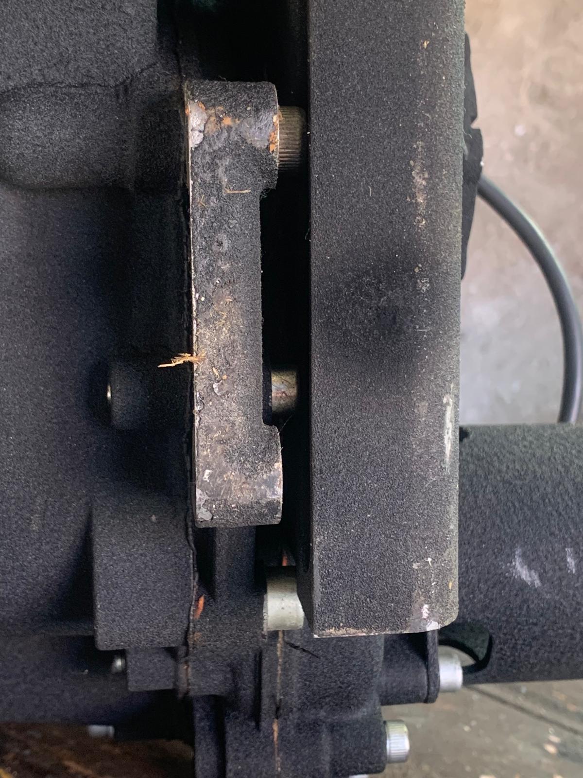

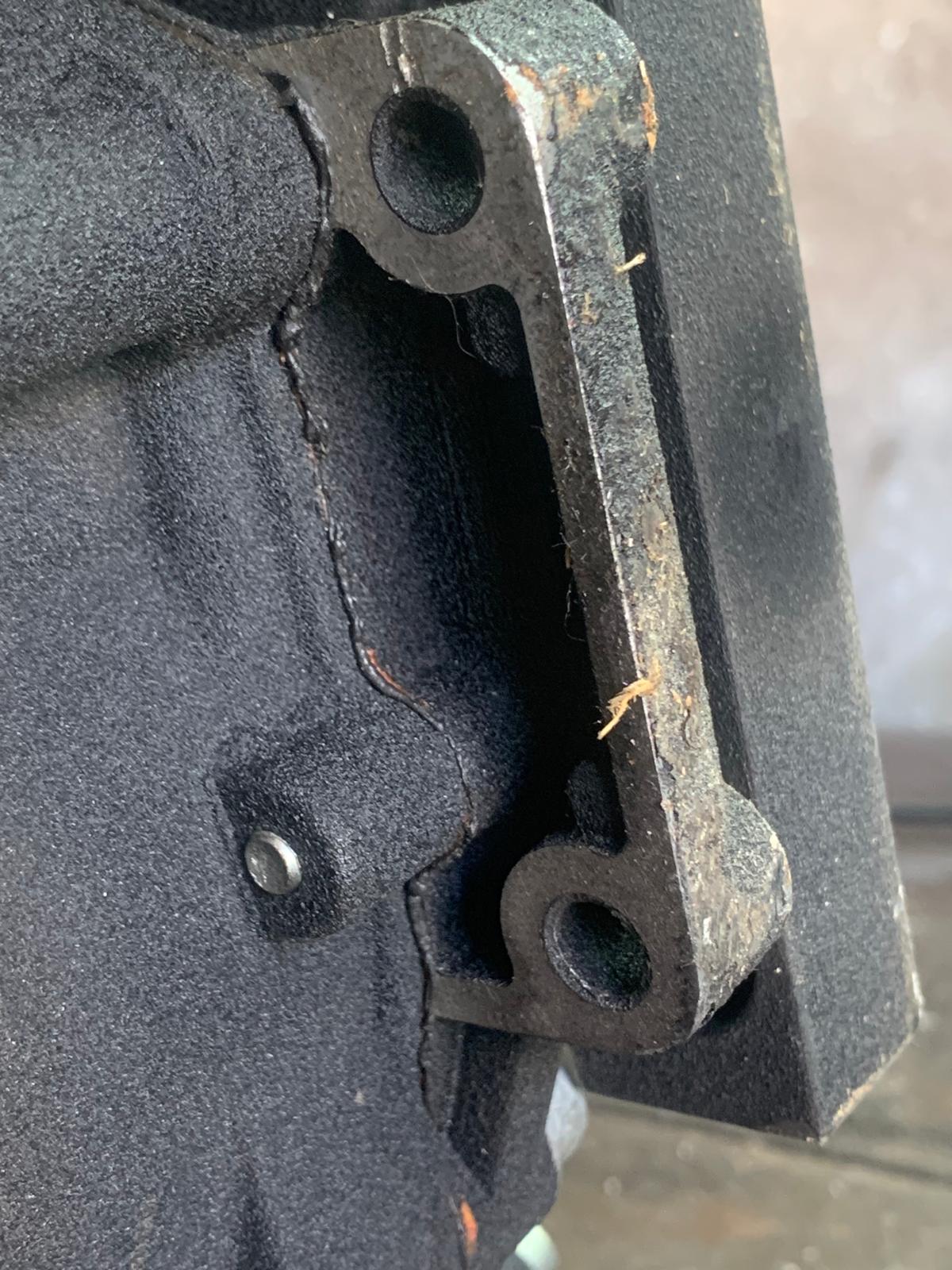

Hallo Mofa,
mit Deinem ersten Bild konnte ich auch nicht so viel anfangen. Dein zweites Bild mit der Rückansicht hat mir etwas mehr geholfen. Ich habe Dir mal zwei Fotos von meinem Ersatzgetriebe gemacht und ein Foto in eingebautem Zustand. Wenn wir die gleichen Bohrungen meinen, dann sind die nicht belegt. Sinn und Zweck sind mir nicht bekannt. Evtl. Erstaufnahmen für Bearbeitung o.ä.
Viele Grüße und ein schönes 1.Mai Wochenende
Hauke
Hauke

Calzone hat geschrieben: Do 1. Mai 2025, 10:55 Hallo Mofa,
Hauke
Klasse Foto,
Hab das Getriebe gestern schon vertig gemacht, der hatte insgesammt 5 Schrauben falsch, eine vergessen u. ein Gewinde vermurkst da Schraube zu kurz u. einfach mit Dichtmasse eingeklebt.

Kenne ich schon, die Montage Hilfe kommt aber auf die Getriebe Eingang seite nicht an die Deckel seite.tom.s hat geschrieben: Do 1. Mai 2025, 13:01 …hilft dir das 3.Foto weiter ?
https://www.stein-dinse.com/de/moto-guz ... exlpGvDc2T
Hat sich schon geklärt, da kommt ne Schraube rein.
