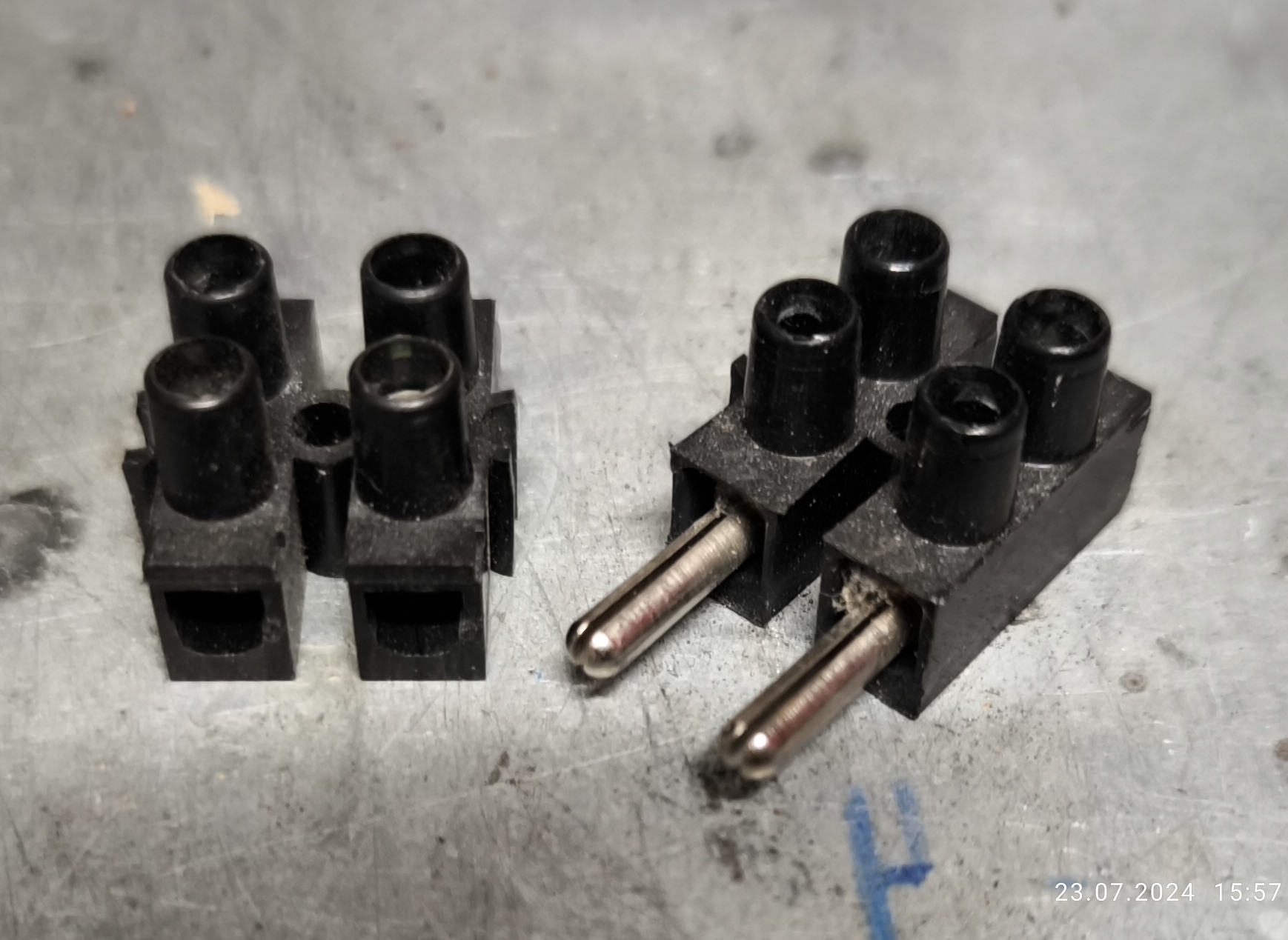

Ich finde die Lösung mit den Lüsterklemmen super. Das ist ähnlich innovativ wie mit den BMW-Koffern :anstoss:
https://www.motorradonline.de/enduro/ru ... update-v2/
Verfasst: Di 23. Jul 2024, 14:18
von Ludentoni
Nun gut, aber es funktioniert! Das mag nicht so elegant wie eine Steckverbindung sein, aber alles ist fest, und keine Übergangswiderstände. Selbst die Deutschstecker sind da ja schon abgeraucht...

Lüsterklemmen waren im Fahrzeugbau damals
eine gängige Praxis.Da braucht man nicht die Nase rümpfen.Es gibt ja heute noch diverse Schraubverbindungen im KFZ z.B. bei Steckern und Dosen der Anhängerkupplung.
Verfasst: Di 23. Jul 2024, 15:03
von Kosmolske2.0
Ja, und ich finde es sensationell, das heutzutage ein OEM sich überhaupt traut, so ein schmutziges Wort wie "Lüsterklemme" in den Mund zu nehmen. Zuhause oder in der Industrie sind das gängige Verbindungsmittel, über die man zuverlässig todbringenden Strom leiten kann. In Fahrzeugen, die in Serie gebaut werden und manchmal auch demontiert werden sollen, nimmt man halt Stecker. Aber wer eine Lüsterklemme nimmt, muss auf's Stecken nicht zwingend verzichten......uuuhhh.....aahhhh, klemm mich und dann steck mich.... :mrgreen:
