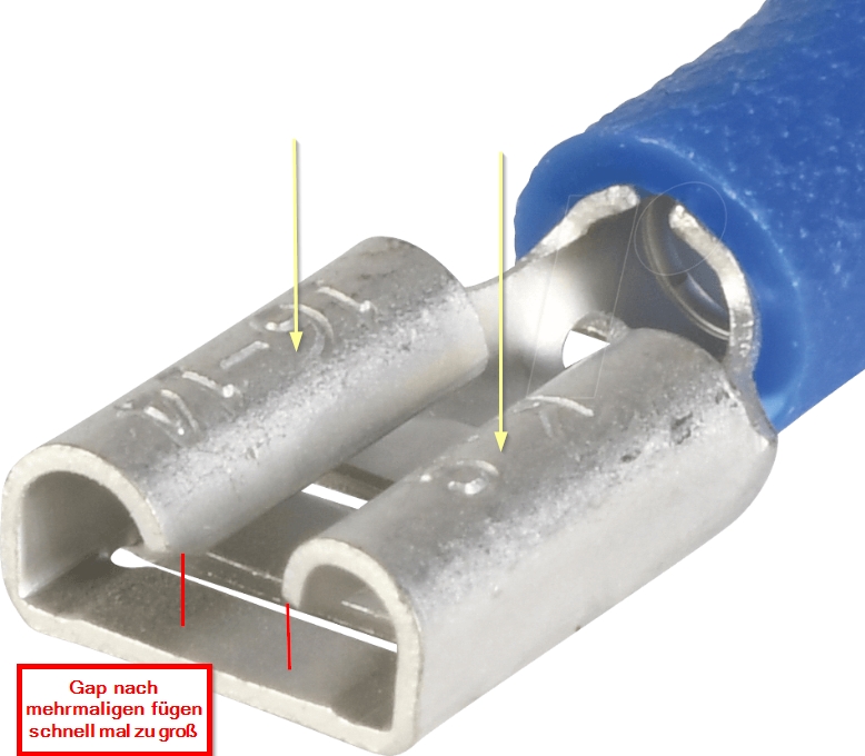

Also ich bin auch kein Elektriker, aber das diese scheiss Flachsteckhülsen im Originalstecker schnell mal aufgeweitet sein können, ist klar.
Und dann kommt die Sache mit dem Übergangswiderstand, wie Kay schon schrub.
Wenn ich sowas merke, petz ich die etwas zusammen.....
