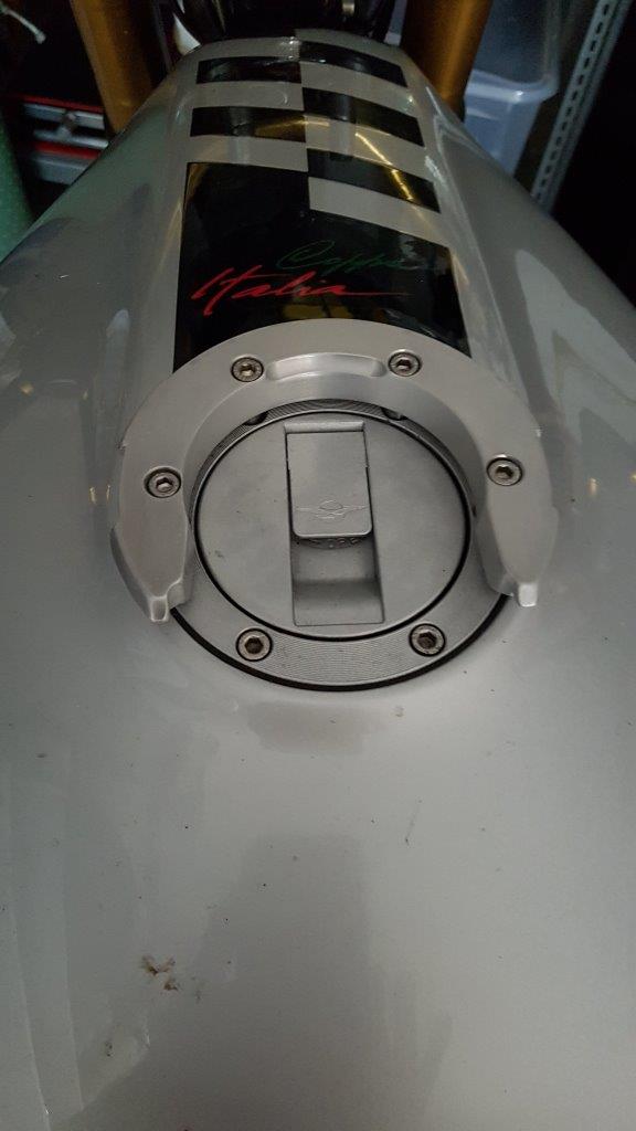

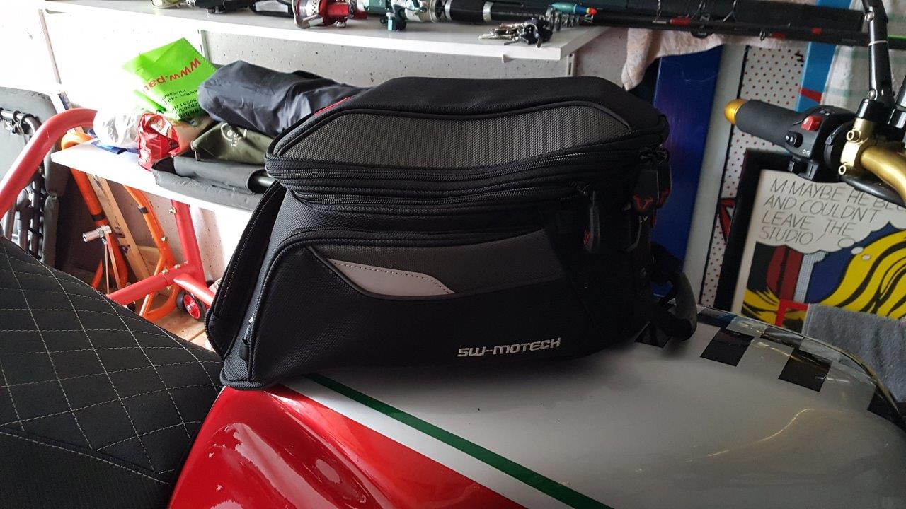

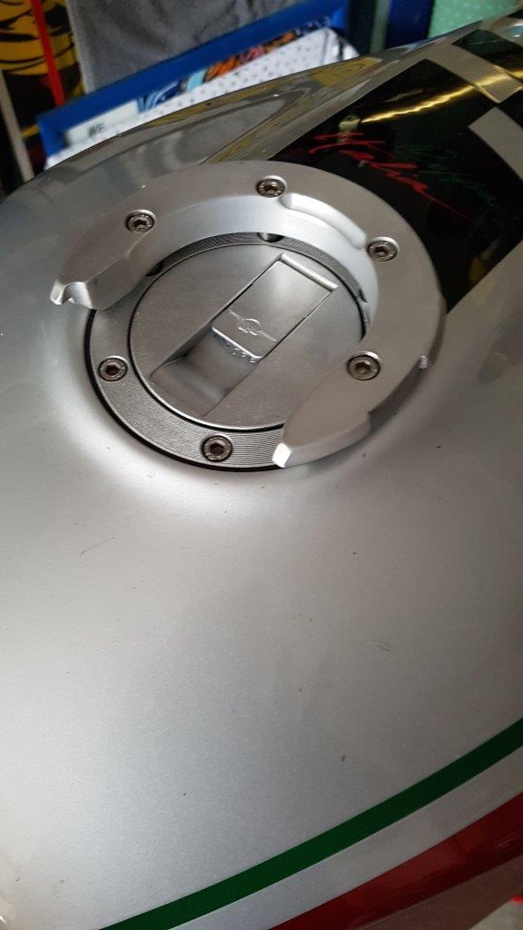

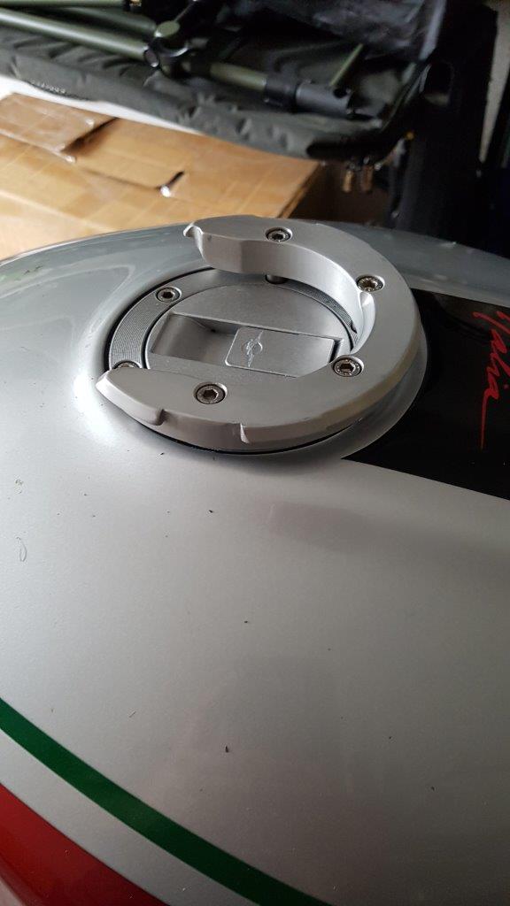

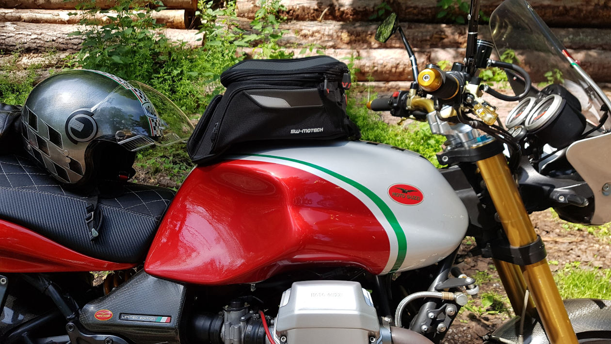

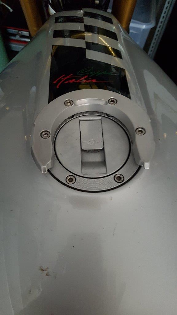

Hallo liebe Leute,
ich habe mir für meine andere Mopete einen SW Motech Tankrucksack gekauft mit dem Evo-Adapterring.
Da dachte ich mir, wie cool das doch wäre, den auch auf der Elfe nutzen zu können.
Also Messschieber raus, gemessen und nachkonstruiert in passend für die Elfe.
Am WE dann das Alu zerspant, denn Alu war mir wichtig.
Heute noch silber eloxiert und eben montiert....funzt.
Zwar habe ich beim Eloxieren etwas verkackt, aber so passt die Patina gleich gut zum Rest der 17 Jahre alten Dame.
Wer möchte, kann die Zeichnung und 3D-Daten haben.
Das kann man auch sicher 3D-drucken aus Plaste.
Ansonsten ist das so gestalten und bemaßt, das man es auf einer konventionellen Fräse mit Rundtisch bauen kann.

Nee, langweilen tue ich mich nicht. Mache mir jetzt noch einen für das andere Mopped um den billigen Plastikring zu ersetzen durch Alu.
Zeichnung ist im Anhang. STL oder obj für den 3D-Drucker oder STEP für was weiß ich, gerne per mail......

super, besten Dank. Is ja mal ne ordentliche Zeichnung.

Danke. Ich bin Konstrukteur der froh ist, wenn er mal was konstruieren darf.

Dann macht man da halt ein paar längere Abstandshülsen drunter. Imbissschrauben gibt es in 5mm-Schritten. Sieht nur irgendwann suboptimal aus. Muss man probieren.

Das funktioniert leider nicht - der Tankdeckel läßt sich nicht mehr hochklappen, wenn man hinten was beilegt. Ich habe dann nur bei den vorderen Schrauben unterlegt, ist aber auch suboptimal.Kosmolske2.0 hat geschrieben:Dann macht man da halt ein paar längere Abstandshülsen drunter. Imbissschrauben gibt es in 5mm-Schritten. Sieht nur irgendwann suboptimal aus. Muss man probieren.

Das ist doof. Mit meinem selfmade-Ring geht das.
Wegen dem Drauf-Drück-Problem habe ich 15mm Hülsen getestet. Das funktionierte, sah aber nicht gut aus.
Wenn ich den Rucksack montieren möchte, mache ich ihn halt kurz auf und drücke mit der Hand direkt am Boden. Das funktioniert sicherer als wenn man oben drauf drückt.

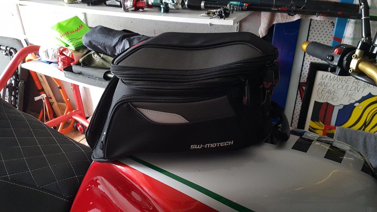

Hab eben mal ein wenig rumgefummelt. Mit überschaubarem Aufwand lässt sich das Teil auf der KR montieren. Mit dem Tankdeckel hatte ich kein Problem, aber wie vermutet mit dem „Kissen“. Das ließe sich sicher lösen, aber …
Obwohl die „Pro“ Ausführung verstellbar ist, sitzt der Tankrucksack für meinen Geschmack viel zu nah am Fahrer, ich habe immer Kontakt (obwohl kein Bauch
Dafür ist vorn noch viel Luft. Mir gefällt das insgesamt leider nicht so, ich werde zunächst mit dem originalen Guzzi Tankrucksack weiterfahren und mich parallel umschauen.
Kosmo hat ja den Retnerlenker drauf, bei mir ist es der originale Stummel, vermutlich liegt der "Kontakt" in der tieferen Sitzposition beründet.

Har har, Rentnerlenker plus Erhöhung. Trotz Schmähplauze ist da keine Frontkollision. Mit Stummellenker fahren, könnte ich mir nicht mehr vorstellen.

Ich hatte an den vorderen 2 Schrauben je 3 M6 Beilagscheiben unterlegt und mit direkt draufdrücken ist das dann eingerastet und hat bis zum nächsten Tankstop gehalten.
