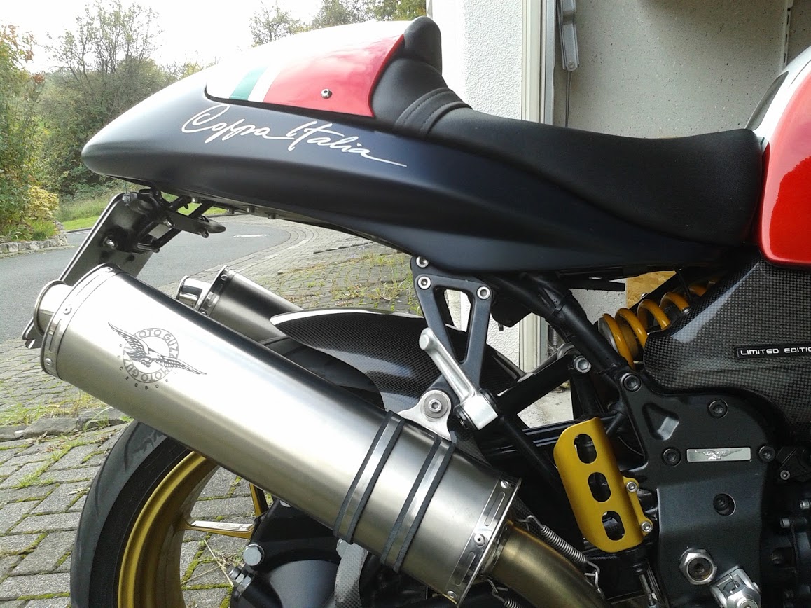

Für die Front gibt es von DAES einen Bausatz für die Kellermänner an eine Griso, hat auch bei der V11 gepaßt.
Hinten ggf. den Kennzeichenhalter wechseln und dort Rücklicht/Bremse durch die "Kombi" von Kellermann ersetzen. Sehen tut man die auf jeden Fall bei Betätigung.

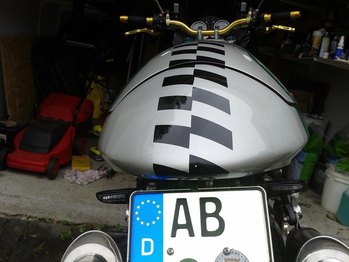

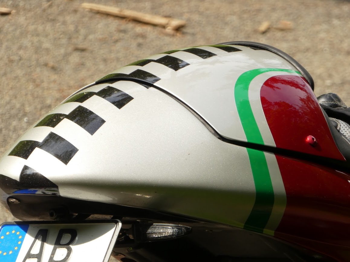

Wenn Du den Kennzeichenträger wechselst, achte darauf, dass das alles nicht zu schwer wird, sonst darfst Du den Halter ab und zu mal nachschweissen. :hammer:
Das sind zwar nicht die Kellermänner, sind aber auch nicht viel größer.Vergiss die Kennzeichenbeleuchtung nicht.
